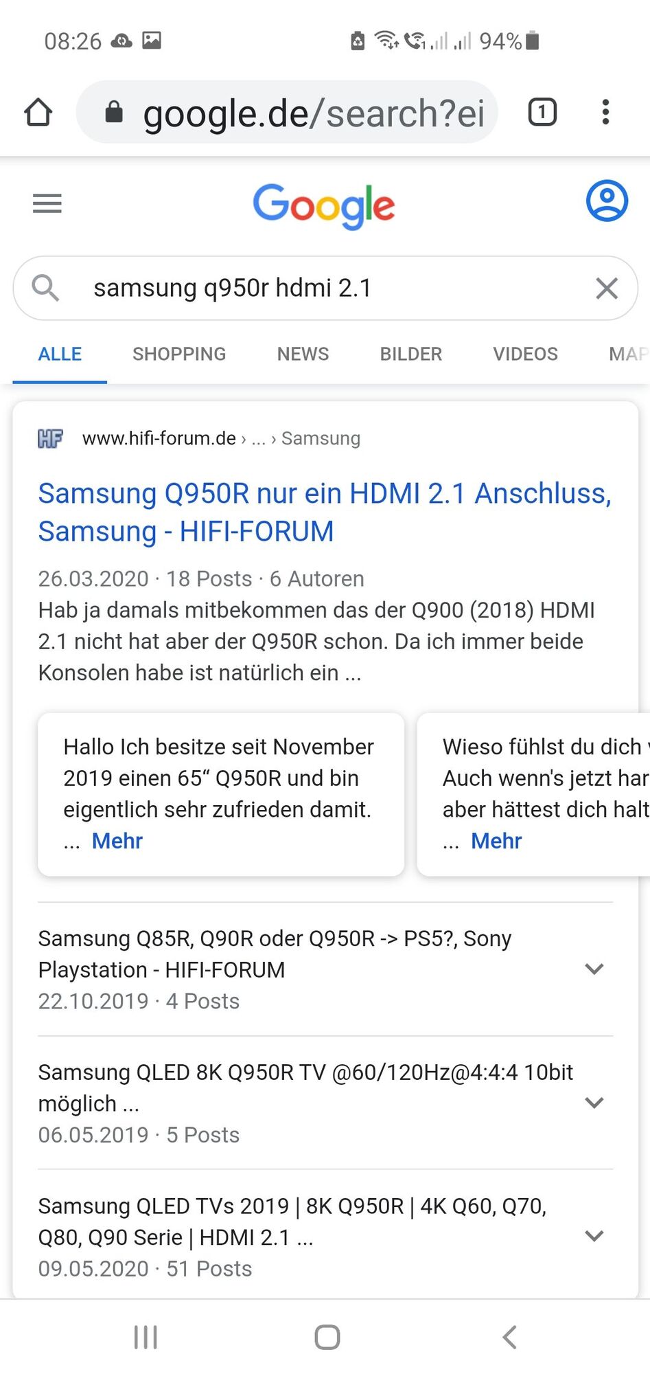

Q950R welcher HDMI 2.1
Ich wollte nachfragen ob alle 4 HDMI Port der OneConnectBox HDMI 2.1 unterstützen.
Vielen DANK
Roberto

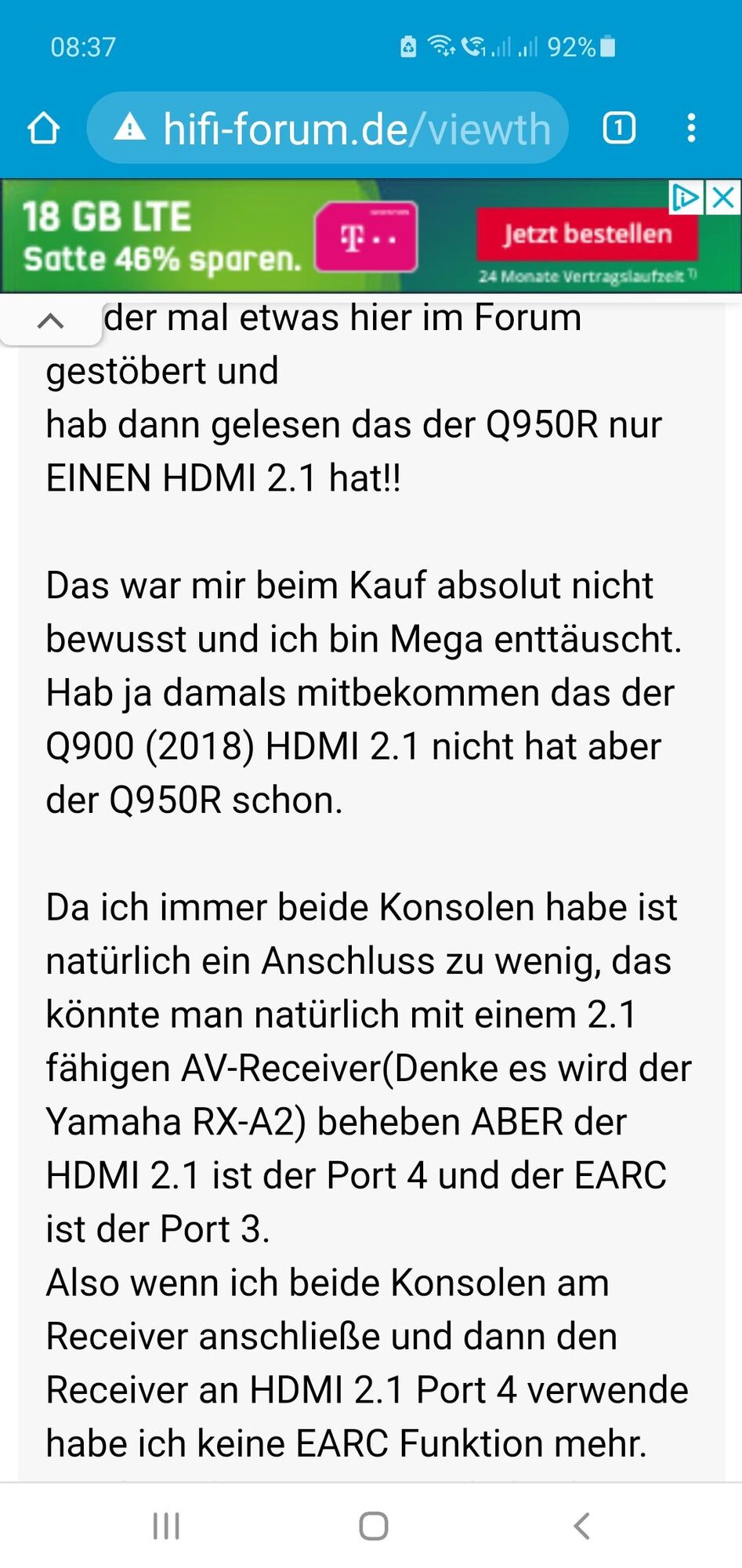

lt. Artikel nur einer...der ist aber auch schon 1/2 Jahr alt - ich weiß nicht, ob evtl. seither durch ein SW-Update was verändert wurde bzw. mehr möglich ist
Das habe ich auch schon gelesen und falls das so ist wäre interessant welcher 2.1 unterstützt
Super besten DANK
Dann könnte man deine Konsole auf Port 4 Anschließen und den Receiver auf Port 3 - sehe ich das so richtig?
