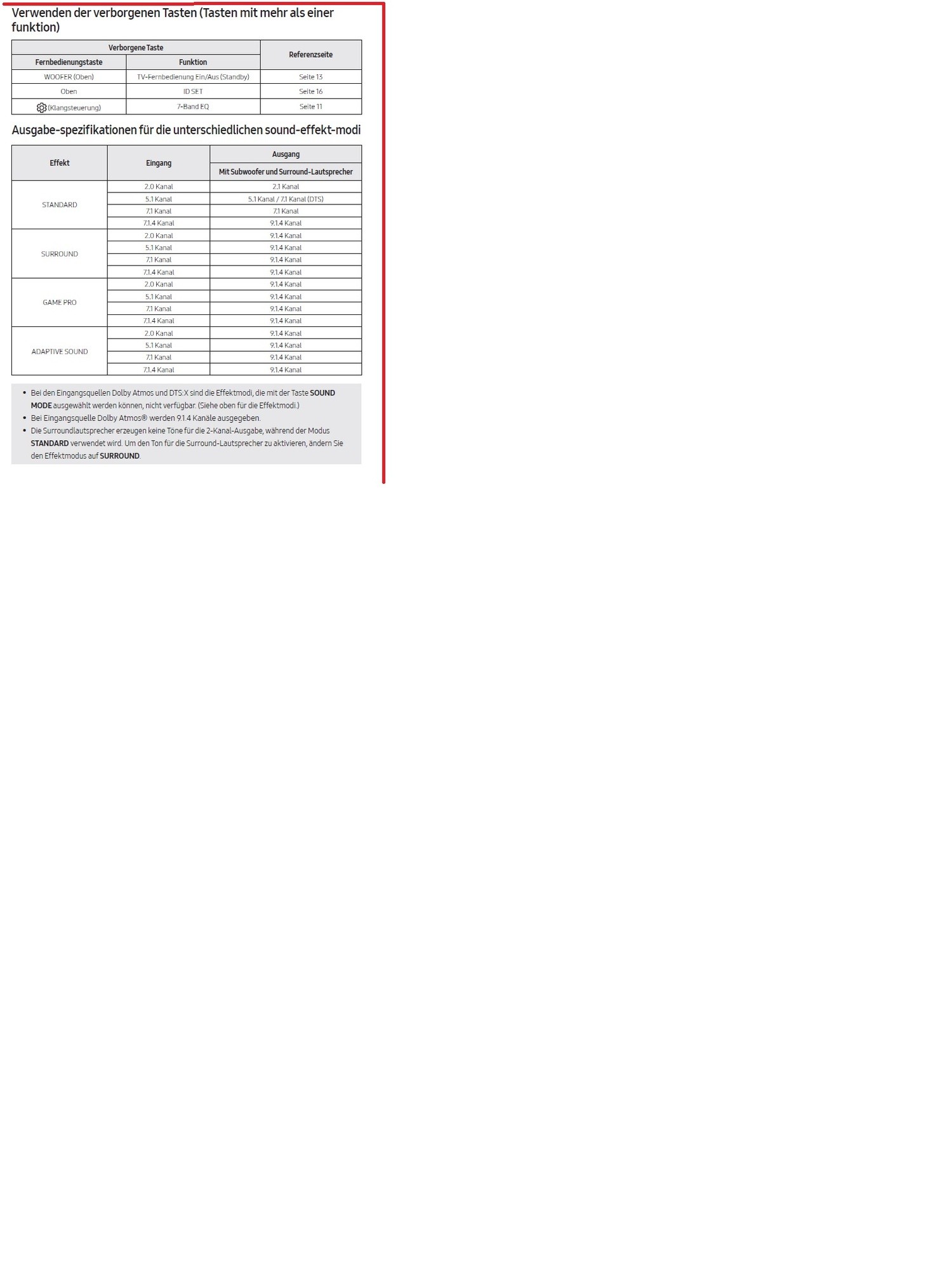

ich habe die gleiche Soundbar und ein Samsung QLED TV. Ich habe im normalen TV Betrieb den gleichen Eindruck wie Du. Aber versuche es mal, wenn ein Film läuft der Dolby DTS unterstützt. Mir kommt es so vor, als ob im TV Betrieb nur 1-2 Lautsprecher-Kanäle benutzt werden. Nur wenn in einem Film unter Dolby DTS mehrere der LS-Kanäle betrieben werden, scheint die Verstellung wirklich HöRBAR etwas zu bringen. Ansonst kannt du noch versuchen den 5-Band Equalizer über die versteckte Funktion der SUB Taste zu verstellen. Ich hoffe, das hilft Dir?

Hallo SMartin, siehe Seite 11 und 12 der deutschen Anleitung. Durch längeres drücken der Subwoofer Taste kommt man in die Equalizer Einstellungen. Soll auch mit der Smart Apps funktionieren, geht bei mir aber auch nicht. Da ist nur Bass / Höhe, aber in die 5 EQ Bänder komme ich dort nicht rein. Eeventuell hängt das dann wieder mit den Klang Modi zusammen?
