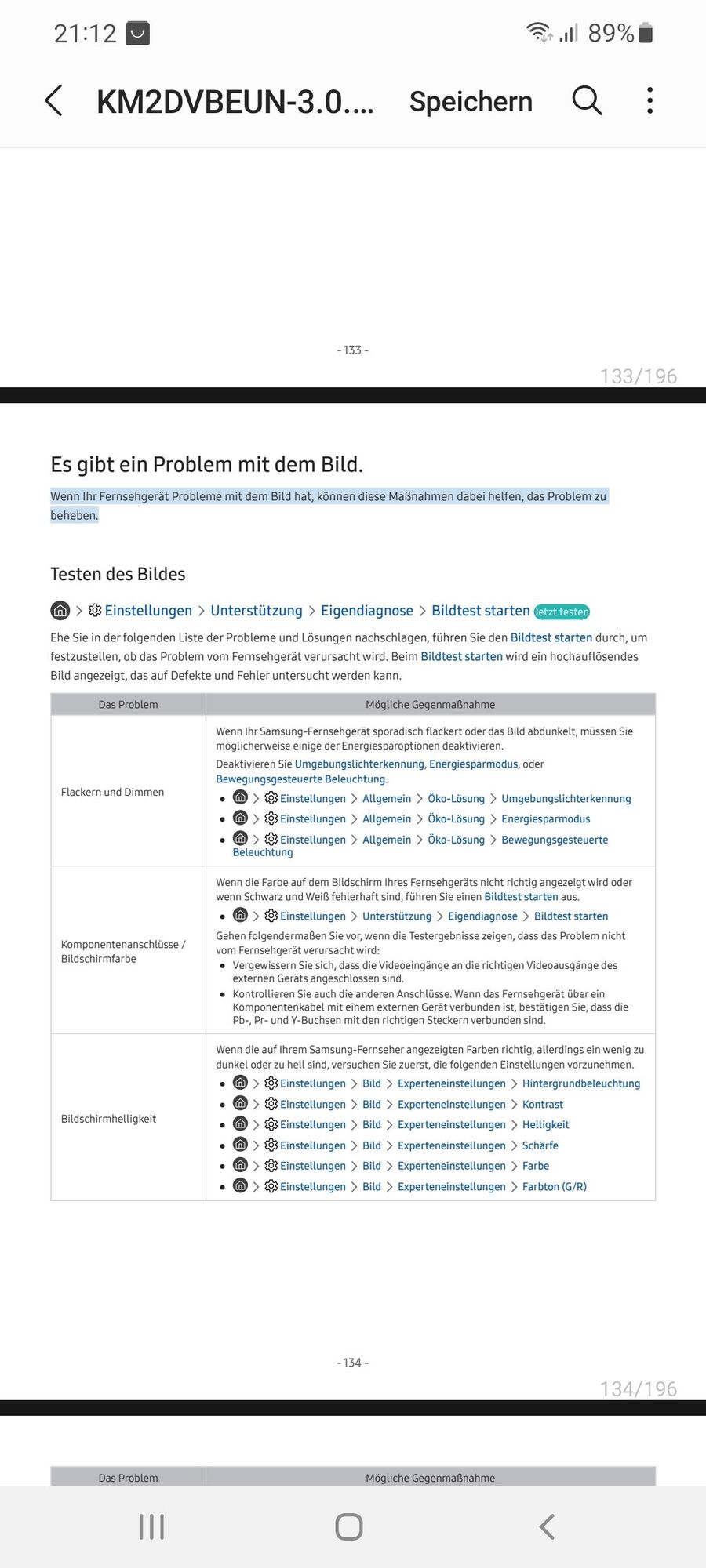

Probiere mal Einstellungen, Unterstützung, Eigendiagnose, Bildtest starten sowie die Einstellungen im Screenshot
