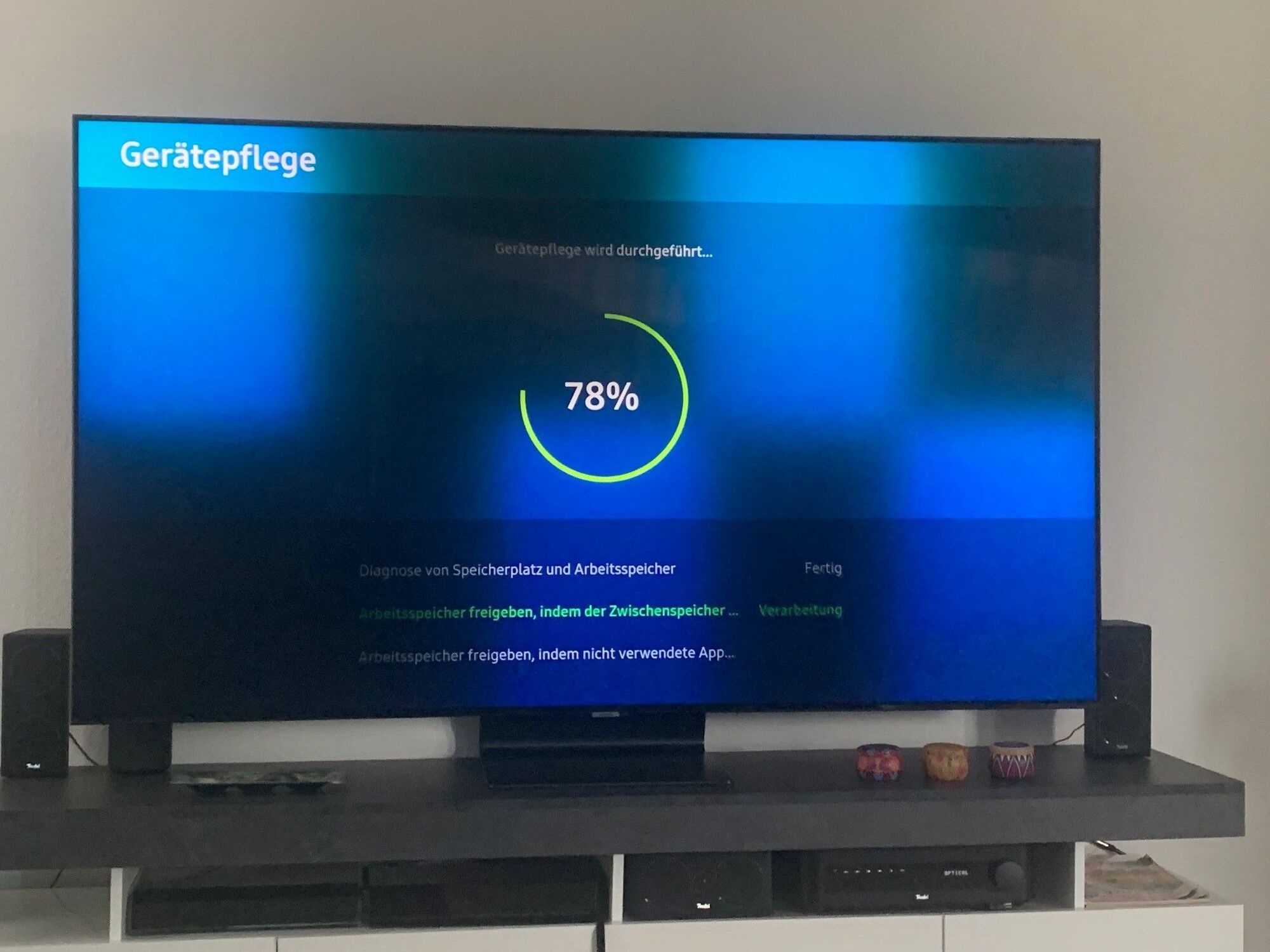

hallo, nochmal ich.. mittlerweile hatte ich auch einmal einen anderen Effekt, der aber auch wohl mit der Hintegrundbeleuchtung zu tun hat. Und davon konnte ich auch nen Foto machen.
Das kriegt man behoben, wenn man den TV länger ausschaltet und dann einschaltet, so dass das QLED logo wieder erscheint.. aber auftreten sollte das dennoch nicht. *1f61e.png*
