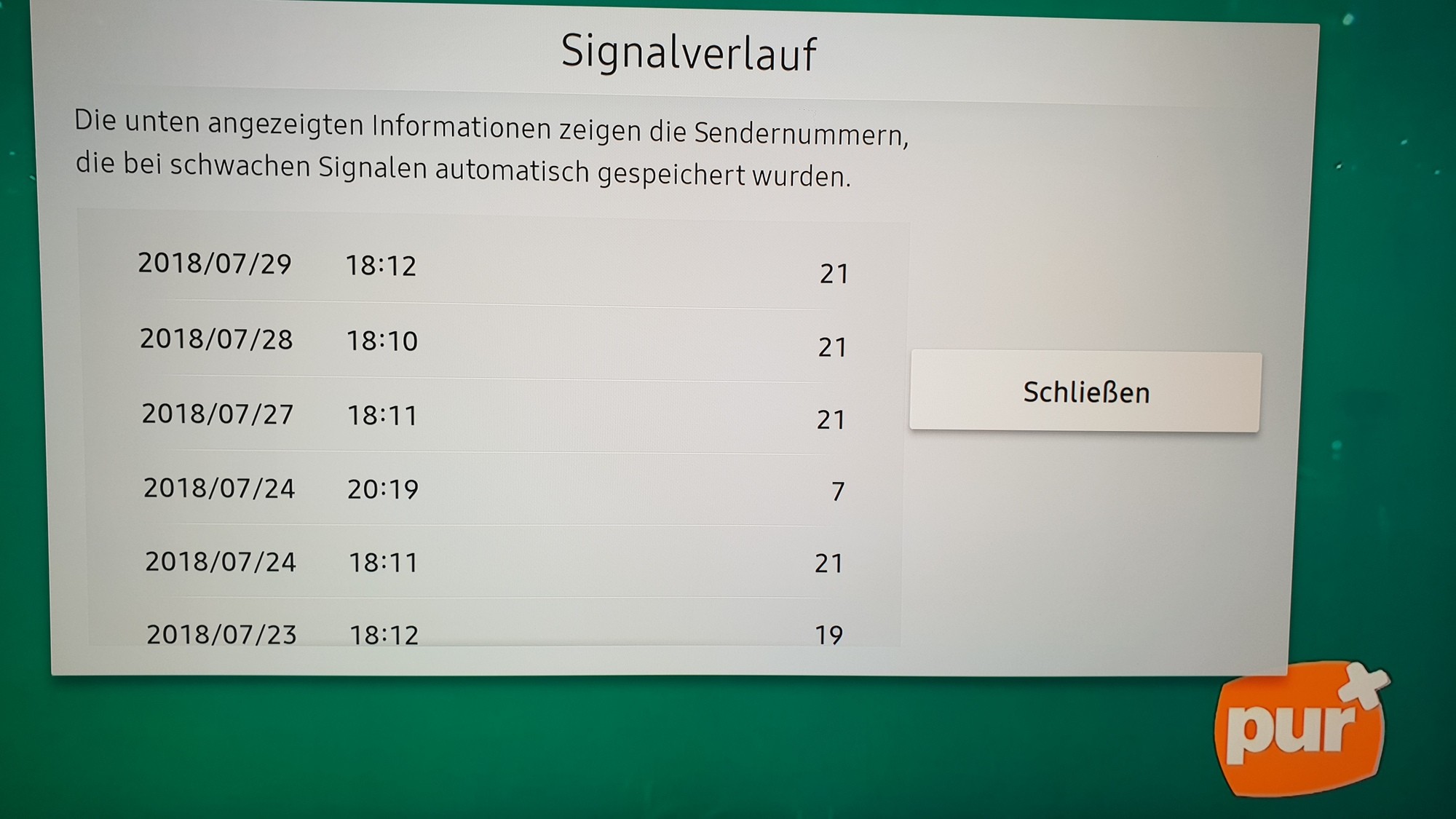

Der Fehler tritt nicht ständig auf. Seitdem ich den auf den Auslieferungszustand zurückgestellt habe hat sich das Phänomen etwas rar gemacht. Also es tritt nicht mehr ständig auf. Aber wenn ich auf den Signalverlauf klicke ist die History zu sehen.
Sender 21 ist bei mir "WELT" ehemals N24
Sender 7 ist bei mir Pro7
Sender 19 ist bei mir sixx
