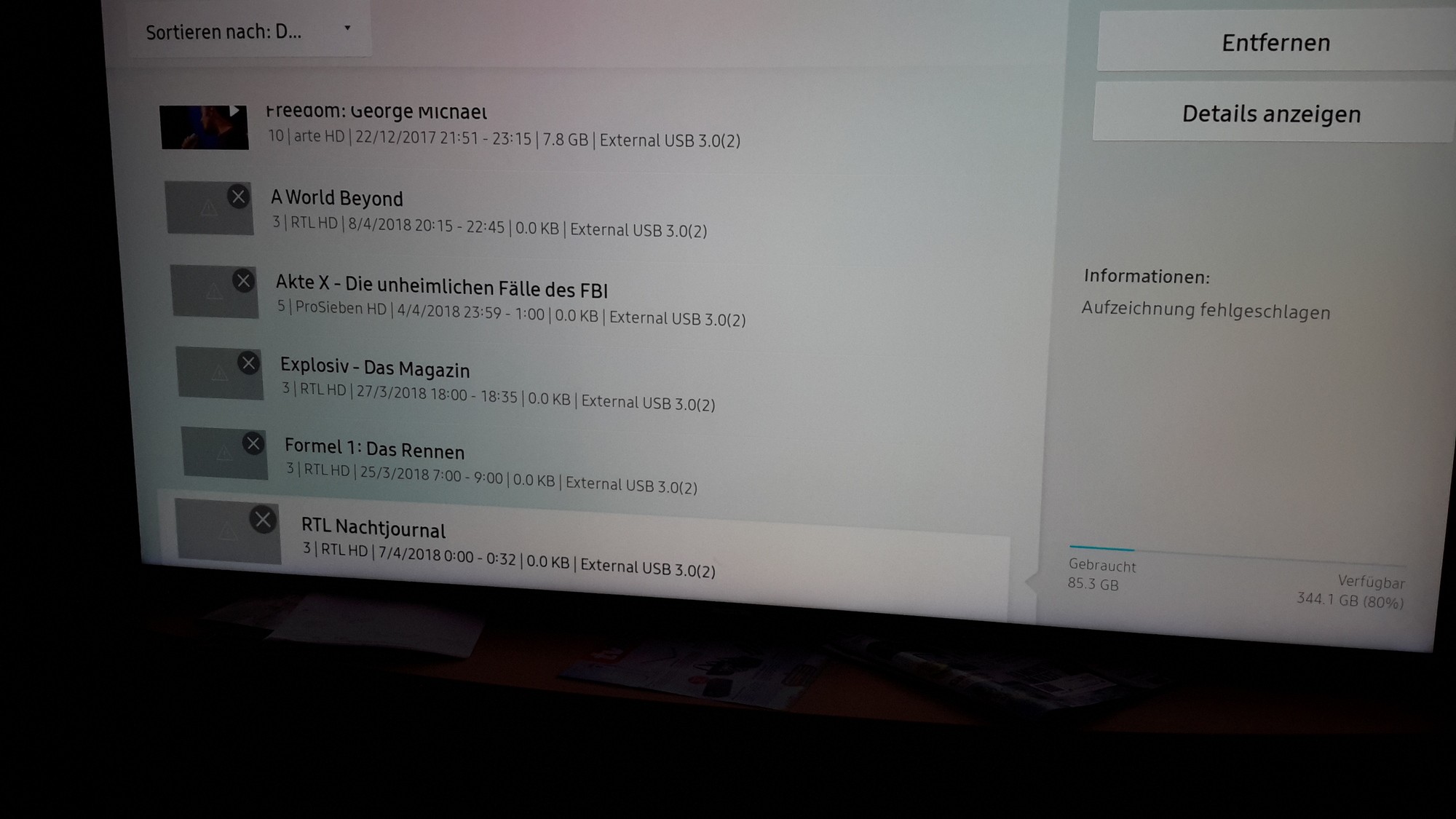

Bin seit November 2017 stolzer Besitzer eines Q7F. Nach dem Einsatz eines Unicable-LNB an meiner SAT-Anlage konnte ich auch den 2. Tuner sowie die PIP-Funktion nutzen. Und die Festplatten Aufnahmefunktion funktionierte zunächst problemlos auch mit den Privaten über den HD+Key.
Im März musste ich dann feststellen, dass Aufnahmen der privaten HD+ Sender Probleme bereiten. Ich programmiere über den Guide eine Aufnahme, der rote Punkt ist da, aber am nächsten Tag finde ich den Hinweis "Aufnahme fehlgeschlagen".
Gestern wollte ich eine laufende Sendung auf RTL HD mit timeshift aufnehmen, ging nicht. Timeshift ließ sich nicht starten. Erst nach Neustart des TV konnte ich die Sendung über den Guide aufnehmen und anschließend ein freies Programm anschauen.
Aufgefallen ist mir auch, dass oftmals die PIP-Funktion ausgegraut ist, also nicht anwählbar. Dies läßt sich durch Neustart beheben.
Die Software-Version ist 1151.
Was kann man tun? Anbei zwei Fotos des Programmier-Managers
