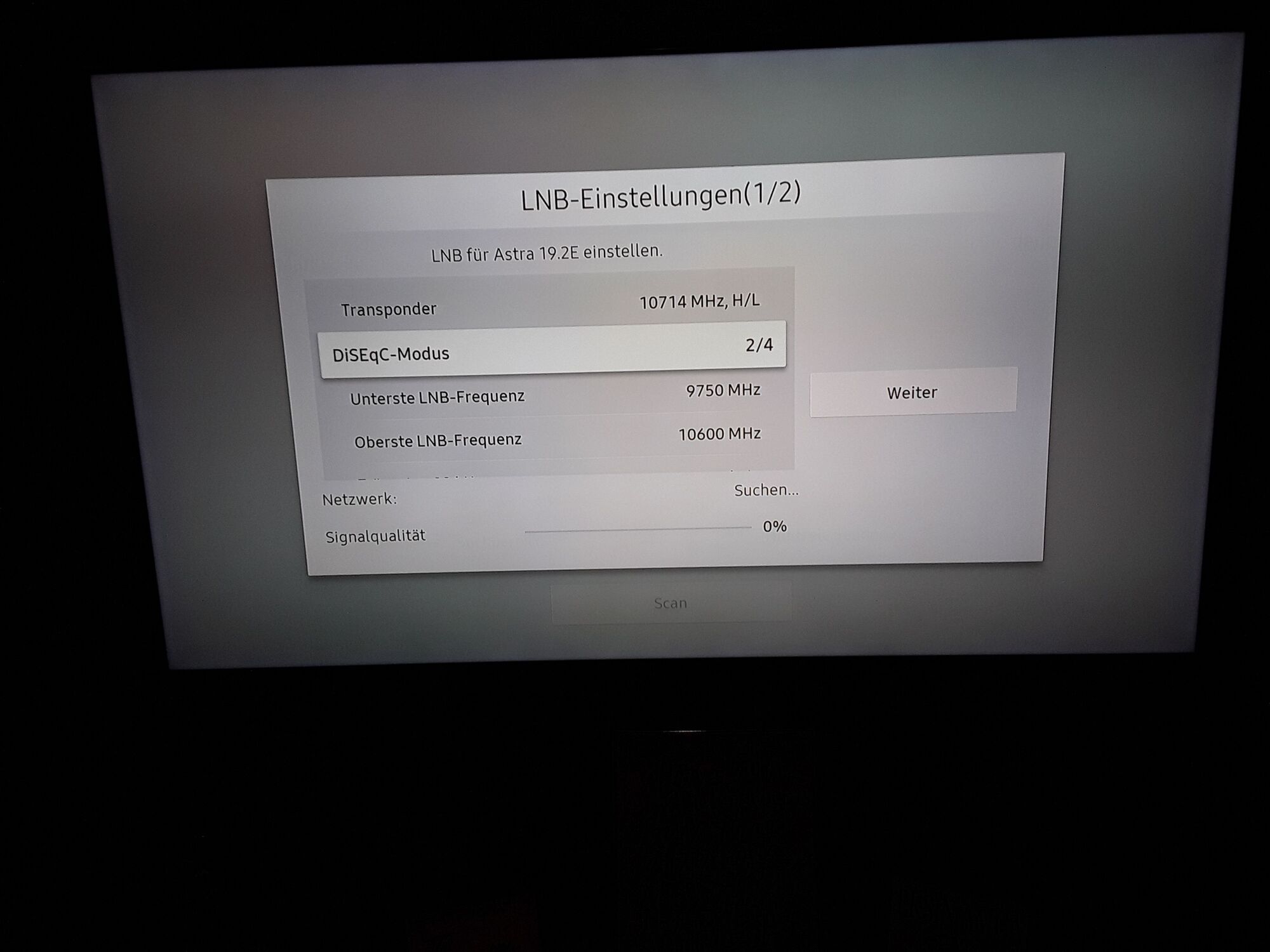

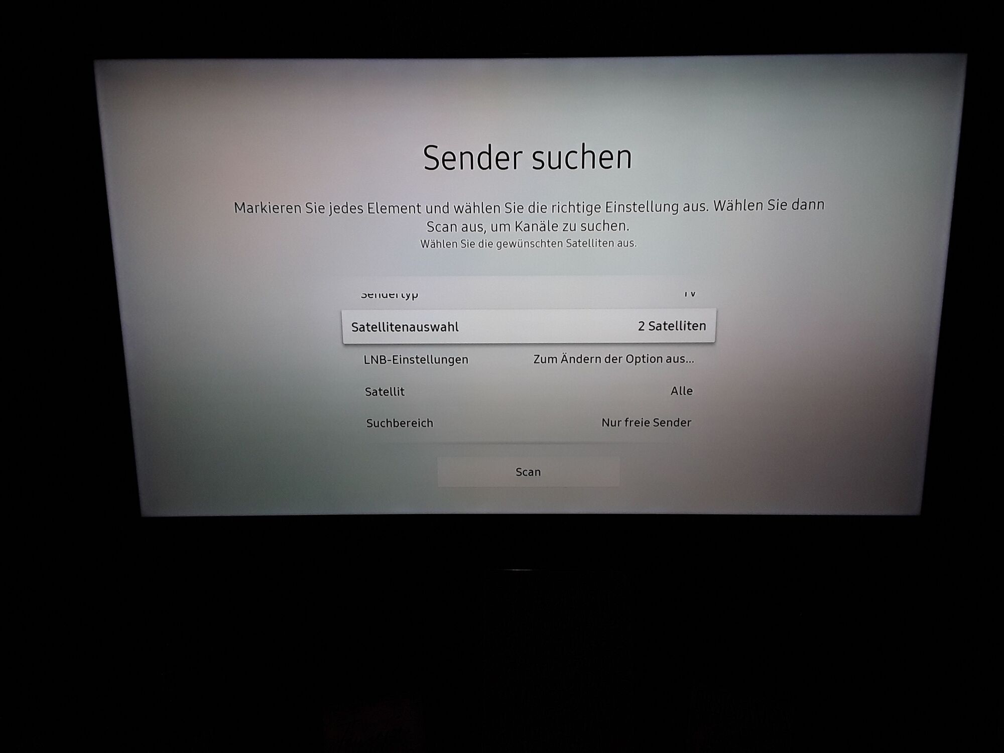

    Wenn du 2 Satelliten empfangen willst, musst du die Sendersuche generell mit DiseqC 2/4 durchführen, dann werden dir auch 2 Satelliten zur Suche angeboten. Es ist nicht so, dass DiseqC 1/4 der erste und DiseqC 2/4 der 2. Satellit ist, da liegt ein Denkfehler vor. L: Lösung in ursprünglichem Beitrag anzeigen

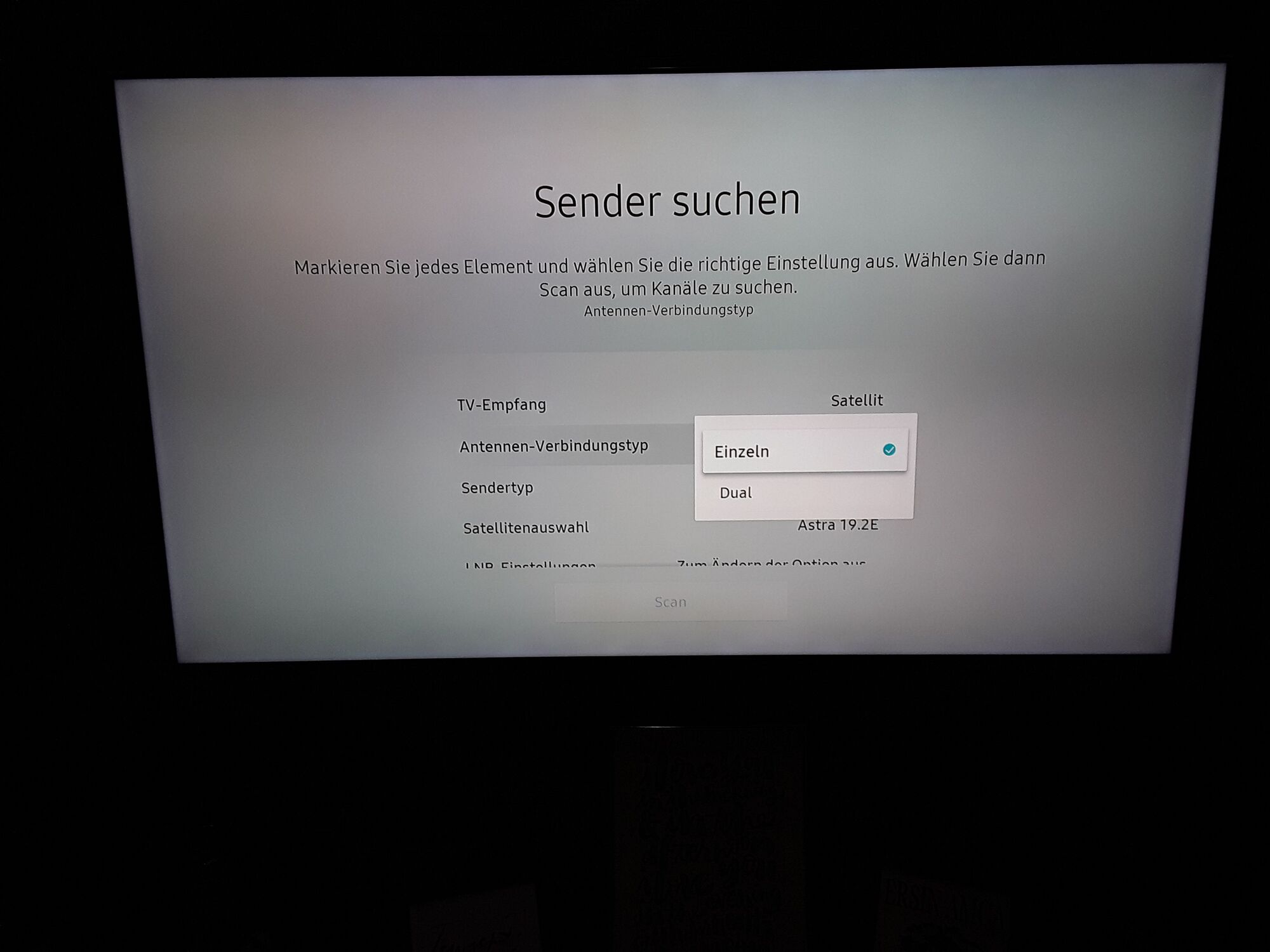

    ich habe den UE65MU7009TXZG gekauft und mir versichern lassen das er kompatibel ist das ich den Astra 19.2E und den Türksat damit gleichzeitig über den TV ohne einen zusätzlichen Receiver empfangen kann. TV angeschlossen und er hat auch sofort den Astra automatisch erkannt und die Sender hinzugefügt. Wenn ich jetzt bei der Sendersuche den Satellit wechseln will zeigt er mir aber nur den Astra an und keine weiteren. Die Einrichtung und Verkabelung wurde vom TV-Techniker gemacht der bestätigte das er gemessen hat das beide Satelliten empfangen werden können. Das Sat-Kabel ist ja angeschlossen an die Connect Box. Ich habe da nur sehr begrenzte Einstellmöglichkeiten wenn ich auf Sendersuche gehe. Außerdem habe ich den Einstellungen überhaupt keine Funktionen darüber. Dies geht nur über die Funktion Live-TV -> Sendereinstellungen-> und dann eben über dieses Fenster wo ich nur den Astra angezeigt bekomme. Muss man für den 2. Satellit irgendein Trick oder einstellung vornehmen? Habe alles versucht was mir Möglich war und keine Lösung gefunden.

    @digi11 schrieb: Wenn du 2 Satelliten empfangen willst, musst du die Sendersuche generell mit DiseqC 2/4 durchführen, dann werden dir auch 2 Satelliten zur Suche angeboten. Es ist nicht so, dass DiseqC 1/4 der erste und DiseqC 2/4 der 2. Satellit ist, da liegt ein Denkfehler vor.
    danke für die Info. Ich habe diese Lösung schon gesehen aber ich habe nirgends herausgefunden wie ich diese Suche durchführen kann. wie erwähnt habe ich dieses Connect angeschlossen und es sind automatisch alle Astra Sender eingestellt gewesen beim erstmaligen anschließen hat der TV das automatisch gemacht. Ich habe aber nirgends gefunden in den Einstellungen wo ich dieses Diseq suche machen kann. Wenn mir jemand sagen kann wie ich das mache bekomme ich das bestimmt hin, aber es steht auch in der Anleitung nix darüber.

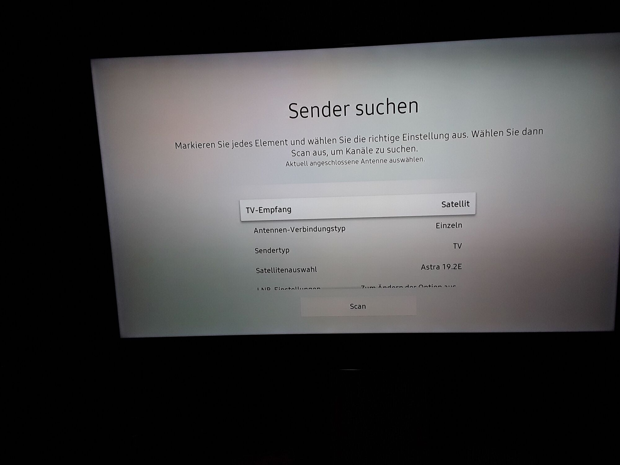

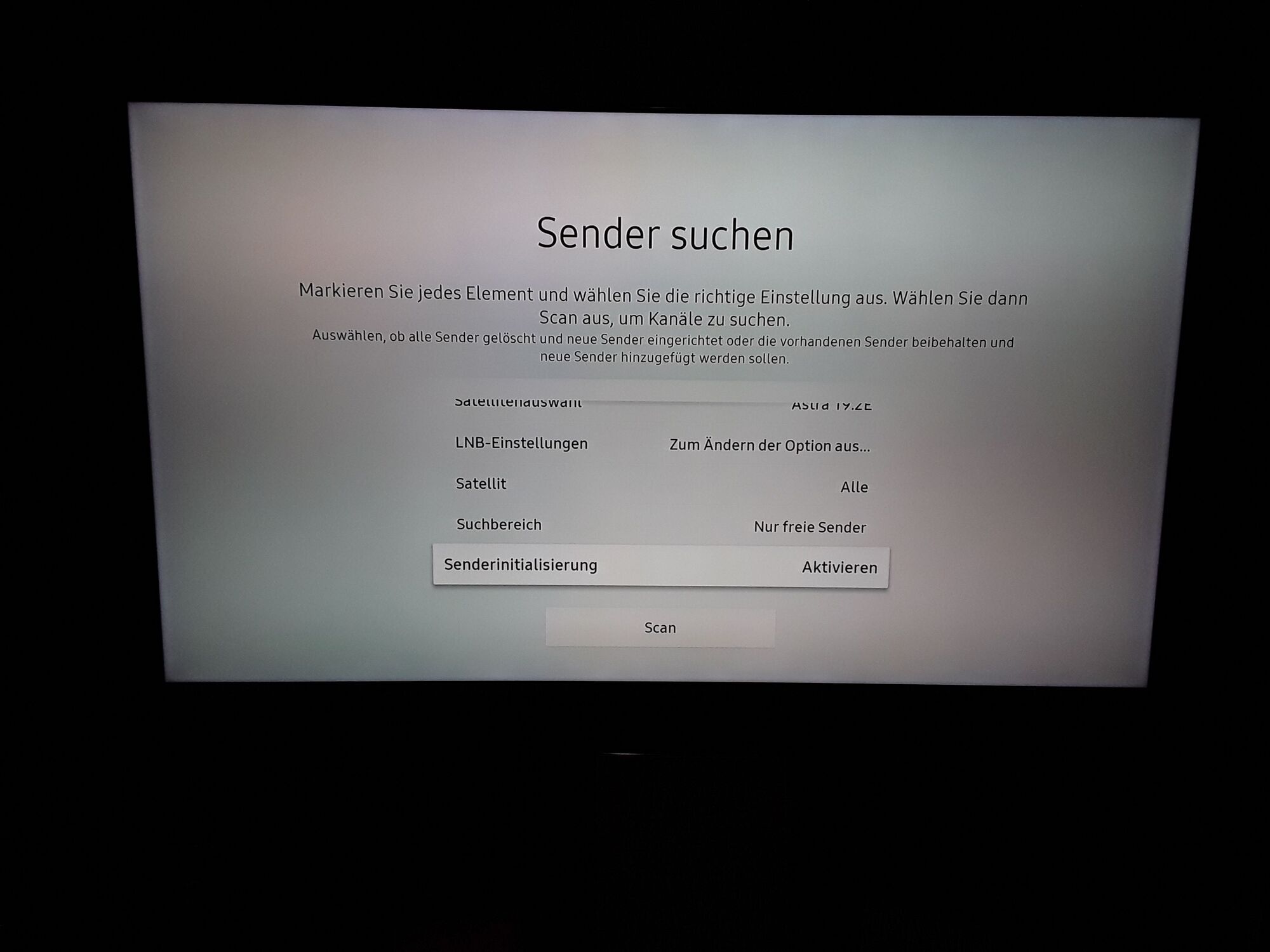

    • Geh mal im Smart Hub deines Samsung TVs auf "Einstellungen > Senderempfang > Experteneinstellungen > Satellitensystem > Alle Einstellungen zurücksetzen"
    • Im nächsten Schritt gehst du auf "Senderempfang > Automatischer Sendersuchlauf > Automatischer Sendersuchlauf > Start"
    • Jetzt kannst du verschiedene Einstellungen vornehmen. Stelle hier "DiSEqC 2/4" ein und starte den Sendersuchlauf.

    Man kann ja dann zwischen Astra und Türksat auswählen.Dann noch zwischen dual oder einzeln. Kannst du mir bitte Step by Step beschreiben was ich bei den einzelnen Einstellmöglichkeiten anzuwählen habe. Mein Problem ist, dass ich entweder nicht annähernd die Anzahl der Sender empfange oder aber bei auswahl der beiden Satelliten keine deutschen Kanäle angezeigt bekomme. Komischerweise hatte ich bei der Ersteinrichtung wirklich alle deutschen Sender. Weiss leider nicht mehr weiter. Danke im Voraus.
