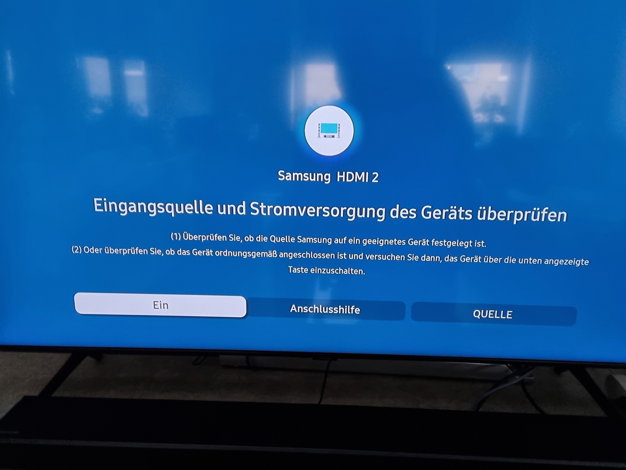

Ich habe die Heimkinoanlage HW-Q60T mit dem Fernseher QOLED 4k 60T über HDMI 2 (ARC) verbunden.
Egal ob ich jetzt auf den Fernseher (Kabelanschluss) oder auf meine Amazon Fire TV (HDMI 3) und meiner SKY Q (HDMI 1) schalte kommt kommt nach wenigen Sekunden die Meldung von HDMI 2: Eingangsquelle und Stromversorgung des Geräts überprüfen! Da kann ich versuchen was ich will.
Bildschirmanzeige

Hallo, danke für den Hinweis, aber leider ist es ohne Erfolg gewesen.
Ich habe festgestellt, wenn ich über die Quelle gehe und dann die Soundbar ausschalte und wieder einschalte bleibt das Live TV und die Apps sowie die angeschlossenen Geräte ohne diese Störung normal an.

für Deinen Smart TV wird es in Kürze ein Update geben.
Wenn Du Geräte und Kabel ausschließen kannst, bliebe noch die Option des Zurücksetzen der HDMI Anschlüsse. Das geht allerdings nur über den Samsung Support.

Es gibt ein neues Update für die Soundbar. Version 1005.2
Habe es gleich installiert. Leider keine Verbesserung.
