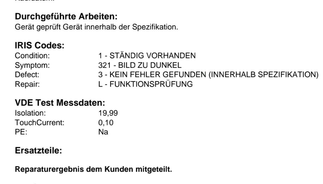

Der Reparatur Bericht habe ich folgendes steht drauf
L: @Tomy123 kein Fehler gefunden (innerhalb Spezifikation)
Wer setzt denn die Spezifikationen?!?!
Richtig......SAMSUNG selbst setzt die und ist natürlich frei in der Gestaltung bzw. legt die Spezifikationen so aus, wie es Samsung selbst am besten passt und auskommt.
Der Hersteller hat das sagen, und der Kunde muss bezahlen und soll Ruhe geben (fertig aus) .
War beim Händler der sagt ich soll eine E mail mit dem Testbericht senden ,die senden es an Samsung Laut Bericht ist alles in der SPEZIFIKATION .Also wird bestimmt nichts gemacht oder was meint ihr wie soll man vorgehen. Es kann dich nicht sein das die damit durchkommen ???
L: @Tomy123 sieht allerdings so aus, denn laut Reparaturbericht ist dein TV ja nicht Defekt und alles ist soweit in Ordnung (laut deren eigenen Vorgaben). Von daher, wird da vermutlich nicht viel bei rum kommen.
