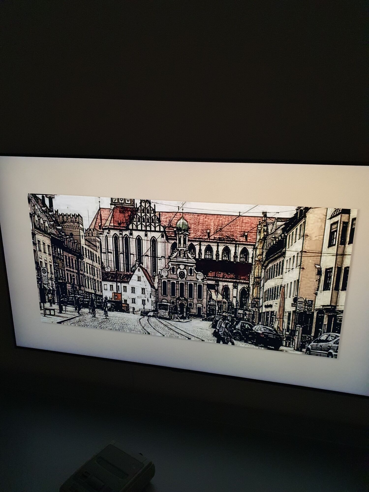

ich habe das gleiche Problem.
Ich schicke das Bild per Smart Things im Mono4K-Modus mit 7680x4320 Pixel an meinen QLED und es ist ein riesen Rahmen außen. Ich will es aber, wie bei "Kunstwerk" als Vollbild haben.
Hat jemand eine Idee, was ich falsch mache? Ich bin am verzweifeln!

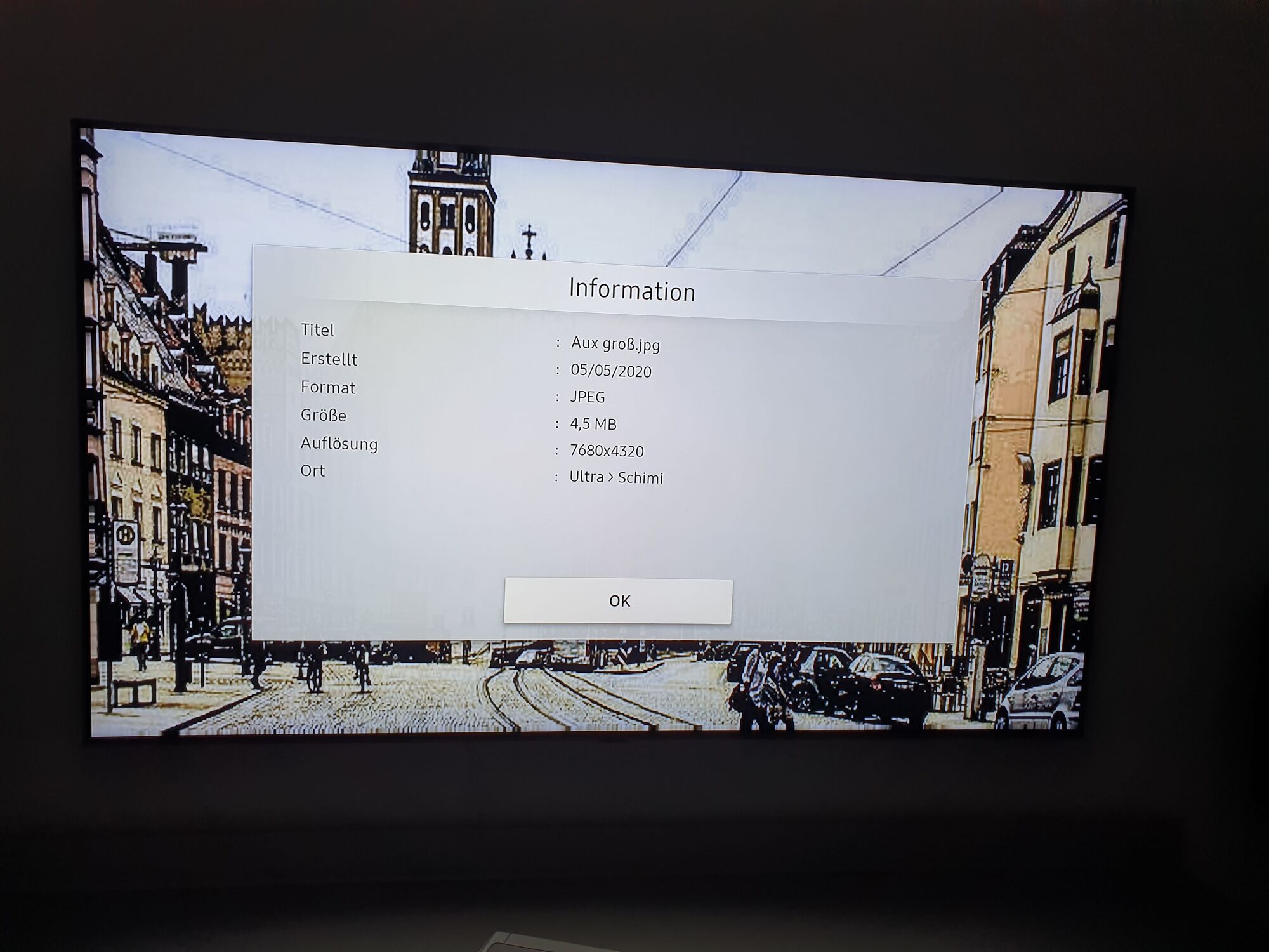

Ich bin bei der Bildbearbeitung jetzt absolut kein Experte... mein Bildbearbeitungsprogramm heißt Paint *:smiling-face:
Hier habe ich die Pixel angepasst, wenn ich auf Bilddetails steht das auch so drin. Dann habe ich es mir auf das Handy gemailt und in die App geladen. Ich kann es mal mit USB versuchen. Ich wäre aber für jede Hilfe dankbar, wenn du dir das Bild mal anschauen würdest...
Mit deinem Weg machst du ein paar Zwischenschritte wo so einiges Schief gehen kann. Probiere es doch mal mit USB.

Wenn ich das normal über die Bildanzeige mache wäre es in Vollbild und da steht auch, dass die Pixel passen. Aber das wird deutlich mehr Strom kosten, oder?

so, die Kollegen haben mich mit Infos versorgt: Es ist tatsächlich so, dass bei selbst hochgeladenen oder installierten "Eigenen Bildern" im Ambient Modus eine Vollbild-Präsentation nicht vorgesehen ist. Sprich: Du wirst immer ein Passepartout um das Bild herum angezeigt bekommen. Lediglich die Farbe des Passepartouts lässt sich einstellen.
Vorinstallierte bzw. gekaufte Bilder lassen sich hingegen im Vollbild anzeigen.
Nur auf den Frame Modellen ist es möglich, eigene Bilder im Vollbildmodus ohne Rand anzeigen zu lassen.
