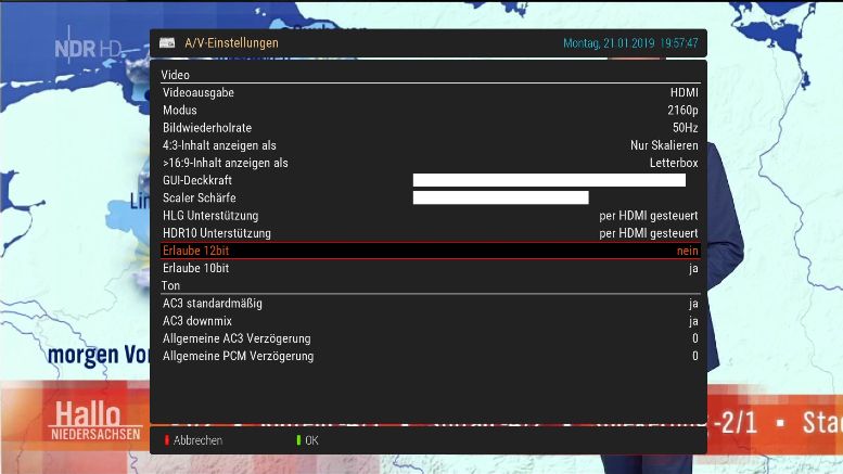

Welche A/V Einstellung hast du an der Dream?
Und welche am TV?
Ich habe den gleichen Receiver und bei mir ist das Bild über die Dream um einiges besser als der Interne Tuner vom TV.
hier die AV Einstellungen der Dream...
Beim TV bin ich etwas überfordert weil er so viele Einstellungen hat... HDMI Kabel kann es nicht sein... Habe heute 4 verschiede ausprobiert...
...vieleicht könntest du mir deine Einstellungen für den TV mal schicken...

Und teste bitte mal bei der Dream die A/V Einstellung
Modus 1080p
Bildwiederholungsrate multi

Sooooo..... Hatte nun gestern und heute nochmals ausgiebig getestet... Der Sat Empfang direkt am TV ist
tatsächlich einen "Tick" besser... Hatte noch meine zweite DM900 und meine alte DM800seV2 angeschlossen...
Das Ergebnis ist bei allen 3 Receivern das gleiche... Aber damit kann ich leben... Der Unterschied ist nur minimal...
Desweiteren hab ich nun auch die endgültigen Bildeinstellungen vorgenommen... Ich bin nun zufrieden...
