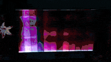

Hallo Community,
ich habe folgendes Problem mit meinem QLED. Seit ca einer Woche zeigt er, wie im GIF, dieses Fehlerbild an. Was könnte das sein? Der TV ist von Oktober 2017 und Garantie habe ich keine mehr. Wenn ich mehrmals an und ausschalte geht er dann wieder ohne Bildfehler bzw wenn ich den Netzstecker abziehe.
Viele Grüße Sven
Hallo L: @SG89,
wernn du Pech hast, ist es ein Panel-Defekt. Führe bitte einmal einen Powerreset durch und überprüfe, ob er Besserung bringt:
  • Trenne deinen TV vom Strom und entferne alle angeschlossenen Kabel und Geräte.
  • Halte auf der Fernbedienung den "Power-Knopf" für ca. 15 Sekunden gedrückt, um das Gerät vom Reststrom zu befreien.
  • Warte zur Sicherheit weitere 15 Minuten, damit sich alle Zwischenspeicher geleert haben.
  • Schließ den TV zunächst nur an den Strom an, um ihn zu testen.
  • Wenn es geht, dann schließe nach und nach alle anderen Geräte an und beobachte das Verhalten.
Also ich habe alles ausprobiert und muss leider sagen, dass es keine Besserung gab.
Da ich eine kostenspielige Reparatur meiden will, werde ich mit diesen Fehler wohl leben.
Es gibt ja bildlich und technisch keine Einschränkungen. Nur eben beim Start dieses Fehlerbild.
VG Sven
L: @SG89
ich würd das nicht so ohne weiteres hinnehmen.
Würde an deiner Stelle mich nochmals mit Samsung in Verbindung setzen und die mal fragen, ob das deren Ernst ist, das ein Samsung Fernseher nicht länger als ca. 2,5 Jahre einwandfrei funktioniert.
