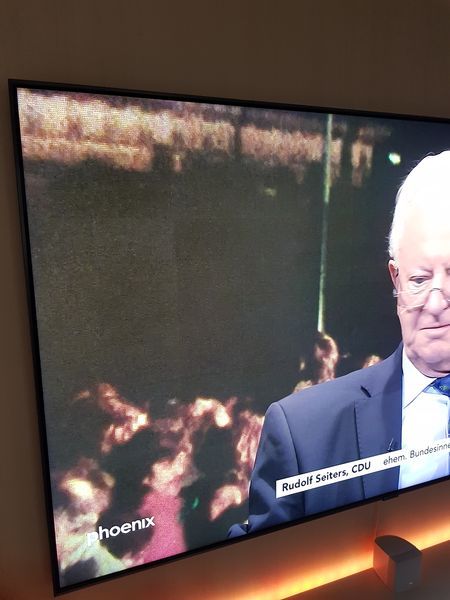

Habe vor 5 Tagen den Q90R gekauft und installiert. Empfang über Kabel Unitymedia. Lediglich eine ältere Bose-Anlage hängt mit optischem Kabel an der Settop-Box.

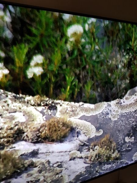

Das Bild sieht bei 3-4m Sitzabstand ganz gut aus, aber schlechter als der Vorgänger, ein 4 Jahre alter 55Zoll LED von LG. Dieser war einwandfrei, nun sollte ein größerer her. Wir haben uns wochenlang beraten lassen und die TV in Geschäften uns angeschaut. Bei unter 2m Sitzabstand sieht man sehr deutlich bei helleren Hintergrundbildern, wie sehr das Panel arbeitet. Der Hintergrund soll unscharf sein, ja, aber nicht matschig. Es sieht aus wie große Aquarellmalerei. Auch grieselt das Bild stellenweise, als wenn das System heftig arbeitet und rechnet. Dieser Effekt macht mich ganz kirre und schmälert meine Freude erheblich bei einem Preis über 2.000 Euro. Ich habe alle Einstellungen durchprobiert bzw. auch mal ausgeschaltet, wie z.B. digital aufbereiten oder Auto Motion. Schärferegler, alles probiert.
[von Moderator bearbeitet]
Da stimmt was nicht, siehe Foto aus gut 1m Entfernung. Bei noch näherer Betrachtung sieht man selten auch viele feine Farbstreifen.

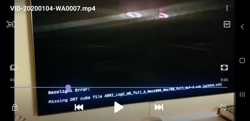

Die Probleme treten auch bei Netflix auf, nur ganz wenige Naturdokus kann man schauen, sonst sehe ich Grissel. Auch kam ab und zu für den Bruchteil einer Sekunde ein schwarzes Bild mit einem Fehlercode in der Ecke unten links, den konnte ich nicht genau lesen...so wie "base light error...cube..." und irgendwelche Zahlen...?

Ich muss zum besseren Verständnis nochmal nachfragen: Wo genau tritt es denn jetzt auf? Nur bei Streaming Apps und SD Inhalten oder generell?
Hi,
nein, das tritt bei HD-Inhalten auf, vor allem bei Tierfilmen, z.B. auf WDR HD lief so etwas. Das Tier im Vordergrund ist scharf, aber die Hintergründe sind wie Aquarell, nicht homogen, so wie bei einem Kumpel von mir. Es pixelt, aber diese Pixel sind ungleichmäßig, die arbeiten wie verrückt im Hintergrund. Man sieht das nicht bei jedem Hintergrund, bei schwarz sieht man es gar nicht.
SD-Inhalte sind nicht guckbar, diese pixeln. Aber das ist ja normal.
Ich war im Geschäft, da ja auch diese Fehlermeldung "base light error" mal kam. Das Gerät wurde getauscht, aber es ist das gleiche. Ich habe jetzt sogar ein Oehlbachkabel dran. Man meinte dort, der Prozessor würde zu stark eingreifen. Der Verkäufer hat einen USB-Stick mit einem ZDF-Krimi in HD eingelegt und es war auch im Geschäft hektsicher am arbeiten im Hintergrund...halt nicht in jeder Szene. Dann haben wir den Stick in einen Q70 eingelegt, dort war es etwas besser in der Tat. Aber bei mir zu Hause ist es halt viel extremer.
