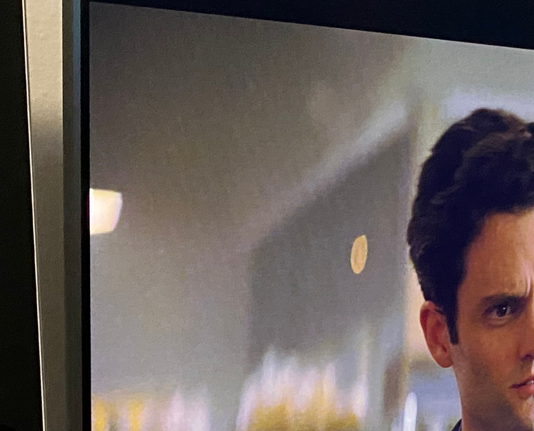

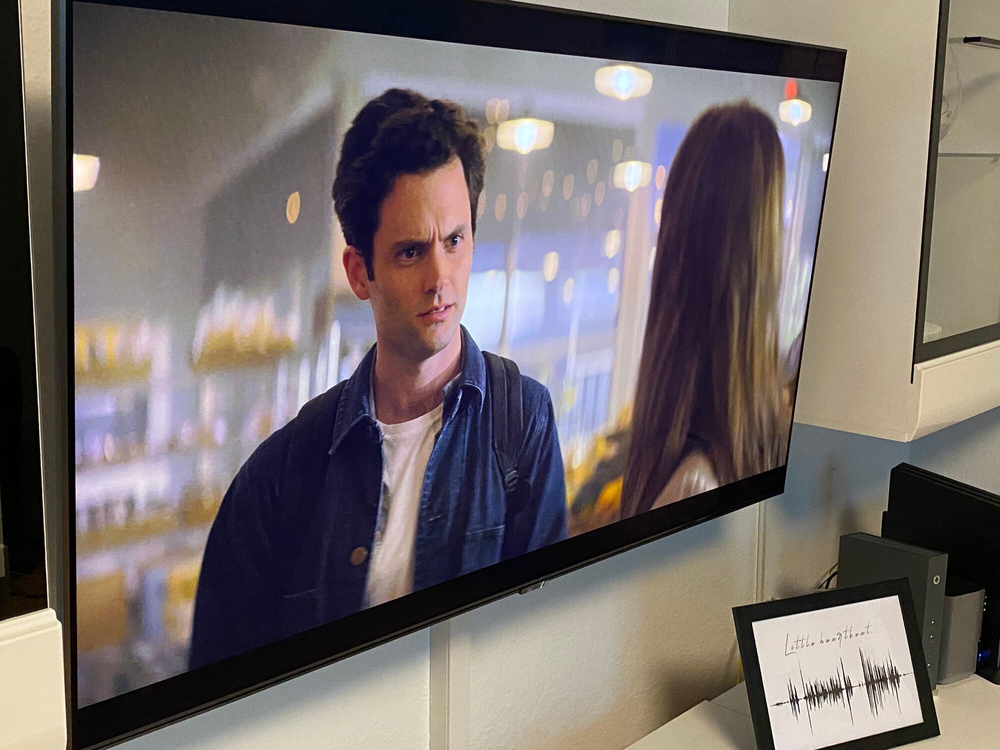

ich bin so langsam ratlos. Meine Frau hat mir zu Weihnachten den SAMSUNG GQ55Q80RGTXZG QLEDDiagonale Streifenbei Mediamarkt gekauft.
Und von anfang an hat er diese Diagonalen Streifen im Bild. Allerdings nicht permanent, sondern nur wenn man etwas schräger sitzt. Wenn man komplett frontal sitzt sieht man diese nicht. Aber sobald man sich einen Meter link oder rechts setzt und es dunkle grau oder brauntöne gibt, sieht man diese Diagonalen Streifen im Bild.
Woran kann das liegen?
Wir hatten auch schon einen Techniker von Samsung hier und er konnte keinen Fehler feststellen. "Das sei normal" und alle Samsung Geräte hätten das. Das Signal sei nicht stark genug". Wir haben das Problem beim HD TV. Netlfix schauen oder streamen über chromcast. Kann jemand bestätigen dass das "normal" ist?
Mediamarkt sagt, wir sollen den vorbeibringen und sobald ein Techniker Zeit hat schaut er sich das an. Aber da der Fernseher nicht gerade klein ist, ist der TV nicht malso eben einzupacken und in den LAden zu fahren. Vor allem wären wir dann eine Zeut lang ohne TV. Alternativ können wir den auch zurück geben und uns einen neuen Kaufen. Allerdings würde er dann mehr kosten und wir würden ihn nicht zum Aktionspreis von damals bekommen.
Hat jemand einen Tipp, was man machen kann?

    wenn du sagst, dass das Phänomen nur sichtbar ist, wenn man etwas seitlich auf das TV Panel schaut, kann das durchaus daran liegen, das der TV ein sogenanntes "VA Panel" besitzt. Diese Panel Technologie hat zwar sehr gute Kontrast/schwarzwerte, allerdings ist der seitliche Betrachtungswinkel realtiv gering und sobald man mehr als ca.25° seitlich aufs Display schaut, werden z.T. die Farben u. der Kontrast verwaschen dargestellt oder so wie in deinem Fall werden ggf. gewisse seitliche "Linien" sichbar.
    Inwieweit das produktionsbedingt normal ist bzw. ob es sich dabei um einen Fehler handelt, kann ich nicht sagen.
    Aber wenn diese Linien frontal nicht sichtbar sind, gehe ich davon aus, dass das "normal" ist bei der Samsung TV Serie.
    Sind diese Linien denn auch bei Zuspielung von 4K Ultra HD Blu-rays über einen externen Player sichbar, wenn man seitlich draufschaut?!

    Ich habe auch einen 55Q80R und kann von der Seite keine diagonalen Streifen im Bild feststellen. Demnach scheint Ihr Gerät wirklich fehlerhaft zu sein.
    Hast Du denn im Media MArkt/Saturn oder sonstwo schonmal ein anderes Gerät verglichen? Das wäre doch erstmal das einfachste...
    ich bin hier im Forum auf einen Netten Menschen gestoßen, der das gleiche Problem hatte.
    Bei ihm musste das Panel getauscht werden. Danach war der Fehler weg.
    Nachdem Samsung aber das Vorliegende Bildmaterial nicht akzeptieren wollte, zumal auch ein Techniker hier war der meinte, dass es "normal" wäre, wollte Samsung anfangs nichts mehr unternehmen.
    Aber nachdem wir ihnen erneut diverse Bilder und Foreneinträgen zugespielt hatten, meldete sich jemand vom Support und meinte dass die Ersatzteile bestellt werden müssten und sobald dies geschehen ist, würde man sich sofort bei uns wieder melden.
    Nur um einen Tag später zurück zu rudern und ein Techniker sollte sich zuerst noch mal auf das Gerät schalten.
    Scheinbar wurde beim Bestellen der Ersatzteile das Problem geschildert. Und die Kollegen meinten, dass der Fehler bekannt sei, man aber nicht das Panel tauschen müsste. Es muss nur was in der Einstellung geändert werden. In diese Einstellung kommt man aber als normaler benutzer nicht. Ich kann nicht genau sagen, was umgestellte / Eingestellt wurde aber seit dem sind die Streifen weg. Danke für alle Tipps.
