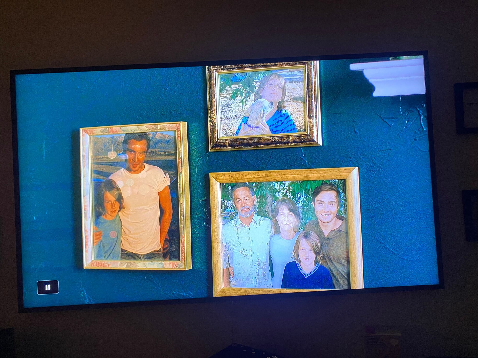

    Das ist echt der Hammer. Ich habe aktuell auch das Probleme dass der Reperatur Partner von Samsung behauptet das mein TV fehlerfrei ist.
    Da bei mir der Fehler durch das Aktivieren des Spielmodus "deaktiviert" werden kann gehe ich davon aus das es mit der Bildverarbeitung zusammen hängen und möchte mir jetzt auch eine neue One Connect Box besorgen.
    Streifen im Bild rechts zusehen.
    Was für Erfahrungen hast du mit dem Tausch der Box gemacht?
