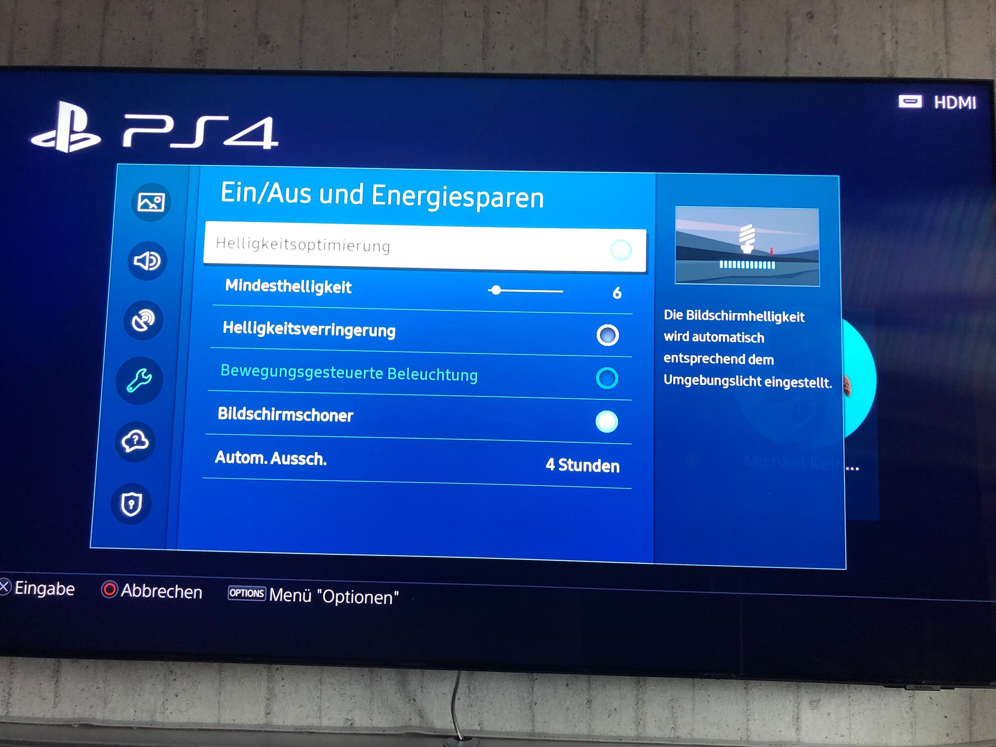

Hallo bei mir wird der menü Punkt Fernbedienung Ladezustand nicht angezeigt ( sehe bild ). wer hat das noch so ?
Menü: Allgemein > EIN/AUS Energiesparen ( hier sollte der Menü Punkt sein )
FW: 1904
beim Nachbar der besitz ein QN90A ist das Menü vorhanden.
Gelöst.
Remote New bearing. sehe bild - beide knöpfe halten bis die anzeige kommt .. Remote muss in 30 cm nähe zum TV sein .
wen es immer noch nicht funktioniert .. Set top box / TV vom Strom nehmen Remote 25 sec Power Knopf drücken halten. dan 5 min Warten,, alles anstecken und nun sollte sie da sein.
Gelöst.
hmm was soll man sagen nun wird sie angezeigt aber nicht geladen. Danke Samsung für denn ganzen misst. ich habe nun seit 16.1.22 nur ärger mit dem QN95A ..
