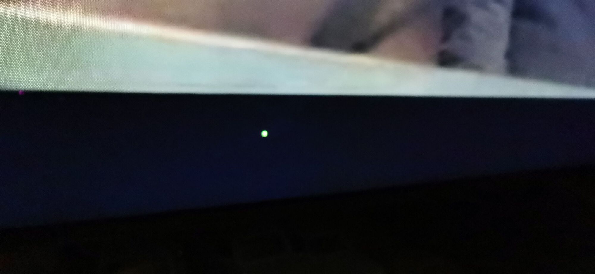

Ich habe vor 6 Monaten einen Samsung QLED QN95AA 55" TV gekauft und heute beim einschalten ist mir sofort ein Pixelfehler aufgefallen.
Ich kenne mich damit leider nicht aus und wollte nachfragen ob so etwas zu reparieren ginge?
Er fällt sofort auf

Unsere Kolleg*innen vom technischen Support haben uns hierzu folgendes mitgeteilt: Bei TV-Modellen ab dem Baujahr 2019 kann seit dem letzten Update unten links ein kleines helles Quadrat auftauchen.
Das Quadrat ist in Position und Größe konstant, aber die Farbe ändert sich von Zeit zu Zeit (normalerweise ist es grün).
Lasst den Fernseher bitte 10 Minuten mit Netzwerkverbindung laufen und startet ihn anschließend neu.
Der Fernseher wird automatisch aktualisiert und das Problem mit den hellen Quadraten/Pixeln wird so gelöst.
Sollte das Quadrat nach diesem Vorgang weiterhin erscheinen, meldet euch bitte bei unseren Kolleg*innen vom telefonischen Support.
Ihr erreicht sie von Montag bis Samstag zwischen 07:00 und 21:30 Uhr unter der Telefonnummer 06196 77 555 77. L: Lösung in ursprünglichem Beitrag anzeigen.

Guten Abend Samynicky Ich habe selbst den Samsung Neo Qled QN95a von 2021 und hatte heute auch den selben Pixelfehler wie du auf dem Bild.
Als ich ihn heute entdeckt habe, war ich im ersten Moment erschrocken.
Hab mir gedacht, nach so kurzer Zeit ist eigentlich schon komisch.
Habe den Pixelfehler wegbekommen.
Als erstes habe ich ein Brillenputztuch genommen und in Kreisbewegungen für 2 Minuten über den Pixelfehler mich bewegt.
Danach habe ich den Samsung Neo Qled QN95a ausgeschaltet und für 15 Minuten ausgelassen.
Jetzt ist der Pixelfehler wieder weg und es läuft alles wie zuvor auch ohne Probleme.
Ich hoffe, ich konnte dir dabei helfen, den Pixelfehler loszuwerden.
Mit freundlichen Grüßen Hendrik.
Ich hatte heute auch so einen grünen Fleck bei meinem QN95A.
Ich habe den Fernseher neu gebootet, in dem ich die Aus-Taste auf der FB für mehr als 5s gedrückt gehalten habe.
Nach dem Neustart war der Fleck dann weg.
Ich hab meine QN95A nun schon über ein Jahr und hatte bisher nie diesen Fehler.
Könnte es sein, dass das evtl. In Verbindung mit der neuesten Firmware 2111 auftritt?
Ich habe die selbe Firmware drauf.
Im Moment ist der Pixel verschwunden, meiner war auch grün.
Samsung selber hat geschrieben, mit der Fernbedienung 10sek auf die Powertaste drücken wenn der TV an ist und einen Netzwerkzugang hat.
Ansonsten soll ich mich nochmal melden, bis jetzt ist es wieder weg.
Ihr erreicht sie von Montag bis Samstag zwischen 07:00 und 21:30 Uhr unter der Telefonnummer 06196 77 555 77..
