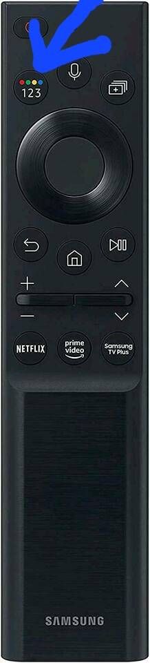

Auf der Fernbedienung die Farbwahltasten drücken und dort mit dem Steuerkreuz die Zahlen auswählen.
Wenn ich da drauf drücke passiert Nix.

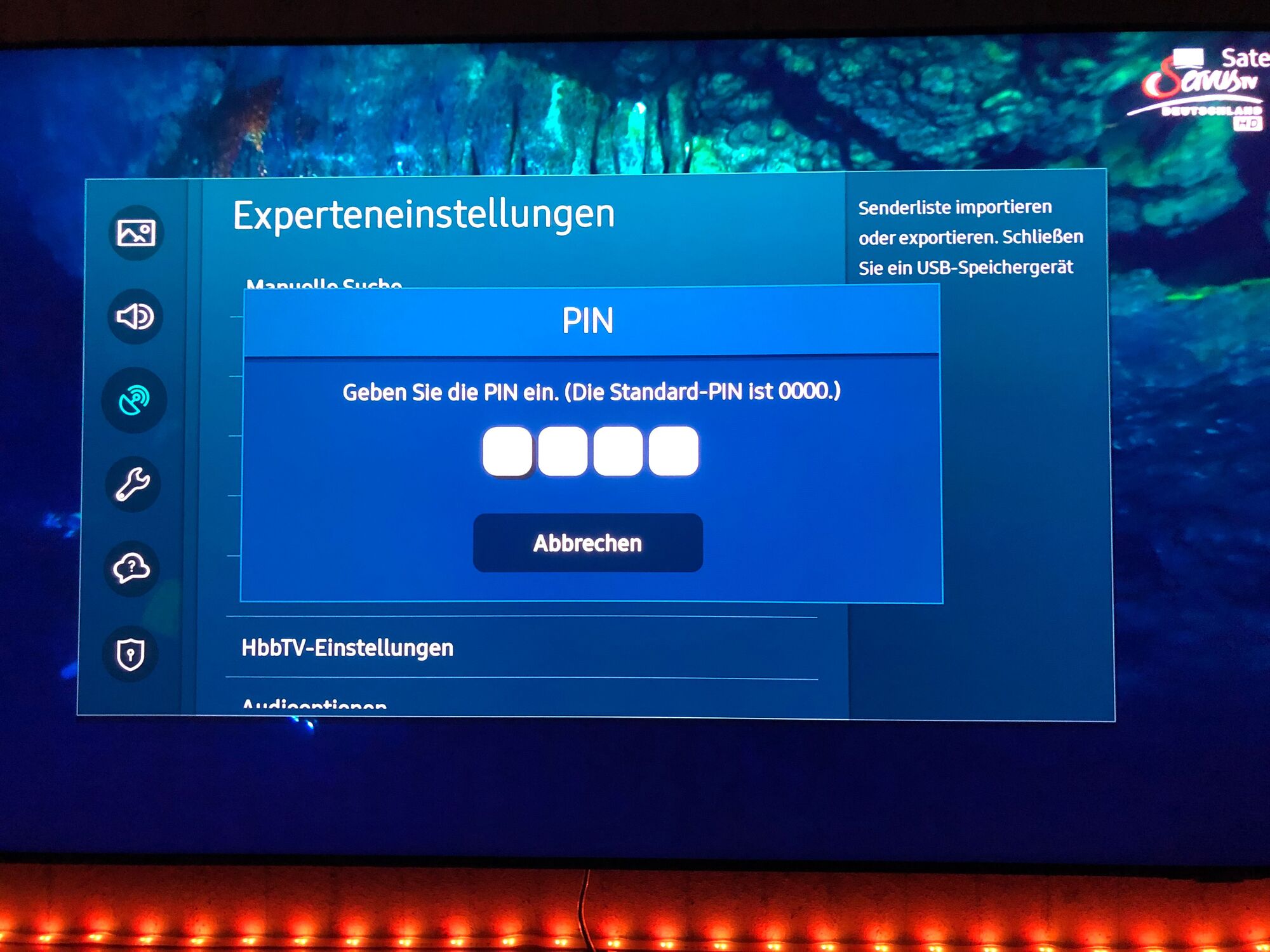

ich war jetzt noch mal schnell beim Nachbar bei ihm Pop der Zahlenblock auf sehe foto Sobald ich nur das Feld anklicken
Er besitzt ein QN 90 A mit der Firmware 1904

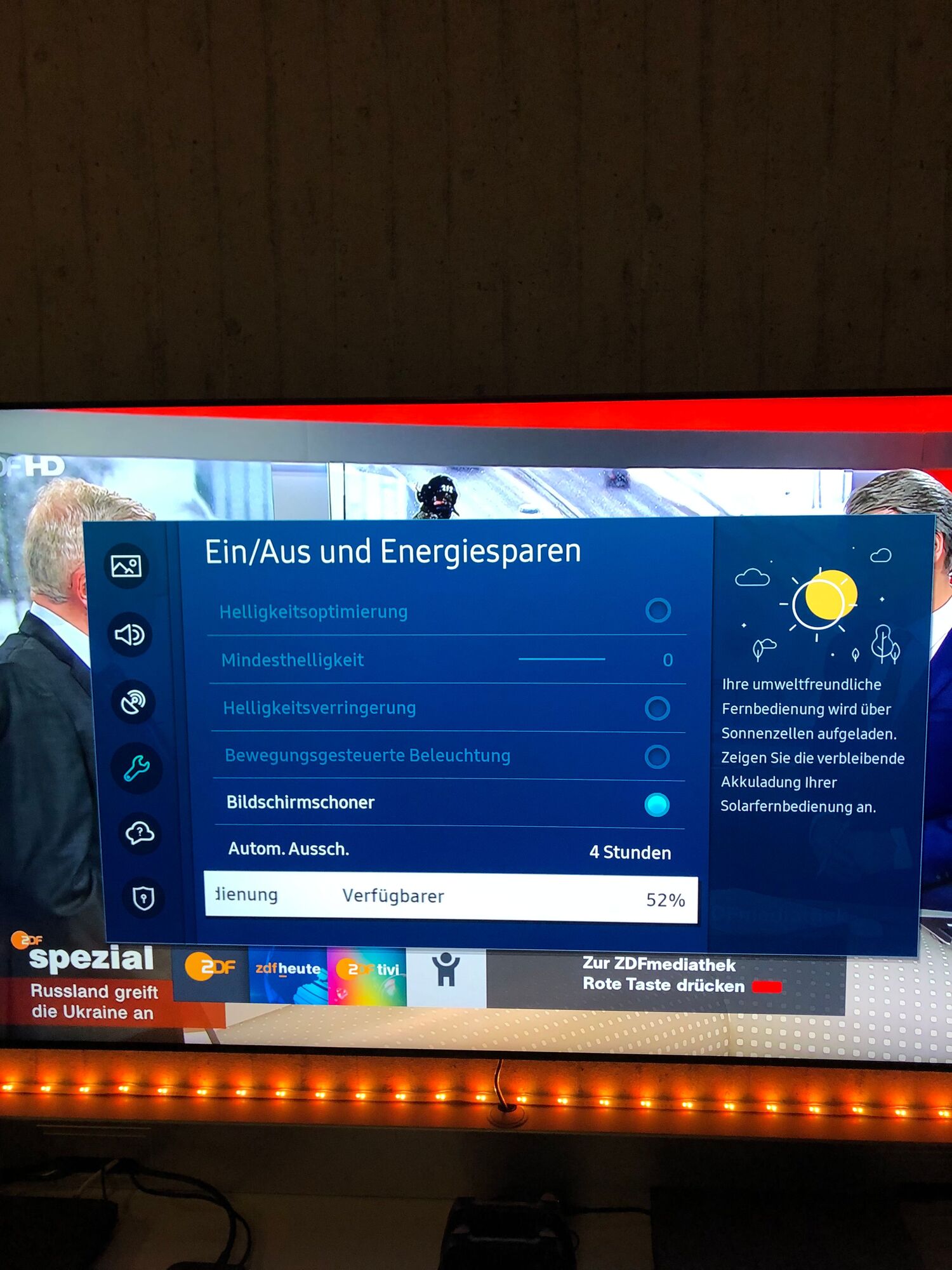

Meine Fernbedienung funktioniert aber sie wird auch nicht im Energie Menü angezeigt ( Akkuzustand)
Wie bereits gesagt ich kann die ja benutzen. Nur eben fee Ziffernblock und die akkufunktion fehlt.

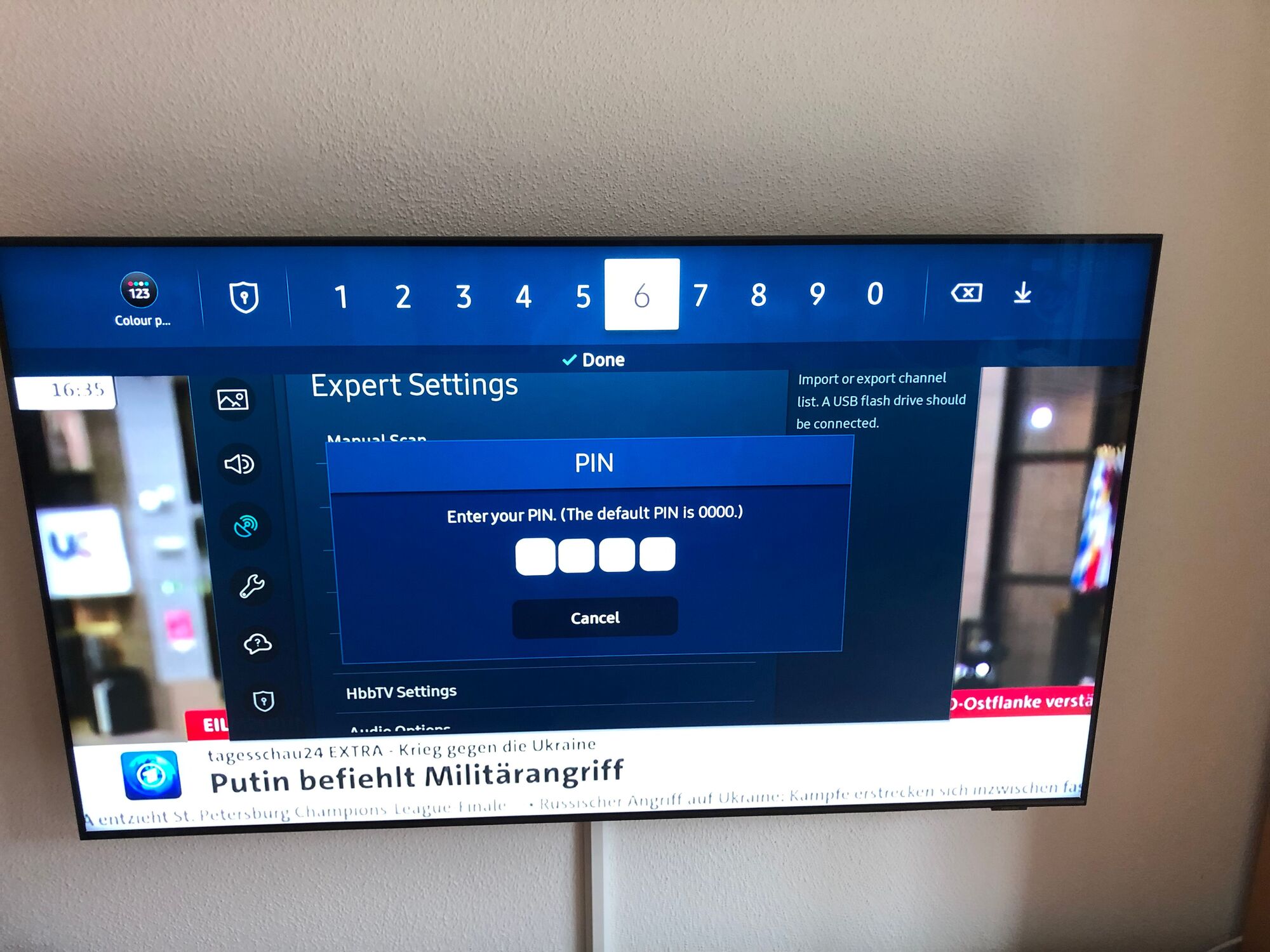

ich werde das neue Pearing mal versuchen.
Ich habe nun ein Pearing gemacht sehe video. aber nach wie vor kin Remote Akku zustand im Menü ... aber der Zahlenblock ist da.

Um Ihre Samsung Smart Remote neu mit Ihrem Fernseher zu verbinden, richten Sie den Fernbedienungssensor auf den Fernseher und halten Sie die Zurück-Taste (1) und die Wiedergabe-Taste (2) gleichzeitig für mindestens drei Sekunden gedrückt. Ihr Fernseher baut eine Verbindung zu der Samsung Smart Remote auf.
so jetzt habe ich die Remote im Menü.. TV aus alle Kabel an der Top Box weg .. Remote Power Knopf 25 Sec halten ... 5 Min Warten alle anschliessen und la ola sie wird angezeigt.

  Hallo bei mir wird der menü Punkt Fernbedienung Ladezustand nicht angezeigt ( sehe bild ). wer hat das noch so ? Menü: Allgemein > EIN/AUS Energiesparen ( hier sollte der Menü Punkt sein ) FW: 1904 beim Nachbar der besitz ein QN90A ist das Menü vorhanden...
