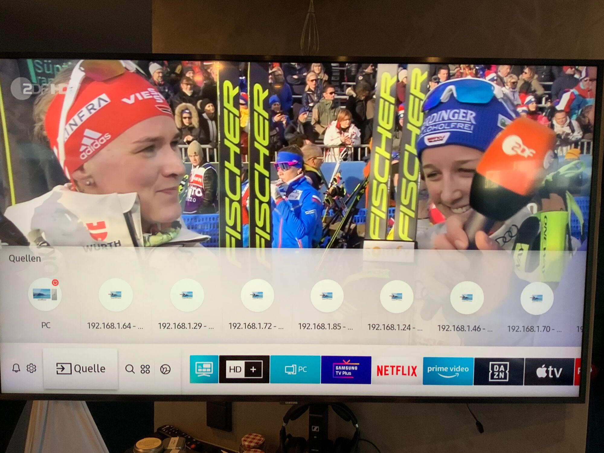

ich verstehe die Frage nicht ganz, habe deswegen ein Foto angehängt.
Die "normale" TV-Kachel zur Rückkehr zur Quelle TV wurde bei Dir durch installieren der HD+ Kachel ersetzt.
Somit kommst Du normalerweise durch klicken auf HD+ wieder zurück auf den TV.
Sollte nach dem update-Zirkus von gestern, da nur der rote Werbebildschirm von HD+ erscheinen, kannst Du den TV nur auf Werkseinstellungen zurücksetzen oder vorher noch mal versuchen die HD + App neu zu installieren.
Vor dem Werksrest würde ich aber die Senderliste auf usb Speichern, sonst musst Du alles wiederneu einrichten.
