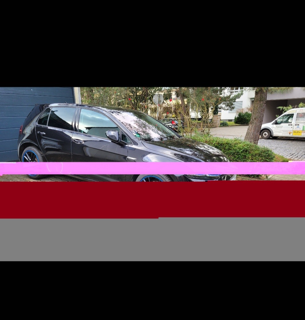

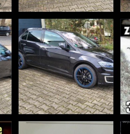

Ich denke die beiden Fotos verdeutlichen mein Problem mit dem S21 FE ganz gut.
In der Vorschau ganz normal, ist das Foto beim Anklicken zwar groß, aber unbrauchbar.
Tritt nicht immer, also nur sporadisch auf, und nervt extrem.
Kann mir einer von den hier Lesenden einem Tipp zur Behebung geben?
Beste Grüße und Dank
Carsten

Da der Fehler aber scheinbar nur bei Fotos sporadisch auftritt und im Grunde immer der selbe "Balken" erscheint, würde ich ehr die Kamera vermuten. Nicht die Grafikkarte oder den Speicher.
Wenn das erst beim Anschauen der Bilder auftaucht kann der Fehler aber nicht bei der Kamera liegen.
Ist das nur beim Anschauen?
oder sind die Bilddateien des Fotos so?
Habe das vermutet und das es nur beim 'Absehen' so ist, fand ich jetzt nicht.

Nein, Fehler tritt spontan, ohne ein Muster zu erkennen, auf.

Hm, wie darf ich das verstehen mit den "Bilddateien" bzw. wie kann ich das prüfen?
Der Fehler fällt mir beim Ansehen der Fotos auf. Mehr kann ich dazu (im Moment) nicht sagen, sorry.
Sorry meinte, ist es beim Ansehen des Fotos IMMER gestört oder kannst du das Foto auch mal "normal" sehen?
Den dann habe ich nochmal Tipps zur Software.. Die DANN ehr den Fehler hat.
Dann nur mal eine andere Bilder-App mal testen, ist das Foto dort auch so: bleibe ich leider an der Kamera hängen..... sirry
