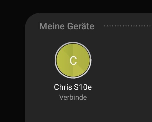

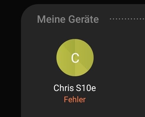

Bei Quick Share bietet mir das Tab S6 mein S10 zur Auswahl an, bringt nach Anwahl den Status "verbinde" und im Anschluss "Fehler" in roter Schrift.
Da man nicht besonders viel Einstellen kann, was könnte wohl zu diesem Fehler führen?
Geräte sind beide uptodate, die Funktion im pulldown aktiv, die Geräte entsperrt und die Bildschirme an.

Der von mir festgelegte Gerätename wird richtig angezeigt. Der Punkt für mein Gerät wird zur Auswahl in meine Geräte angezeigt, und leuchtet hellgrün.
Schalte ich quick share auf dem Handy aus, verschwindet der Punkt.
Anders gesagt, mein Samsung S10e wird bei aktiviertem Quick Share als verfügbar und empfangsbereit angezeigt und lässt sich anwählen. Nach anklicken versucht es die Verbindung herzustellen und bricht dann mit Fehlermeldung ab.
