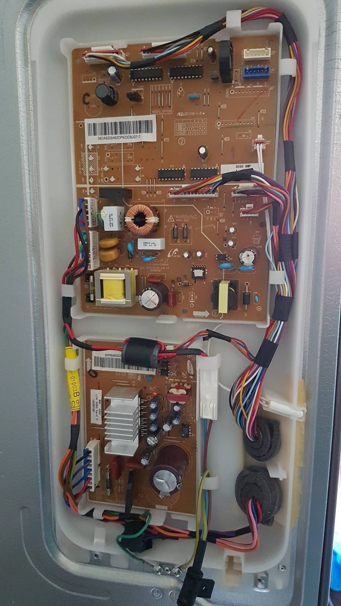

RB29FERNCSA-EF nach Überspannung defekt
Die Beleuchtung des Bedienfeldes flackert nur noch und es macht an der Platine Klackgeräusche. Kein Licht, keine Kühlung. Es könnte durch eine Überspannung verursacht worden sein, wobei er danach noch ca. eine Woche ganz normal funktionierte.Könnte jemand das Problem eventuell eingrenzen? Bin für jeden Tipp sehr dankbar.
Wie schon richtig vermutet ist die Steuerungsplatine durch die Überspannung betroffen und sollte getauscht werden . Es ist auch sinnvoll die übrigen Komponenten auf Spannungsdurchschlag zu überprüfen.
Vielen Dank für die schnelle Antwort. Wäre es theoretisch möglich, dass nur der Stecker etwas abgekriegt hat?
Ist unten die Steuerungsplatine oder müssten beide ersetzt werden?
Was war das für eine Überspannung, davon ist abhängig was gemacht werden muss. Ich gehe mal davon aus dass die Platinen etwas abbekommen haben. Leider ist eine Ausbesserung so nicht möglich so das ein Tausch notwendig wird. Ein Spannungsdurchschlag ist den Bauteilen in der Regel nicht anzusehen. Das Anschlusskabel mit Stecker dürfte eher nicht betroffen sein.
