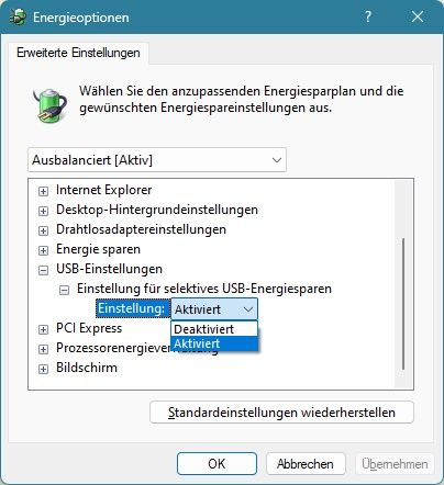

... vielleicht ist beim neueren Gerät der Stromsparmodus für die USB-Ausgänge aktiviert.
Ich meine diese Einstellung unter Windows:
Zu finden in der Systemsteuerung >> Energieoptionen >> Energiesparplaneinstellungen (des ausgewählten Energiesparplans) ändern >> erweiterte Energieeinstellungen ändern >> USB-Einstellungen
