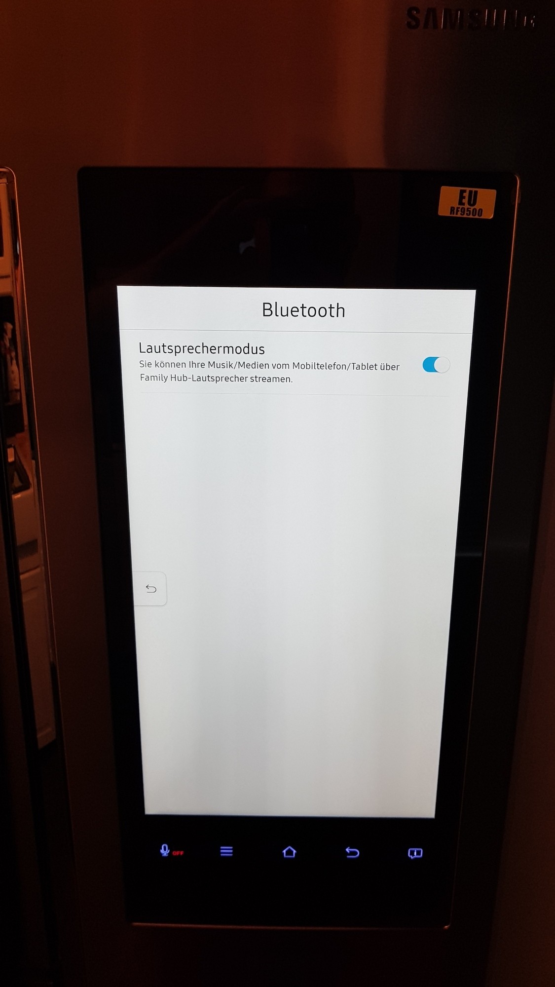

    Es steht im im Bluetooth Menü des Kühlschrank .Bild 1

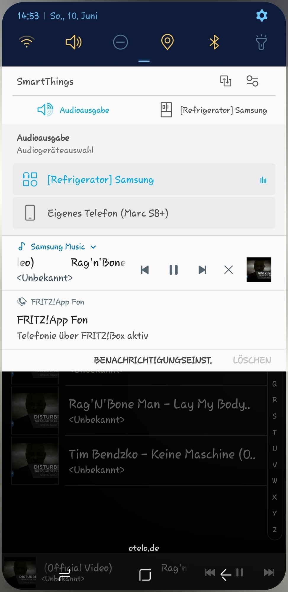

    Bild 2 ist ein Screenshot vom S8+
    Aber mittlerweile funktioniert es hatte die komplette Verbindung Smart Things mal neu gemacht zwischen Kühlschrank und dem Samsung Galaxy S8+. Dann hat es geklappt.

    Man kann aber doch auch laut Einstellungen den Kühlschrank als lautsprecher nutzen?
    Woher hast du denn diese Info? In der Anleitung fnde ich das nicht. :smileyfrustrated:

    aaaah, man lernt nie aus. Vielen Dank für den Screenshot! :great:
