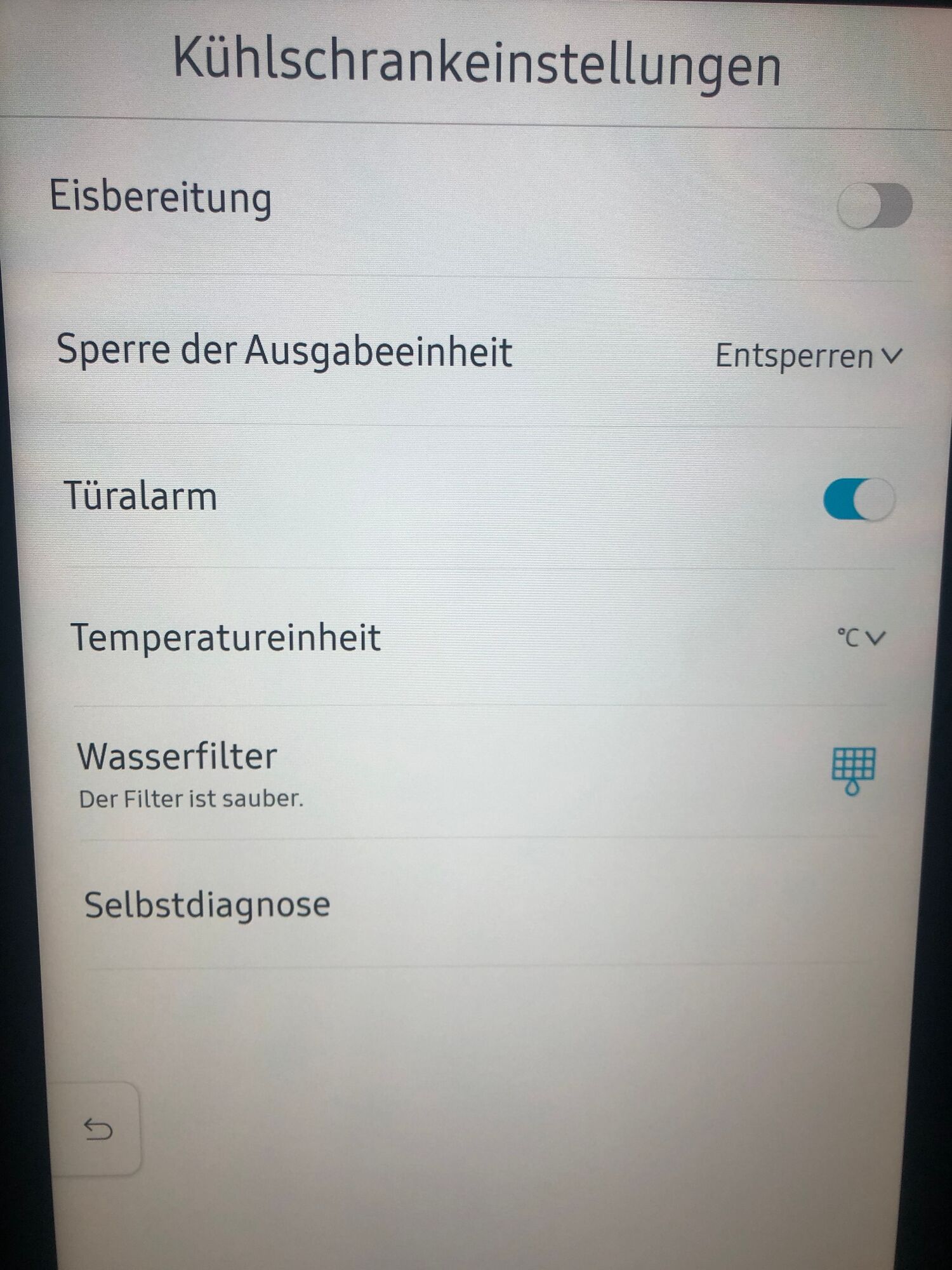

    Hallo L: @Lars1974,
    den Abwesenheitsmodus stellst du folgendermaßen ein:
    1. Kühlschrankmanager öffnen
    2. Unten rechts die "Einstellungen" öffnen
    3. Ganz unten "Abwesenheitsmodus" einstellen
    Sag Bescheid, ob das geholfen hat. *:new-moon-with-face:
    bei mir gibt es diesen Modus nicht. Reden wir auch über das richtige Modell?
