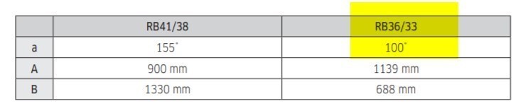

Schau bitte mal, ob die Tür durch irgendwas bei dir blockiert wird. Laut S. 29 der Anleitung sollte sie weiter aufgehen:
Das 36 Modell hat nur die Öffnung 100° gemäß Tabelle S.29 - in der Zeichnung a). Das reicht nicht. Die 41/38er Modelle gehen 155° auf - das würde definitiv reichen.
Bei 100° lassen sich die Böden nicht einlegen? Ich kann mir irgendwie nicht vorstellen, dass Samsung einen Kühlschrank baut, bei dem man keine Böden einlegen kann.

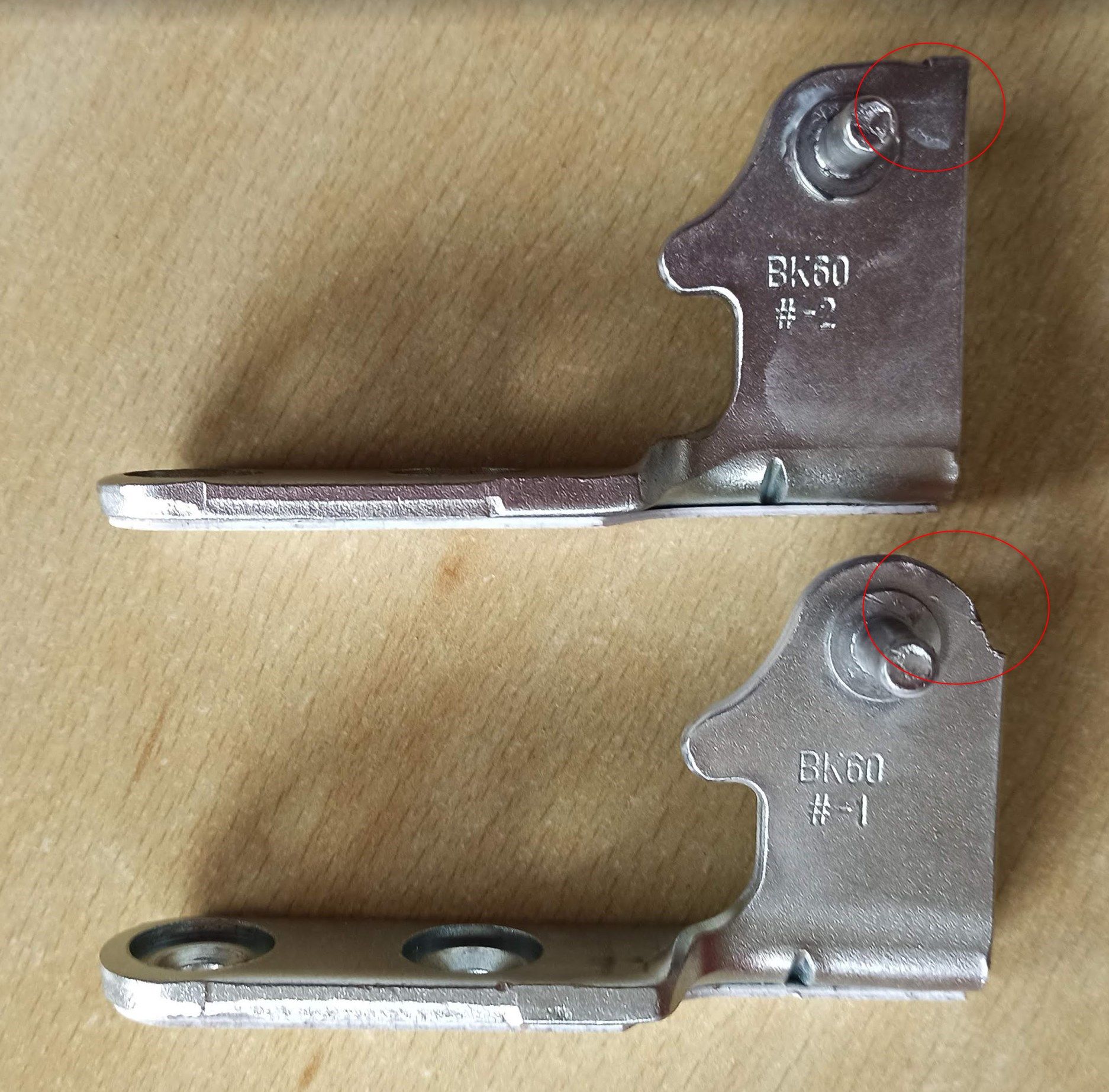

Kühlschranktüre - Scharniere vor und nach Modifikation BK60
Scharnier BK60 Original und abgefeilt*icon_media_content_video.jpg*L: (in "Meine Videos" anzeigen)*icon_media_content_video.jpg*L: (in "Meine Videos" anzeigen)

Nach mehrmaligem Kontakt mit Schwalbach hat man mir bestätigt, dass die Tür 110° öffnet - was aber definitiv nicht weit genug ist, um alle Einlegeböden zu entnehmen. Die Ersatzteile, die man mir geschickt hat, war das obere und untere Scharnier der Kühlschranktüre. Bis auf eine andere Nummer auf dem unteren Scharnier, statt BK60 #-1 und #-2, waren die Ersatzteile identisch. Habe mir den Mechanismus im ausgebauten Zustand genauer angesehen und die Öffnungswinkellimitierung durch die kleine Nase am unteren Scharnier identifiziert. Da das Ersatzteil in der gelieferten Form keine Verbesserung gebracht hätte, habe ich mich entschlossen, diese mit einer Feile zu modifizieren. Mehrere Versuche waren notwendig, bis die Türe sich soweit öffnen lies, dass man den Fachboden ausbauen konnte.
Mein Resumée: Das Problem ist durch eine fehlerhafte Konstruktion von Samsung verursacht. Das untere Scharnier müsste konstruktiv geändert werden - hilfsweise kann man selber feilen, was aber nicht im Sinne des Erfinders liegt und kein gutes Licht auf Samsung wirft. Laut Service sind die Bohrungsabstände für das RB41/38 Scharnier, welches den passenden Winkel hat, zur Befestigung am Gehäuse anders (wegen schwererer Türe sind die Abstände wohl größer), so dass kein Austausch mit diesen Scharnieren erfolgen kann.
Es wäre schön, wenn Samsung dieses Problem professionell löst. Werde den Service entsprechend auch informieren.
