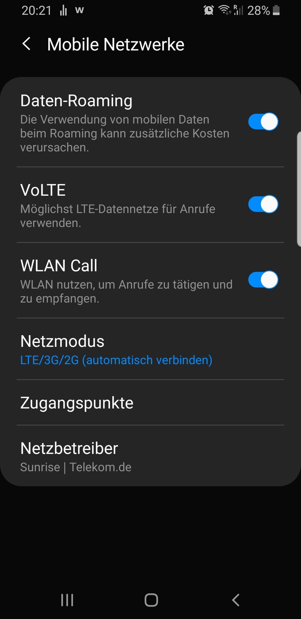

Sieht bei mir nur ähnlich aus.
Daten-Roaming - ein
VoLTE - ein
WLAN Call - ein
Netzmodus - LTE/3G/2G (automatisch verbinden)

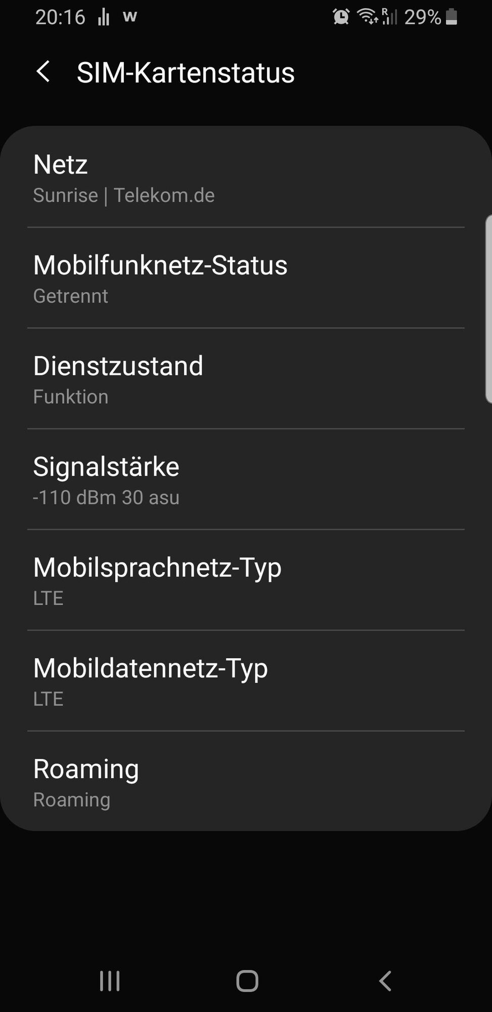

Mache mal kurz Screenshots.
Du sagtest ja grade mit dem Roaming nicht gefunden.
Schau jetzt Hier.
*image_not_found.png*

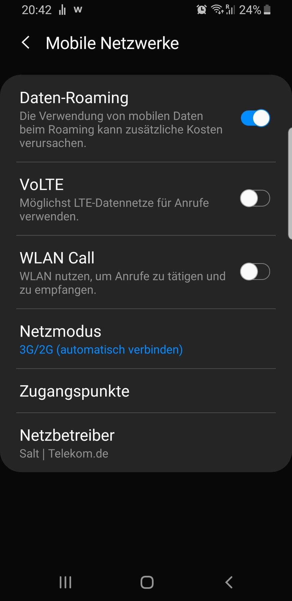

Den ***** hab ich gefunden. Habe jetzt alle Einstellungen ausprobiert und versucht nach D anzurufen - ohne Erfolg. Wlan Call aus.
L: @Bodenseher
Okay.
Nehme das mit VoLTE mal raus.
WLAN wech.
Kurz Handy Neustart machen.
Zu Not musst Du das mit dem Netzwerk ebenfalls ändern.
Liebe ErdbeerSchrippe,
Tatsächlich hat es nun mit diesen Einstellungen geklappt. Ausgehend und Eingehend. Ich probiere das jetzt noch einmal mit VoLTE "ein" aus und dann schalte ich LTE/3G/2G wieder zu und mal schauen.
