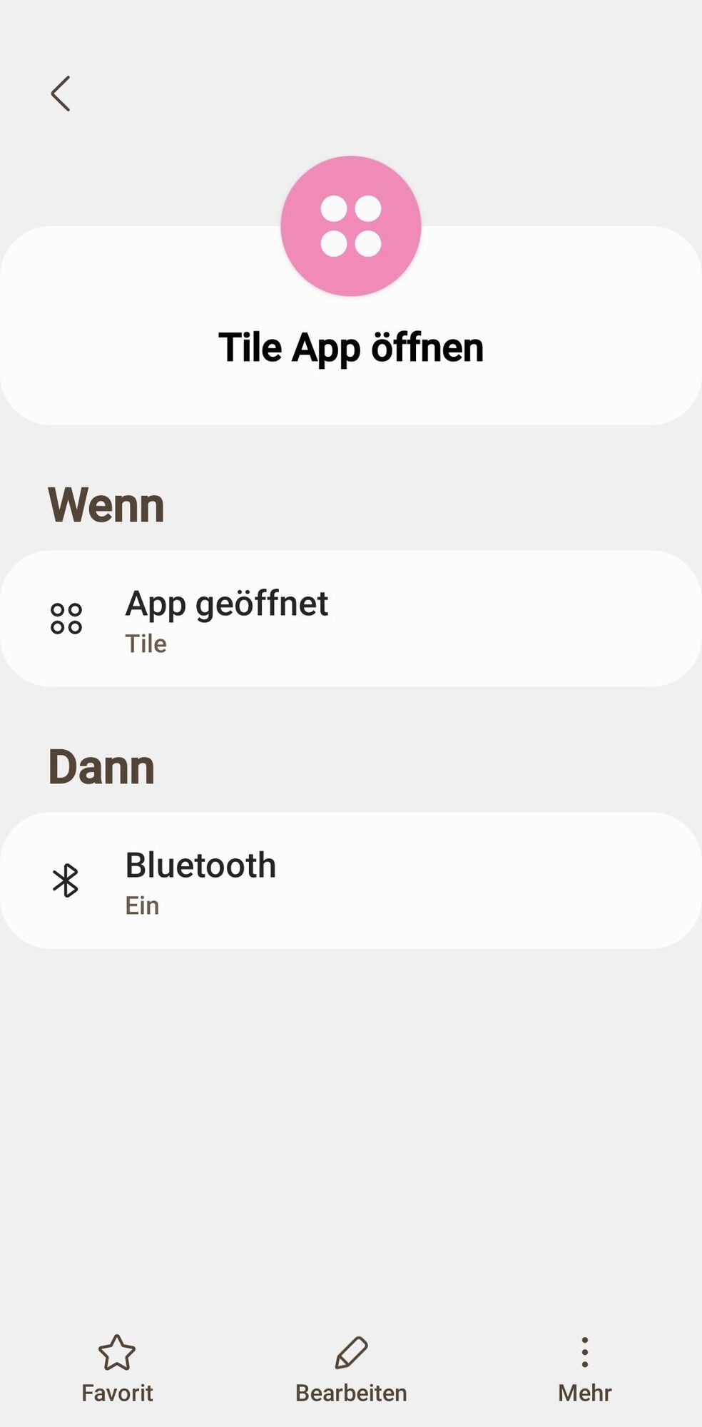

Ich habe zwei Routinen die so funktionieren sollten dass wenn die App aufgemacht wird dass dann Bluetooth angemacht werden soll. Beide Routinen funktionieren einfach nicht. Was mach ich da falsch?
Anbei ein Screenshot.

Okay.. ne genau das macht die routine eben nicht.. wenn ich tile oder garmin connect (andere routine) öffne soll bluetooth angemacht werden. Und genau das passiert nicht. Die routine läuft einfach nicht los

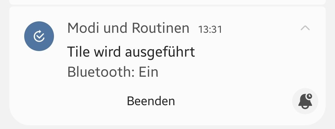

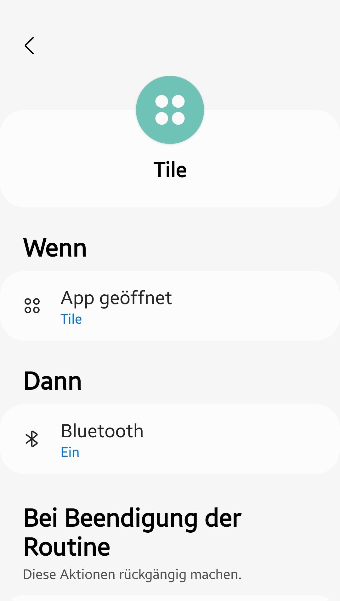

So, jetzt habe ich mir Tile mal installiert und die Routine erstellt. Wie der Statusinformation zu entnehmen ist, wird Bluetooth aktiviert. Es wird auch deaktiviert, wenn die App geschlossen wird.

Wer weiß? Bei Dir auf dem Screenshot ist auch keine Deaktivierungsoption zu sehen, aber das kann am Screenshot liegen. Aber vielleicht kommen ja noch ein paar Lösungsansätze. Viel Erfolg.

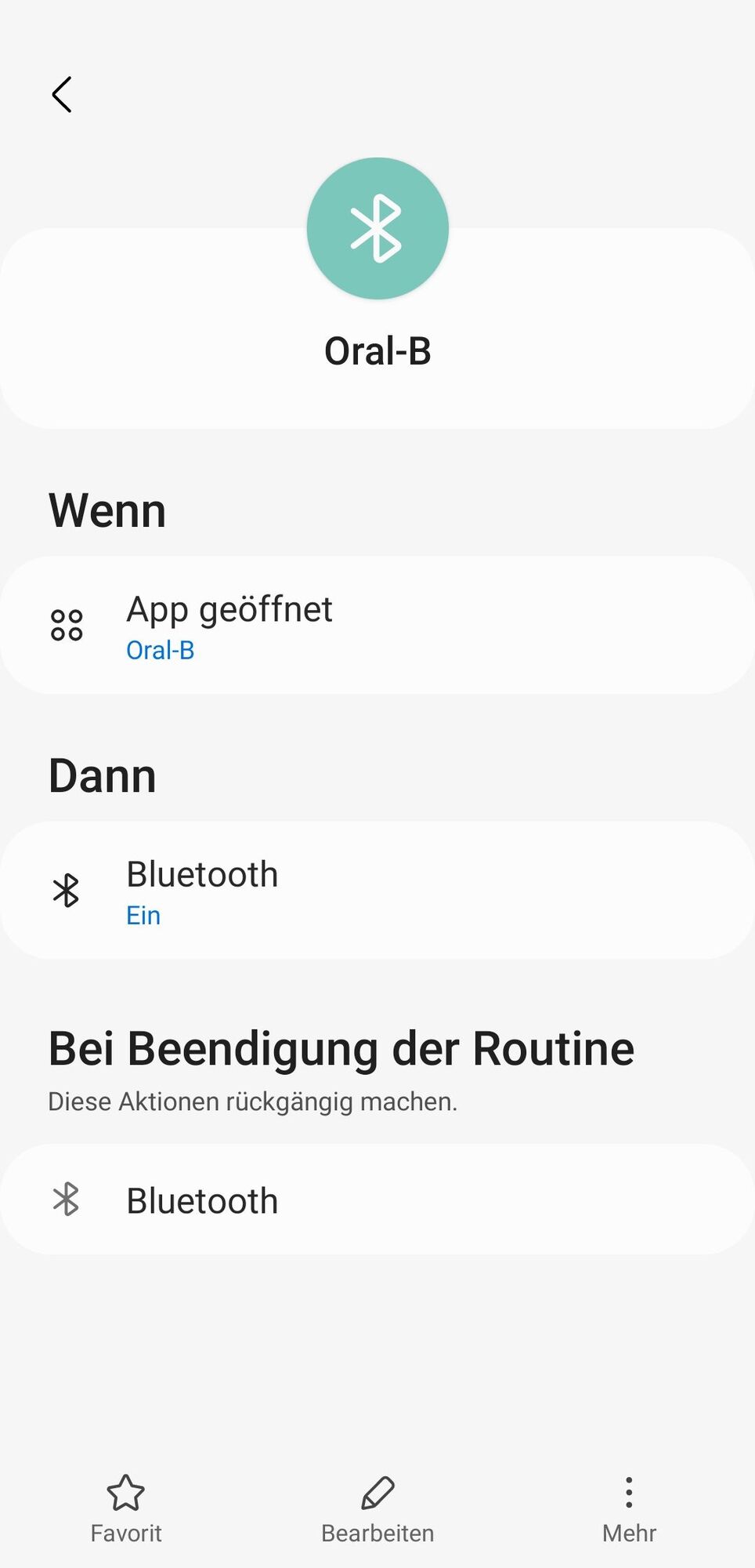

Hallo Ich möchte gern wenn die garmin connecr geöffnet wird bluetooth angemacht wird und beim schließen der App wieder deaktiviert wird. Leider macht die routine bluetooth nicht wieder aus. Was mache ich falsch? Anmerkung Auch wenn ich die App über den Taskmanager schließe dann bleibt bluetooth...
