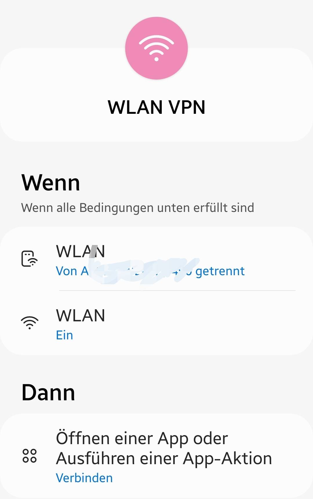

Das ist wirklich kompliziert. Ob das, was ich im Screenshot dargestellt habe, funktioniert, kann ich gerade nicht probieren. Ich kann nicht sagen, ob dann auch bei mobilen Daten die VPN-Verbindung hergestellt wird und ob VPN wieder getrennt wird, wenn Du im im heimischen Netzwerk bist. Es könnte also sein, dass dafür noch eine weitere Routine benötigt wird.
