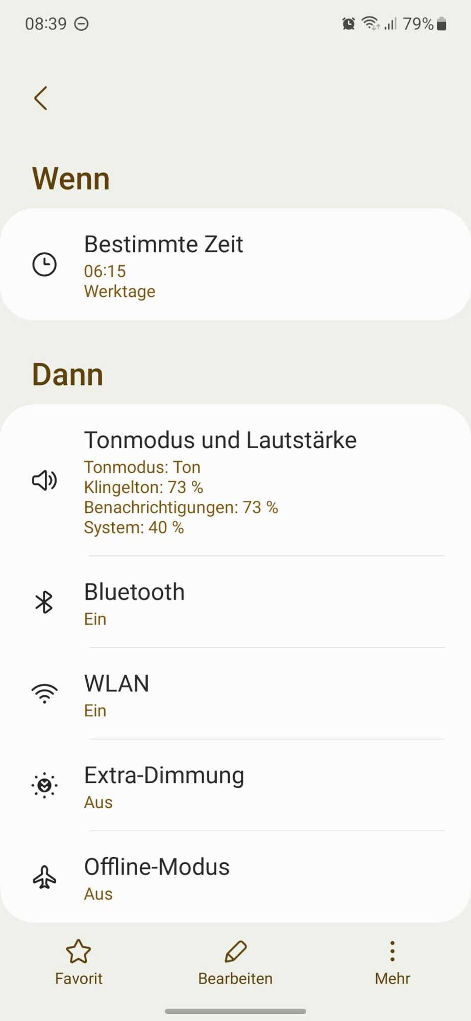

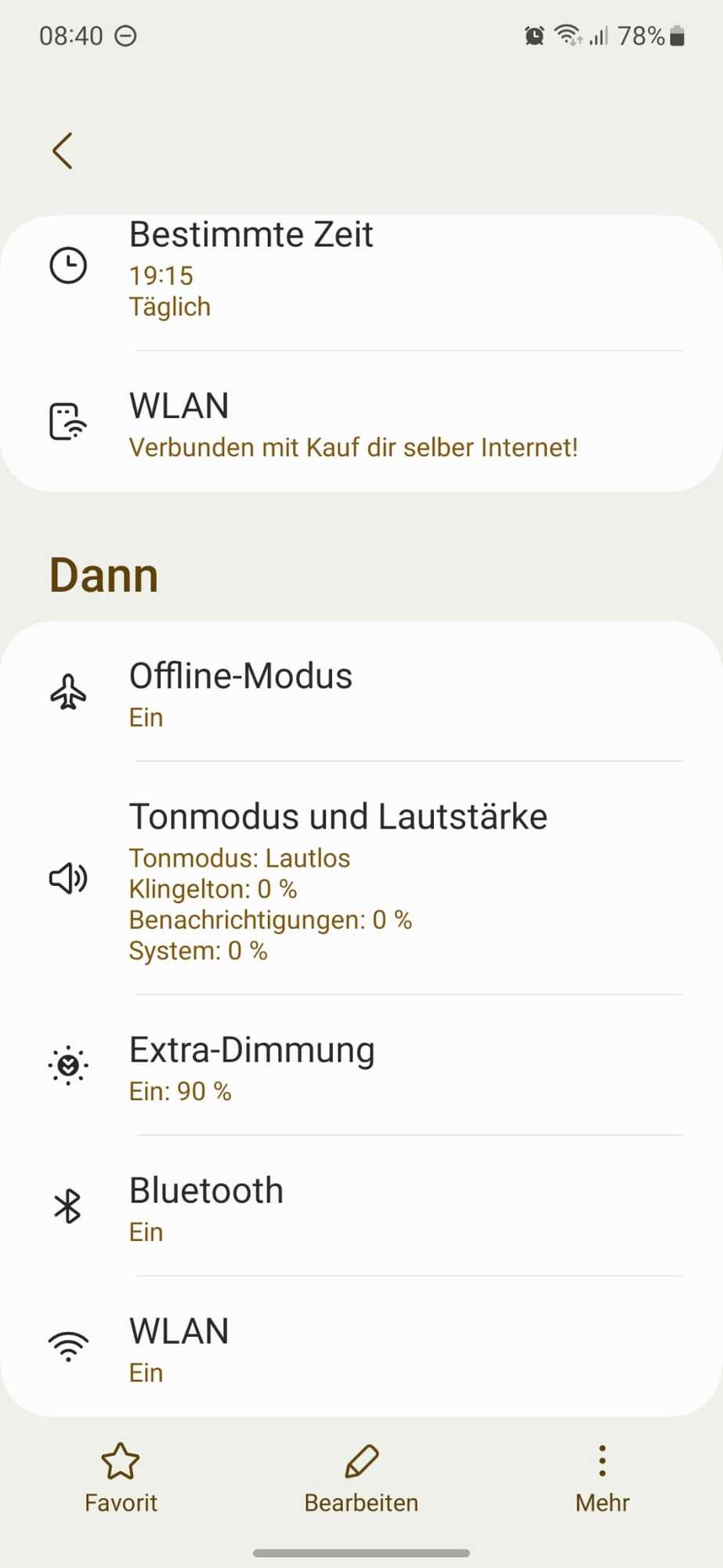

Habe Routinen hinterlegt, aber ein Großteil dieser funktioniert nicht, sie starten einfach nicht. Was habe ich falsch gemacht? Vorab vielen Dank

Hallo und danke für deine Antwort.
Nein, das habe ich nicht da ich ja eine feste Startzeit hinterlegt habe in der Routine.
Ja, aber keine Endzeit. Ich habe eine ähnliche Routine, aber mit Zeitraum, in Betrieb und die funktioniert ohne Probleme.
Ja das kommt daher weil die Screens meine Abend und morgen Routine sind.
Erst startet Abend und dann am morgen hebt die morgenroutine die Änderungen vom Abend davor auf. Deswegen habe ich keine Endzeiten definiert.
Quais: Abends dann, morgen dann das rückgängig machen.
Ich könnte mir vorstellen, dass es mit den Einstellungen Wlan und Offline-Modus zusammenhängt, da mal etwas herumprobieren, wie soll sich denn das Wlan am Morgen einschalten wenn du doch offline bist? Bin bei den Routinen aber kein Experte*m:1f609.png*.

Zur 1. Routine:
probiere "Offline-Modus aus" an erster Stelle im "Dann-Bereich" aus. Evtl. benötigst du dann "Bluetooth ein" und "WLAN ein" gar nicht zusätzlich.
Zur 2. Routine:
Warum machst du erst "Offline-Modus ein" und hebst es dann durch "Bluetooth ein" und "WLAN ein" teilweise wieder auf? *m:1f914.png*
