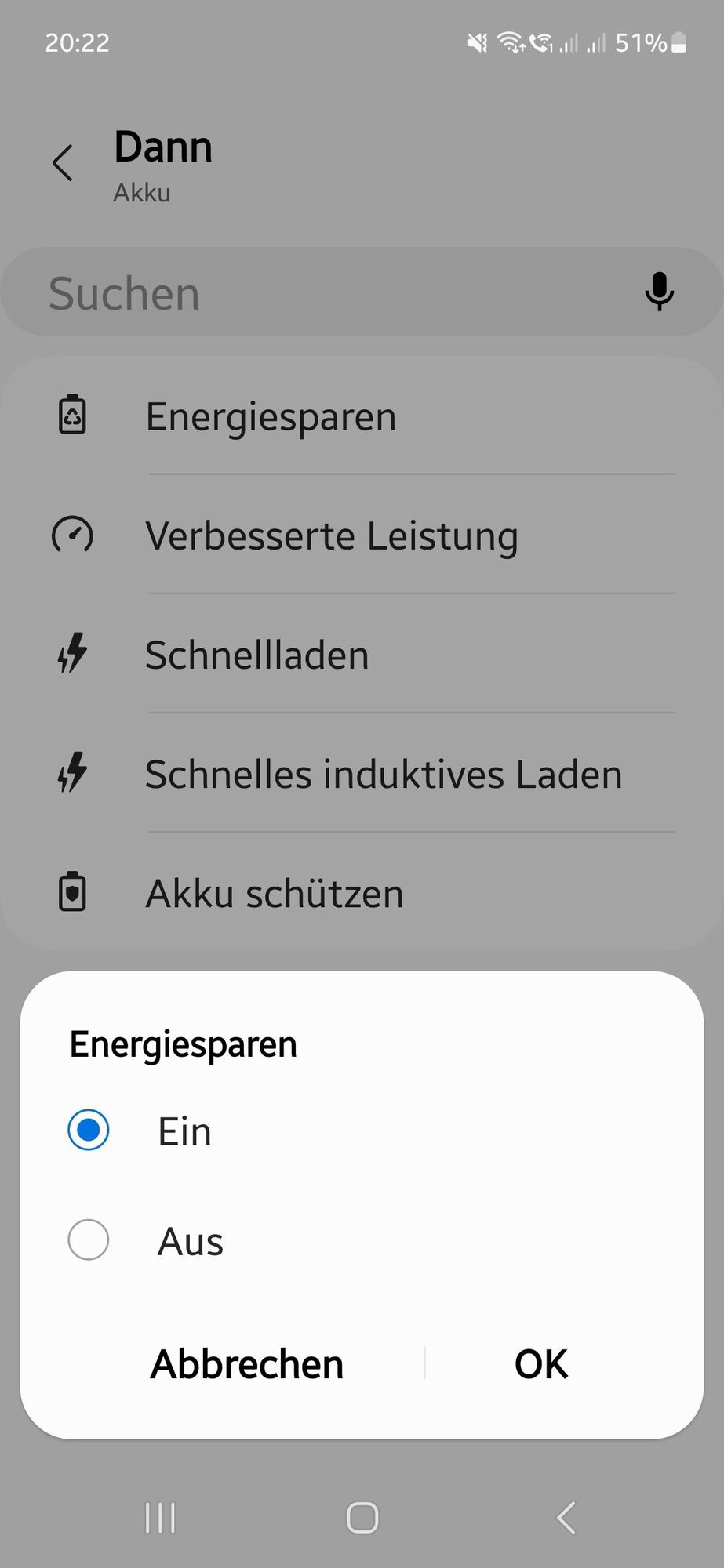

Hallo
Ich bilde mir ein dass es mal den routines unter "akku" auch mal die Möglichkeit gab das "Energiesparen" an und aus zu schalten. Gibt's das nicht mehr?

Genau.. auf meinen S20ultra und S22ultra ist das nicht mehr da
Ich habe ein S21 FE. Hast Du mal geschaut, ob das unter "Dann" auftaucht, wenn Du keine "Wenn"-Bedingung eingibst? Nicht, dass sich dort etwas gegenseitig ausschließt.

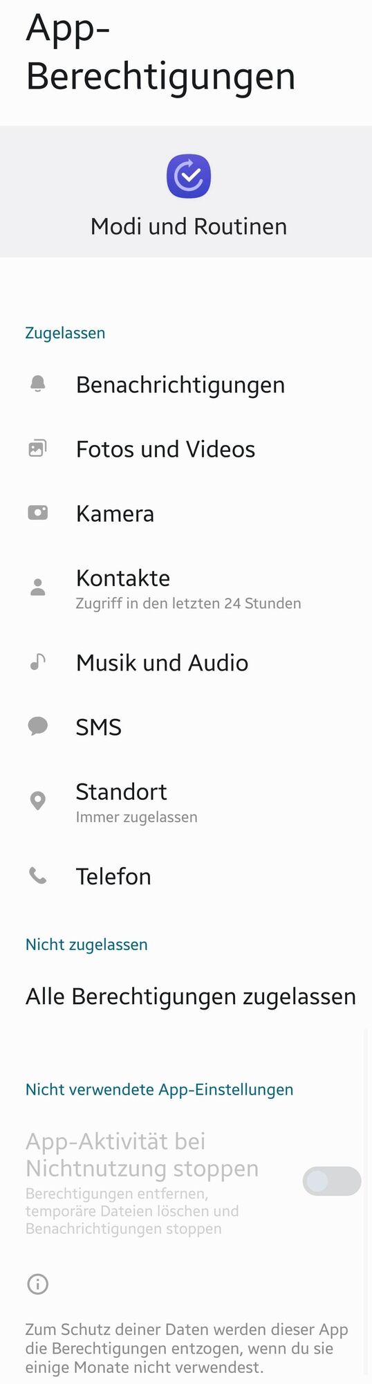

Das ist wirklich merkwürdig, vor allem, dass es auf zwei verschiedenen Geräten auftritt. Die Geräte müssten ja wie bei mir Android 13 / UI5 haben. Die Berechtigungen hast Du alle aktiviert? Ansonsten fällt mir dann nur noch der Support von Samsung ein.
Hab ich heute geschrieben. Wüsste nicht welche Berechtigung da fehlen sollte. Ist ja eine sysrem app. Ja 13/5

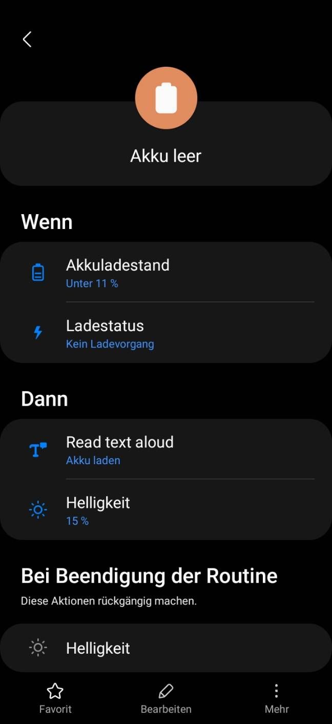

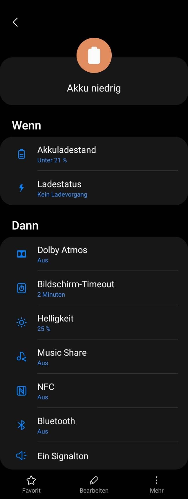

Hat jemand eine Idee ob es geht dass man über die routine eine arte zweite Stufe bauen kann.
Idee.
Ab 40 Prozent akku .. energiesparen an
Ab 20 akku energiesparen an PLUS Apps auf bidlachirm begrenzen. Früher gab es ja mal den ultra sparmodus. Leider ist der nicht mehr einzeln da.
