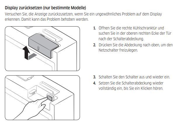

Hallo L: @Stefanus1999,
schau bitte mal nach, ob sich bei eurem RS68N8941B1 das Display auf folgende Art und Weise zurücksetzen lässt:

Hallo L: @net0ronin,
hast du denn bereits den Tipp ausprobiert, den meine Kollegin hier gegeben hatte?
Melde dich gerne per @ zurück.

Hallo AuraK,
ja das haben wir schon unzählige mal gemacht. Danach geht es Ein bis Zwei Stunden wenn man keine Eingaben macht bleibt das Display dan ruhig, danach geht alles wieder wie oben beschrieben los. Ich habe auch schon alles auf Werkseinstellungen zurückgestellt, hat aber auch keine Abhilfe geschaffen. Nun warte ich auf einen Technicker der am 16.10 kommen soll. Ich hoffe er setzt nicht alles nur zurücksetzen, sondern bringt gleich ein neues Display mit.
