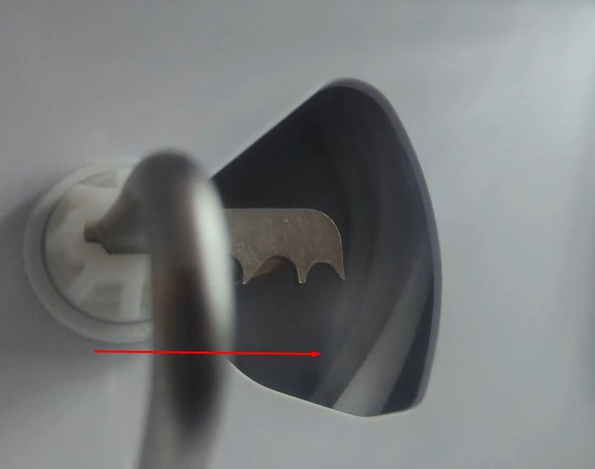

Wie bei vielen anderen Besitzern des Side-by-Side-Kühlschranks RS6GN8321B1 funktioniert nach ca. drei Jahren auch bei meinem Exemplar die Eiswürfelproduktion nicht mehr. Es begann mit einem Knackgeräusch, das ca. alle drei Sekunden auftrat. Ein Blick in die Eiswürfel-Abteilung zeigte, dass ein Hebel ständig nachvorne gedrückt wird und dann wieder zurückklappt, was das Geräusch erzeugt.
Hier das entsprechende Video:
*icon_media_content_video.jpg*L: (in "Meine Videos" anzeigen)
Und hier das entsprechende Bild, sollte die Videowiedergabe nicht funktionieren:
Hebel, der das Klackgeräusch erzeugt.

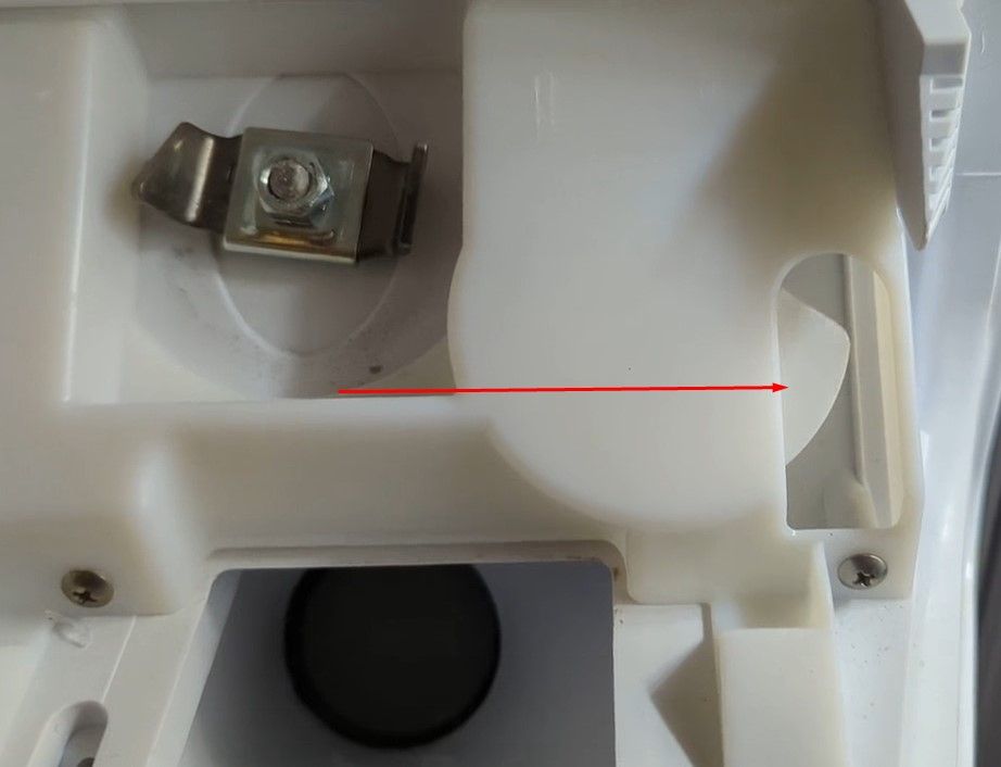

Nach Entnahme des Eisbehälters brachte zum Vorschein, dass die Mitnehmerscheibe in der Eis-Einheit sich dauerhaft dreht und somit den Haken am Eisbehälters ständig betätigt.

Und auch hier das passende Bild:
Mitnehmerscheibe, die sich ständig dreht.
Ein Ausschalten der Eis-Funktion hat bislang ebensowenig an der Dauerrotation geändert, wie ein Netz-Reset (Kühlschrank komplett ca. fünf Stunden vom Strom genommen). Ein manuelles Produzieren von Eiswürfeln anhand der Test-Taste funktioniert einwandfrei, und auch ist im oberen Tiefkühlfach reichlich Platz (hierzu hatte ich einen Tipp hier im Forum gelesen).
Die Mitnehmerscheibe wird dazu benötigt, um den "Eisschieber" (siehe Video #1) zu betätigen, um Eis nachzuschieben. Vielleicht ist die Eis-Einheit der Ansicht, es wäre bereits genug Eis im Behälter und die Eisauswurftaste wäre gedrückt. Das würde erklären, warum sie permanent läuft.
Was kann ich tun, damit die Scheibe nur bei Bedarf läuft und die Eiswürfelproduktion wieder funktioniert?
Vielen Dank für jede Hilfe!
