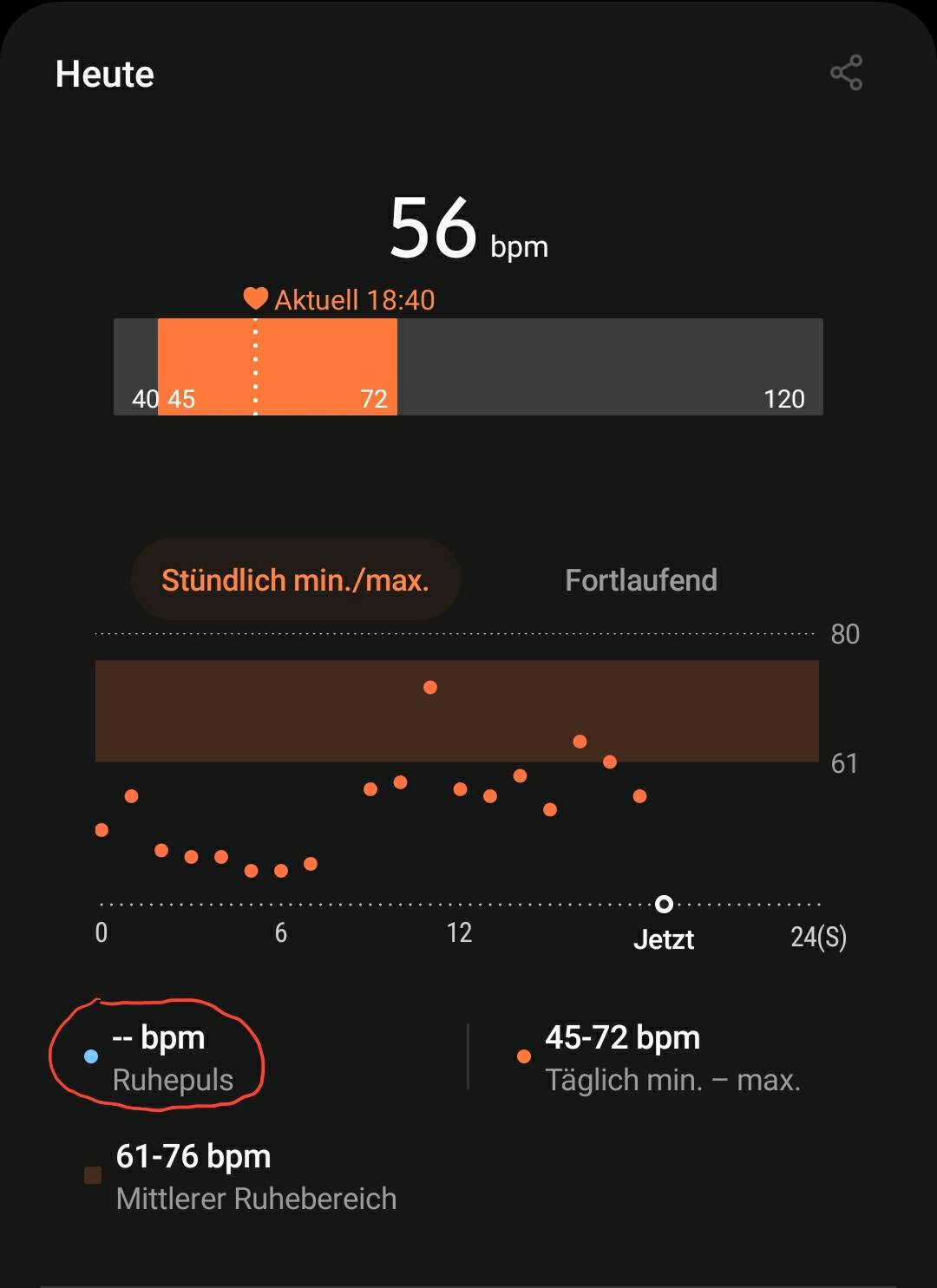

Hallo liebe Community,mich würde mal interessieren warum in der Samsung Health App unter /Puls bei /Ruhepuls nichts angezeigt wird (siehe Screenshot). Ich nutze zum Tracking eine Galaxy Watch Active 2. Zur Zeit habe ich die Pulsmessung aller 10 Minuten aktiviert, aber auch bei einer kontinuierlichen Messung steht bei /Ruhepuls nichts.
Screenshot Samsung Health /Puls markiert: RuhepulsVielen Dank im Voraus.LG mexxon.
Ist bei mir genauso. Dafür habe ich aber leider auch keine Erklärung. Kannst ja mal über Samsung Members Hilfe holen Kontakt zum Support aufnehmen.
Ist bei mir auch so. Wenn ich oben bei den Balken auf einen anderen Tag gehe, steht bei dem Ruhepuls ein Wert, aber auch nicht bei jedem Tag.

Ich hab leider das gleiche Problem, es wird leider kein Ruhepuls angezeigt und wäre für eine Lösung oder ein Update dankbar *:smiling-face:
Galaxy Watch Active2 LTE

Ok also um den Feed hier mal abzuschließen:
Der Ruhepuls wird nur gemessen wenn man die Pulsmessung auf auf "kontinuierlich" gestellt hat und sich richtig lange nicht bewegt. Also z.B. sehr lange nur am Schreibtisch sitzt.
Um den Ruhepuls zeigen zu können, muss man extra mit dem Sensor des Handys messen und dabei als Anmerkung "Entspannt" auswählen. Dann klappt das *1f603.png*
