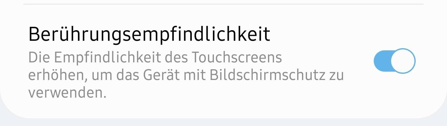

Warum geht der Fingerabdruck mit panzerglas nicht. Es ist schon sehr ärgerlich das man sein Handy nicht schützen kann. Bei der a Serie ist das kein Problem panzerglas drauf und es geht tadellos. Nur bei der s Serie geht es nicht.
Probier das mal
