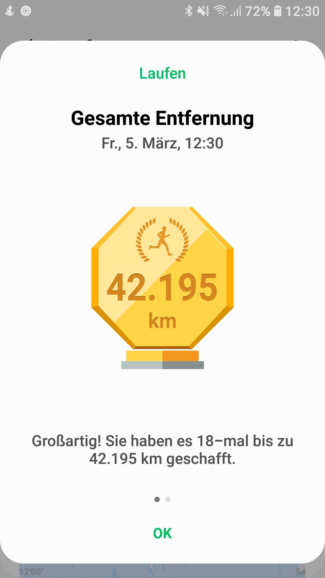

Darf ich mal doof fragen, was das überhaupt zu bedeuten hat?
... du bist 18 mal die Marathon-Distanz gelaufen. Glückwunsch
