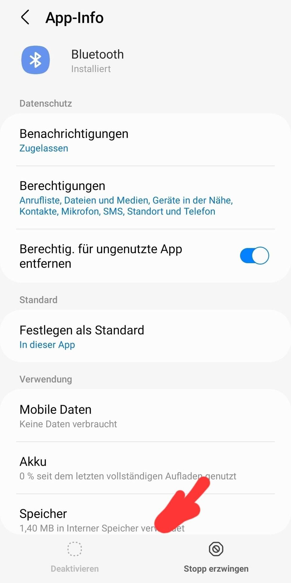

Persönlich würde ich noch eine Option durchführen. Da offensichtlich nur die Bluetooth Verbindung scheitert, würde ich zunächst den Cache ggf. auch die Daten der Bluetooth System App leeren/löschen.
Einstellungen > Apps > mittig rechts auf die drei Striche und Systemanwendungen anzeigen aktivieren > die Bluetooth App suchen > dort durch tippen die dortigen Einstellungen sichten und im Untermenü Speicher zunächst den Cache leeren und wenn das nicht zum Erfolg führt, die Daten löschen Option ausführen.
Danach müssten alle Bluetooth Verbindungen wieder neu konfiguriert werden.

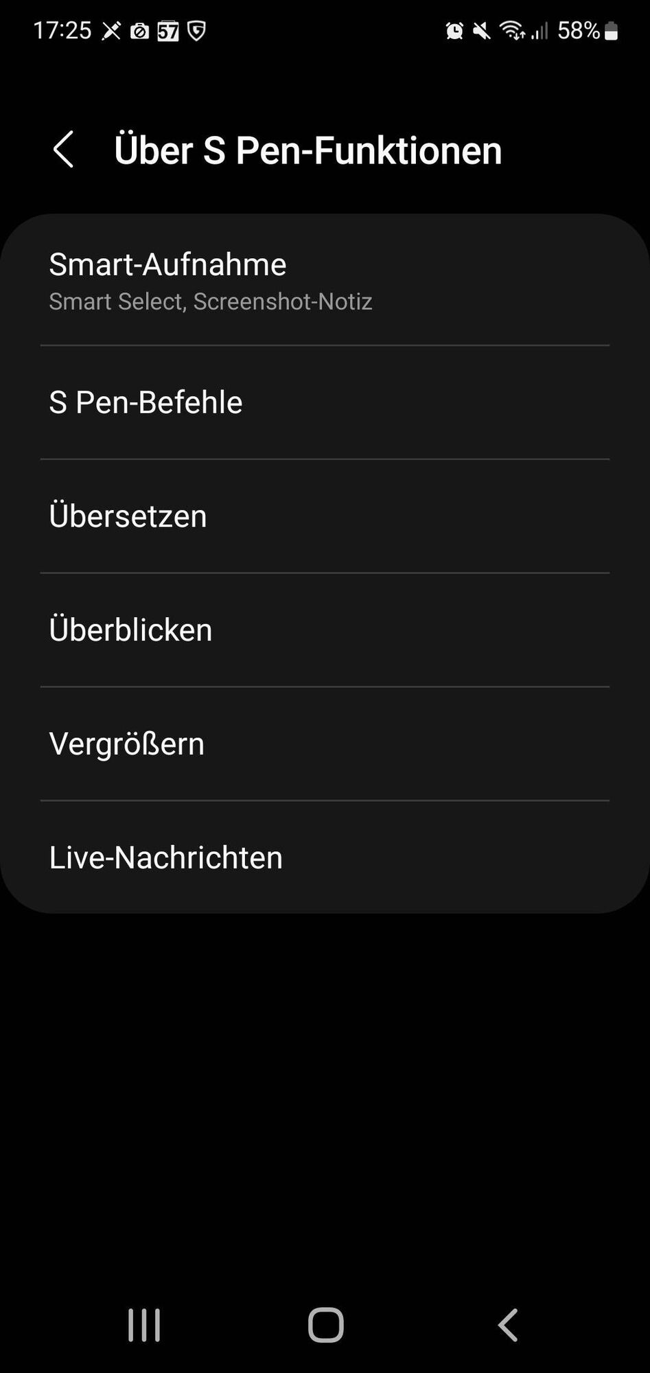

Einstellungen.
Suche Lupe S Pen.
Du musst in das Hauptmenü gelangen.
Ziemlich weit unten, muss " Über S Pen " oder so ähnlich stehen.
Tippe auf das Feld.
Neues Fenster.
Du müsstest jetzt 4 Spalten dort sehen, Smart Select, weiß es jetzt nicht mehr so genau.
Davon bräuchte ich mal Screenshot.
Wenn Du auf eines der Fenster tippst, ploppt ein weiteres Fenster auf.
Such dort " Info zu...... "
Tippe drauf.
Jetzt oben rechts, i tippen.
Neue Seite.
Hier schau ganz genau, was ist erlaubt?
Darf der Akku, Hintergrundnutzung nutzen?
Ist dort " Am Anfang an " auf AN?
