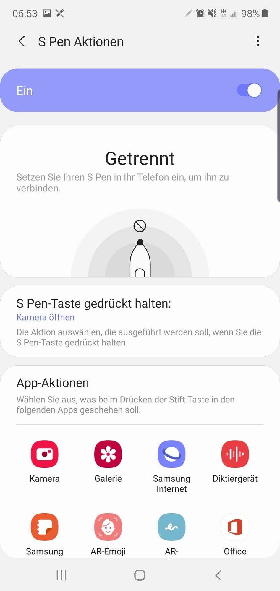

Moin L: @Kertom5288 ,
Hab da noch etwas vergessen eben.
Schau dir mal die Screenshots an.
Viel Glück L: @ErdbeerSchrippe

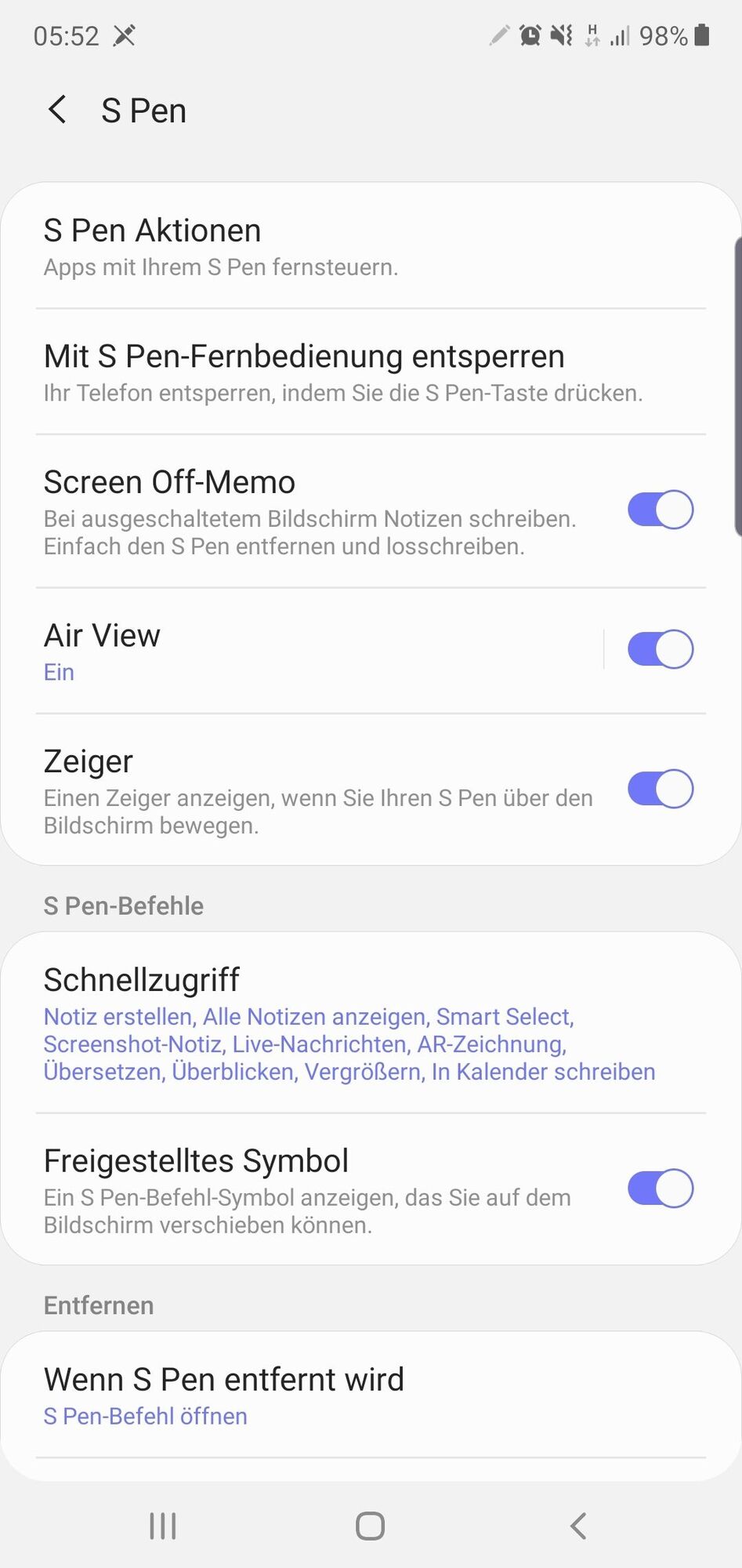

Moin,
habe eben das Gleiche kurz durchgespielt.
Okay,
Nimm S Pen raus und schalte auf der Seite wo S Pen Bild ist aus. Oben rechts Schiebeschalter.
Jetzt schaltest du es wieder ein, Stift immer noch draußen.
Oben erscheint eine Benachrichtigung.
Vo oben nach unten wischen und drauf klicken.
Jetzt erst mach den Stift rein. Dieser baut jetzt Verbindung auf.

Mag sein die Reihenfolge stimmt nicht ganz.
Du gehst zu der Seite mit dem S Pen.
Vielleicht hast du von Anfang an ausgeschaltet. Da muss an stehen.
Vergleiche die Einstellung deines S Pen mit meinen.
Aber das Teil muss sich verbinden.
Habe es wie bereits erwähnt, nachgemacht genauso wie bei dir.
Du musst kurz mal auf der Seite ein und ausschalten.
Probiere es und sage was passiert.

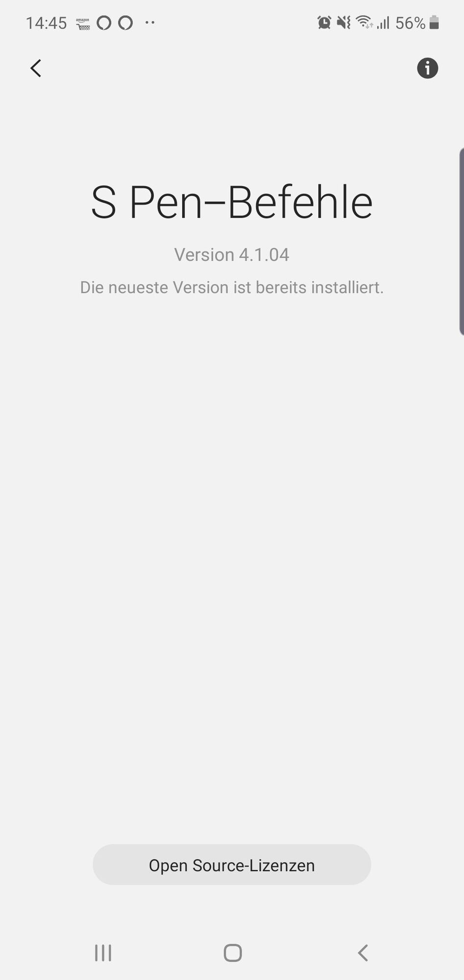

Moin L: @Kertom5288
Ja das ist wohl möglich, denke mal es fehlt ein Update.
Versuche aber jetzt die ganzen Tipps abzuarbeiten.
Es hat ja auch mit deiner Version geklappt.
Erst einmal braucht der Stift eine Verbindung.
Update bekommst bei Galaxy Store.
Gruß L: @ErdbeerSchrippe

Also eine Hülle ist nicht dran die Einstellungen sind alle wie bei dir.
