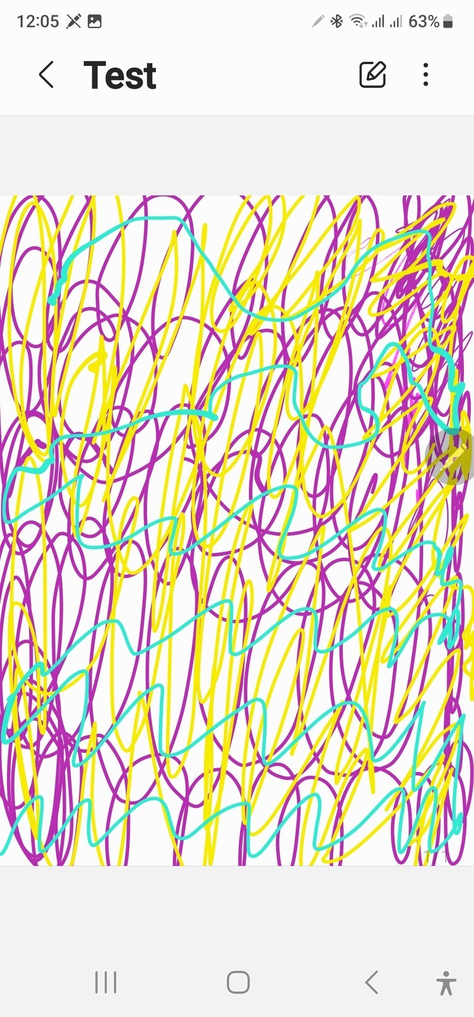

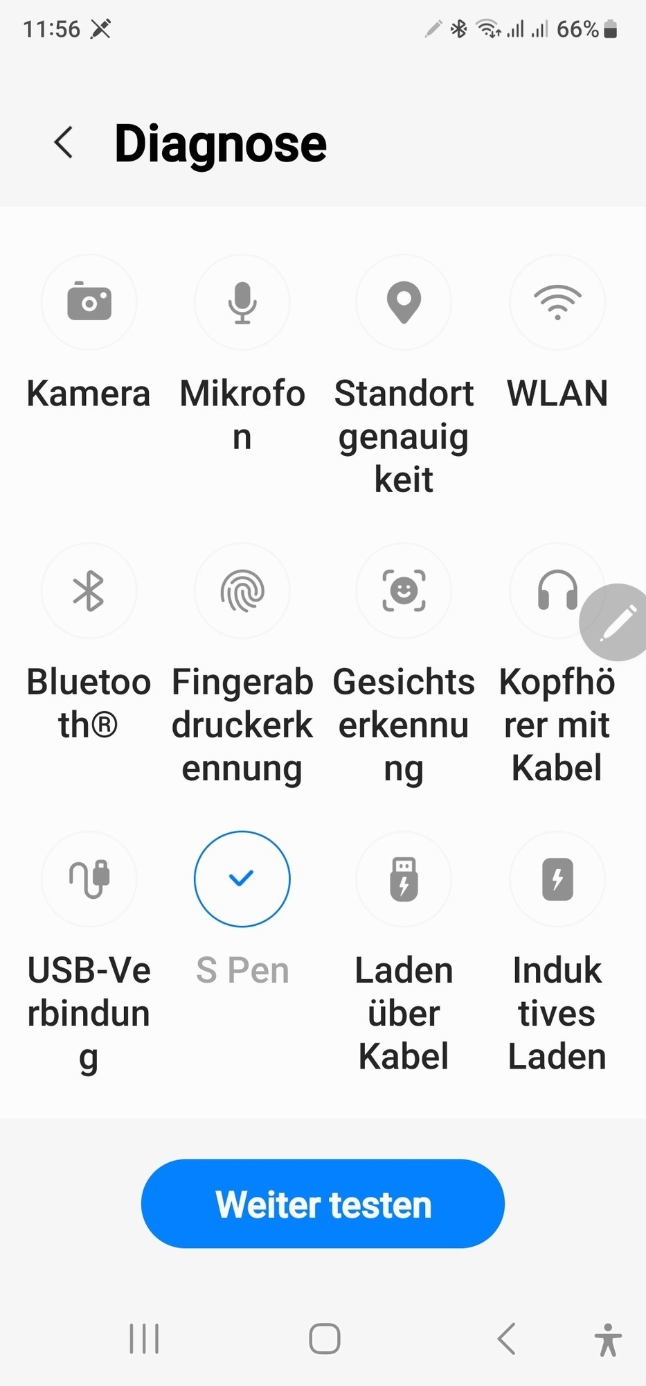

Hallo Leute Ich habe das Handy grade 1 Monat lang.Mir fällt aber auf das der S Pen mit dem Display Schutz nicht ging,also das wieder runter.2 Problem nun funktioniert das Display auf der rechten Seite wenn ich zeichnen will nicht mehr überall*1f62a.png*Hab das Display schon sauber gemacht selbe Problem.Haben die mir mein Display beschädigt wo ich den Schutz drauf machen lassen habe?Oder kann es an was anderen liegen? Gelöst! L: Gehe zu Lösung.
Hast Du vielleicht eine Hülle mit Magneten im Einsatz, das könnte den Fehler erklären. L: Lösung in ursprünglichem Beitrag anzeigen
Habe es ohne Hülle versucht.Test bestanden aber welche Hülle ist dann gut? Und danke ‍*2640.png*

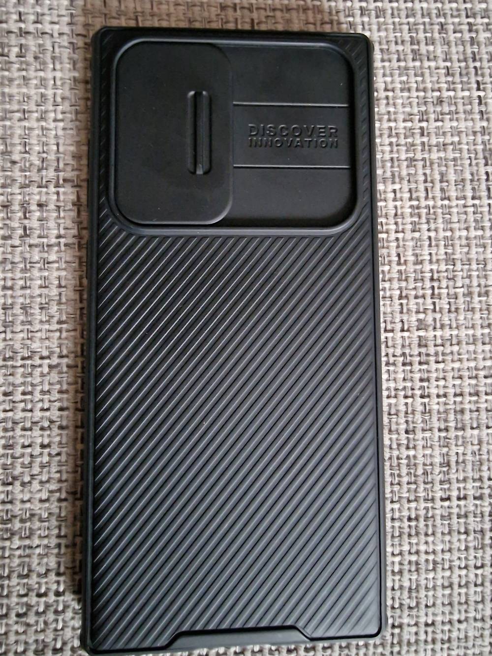

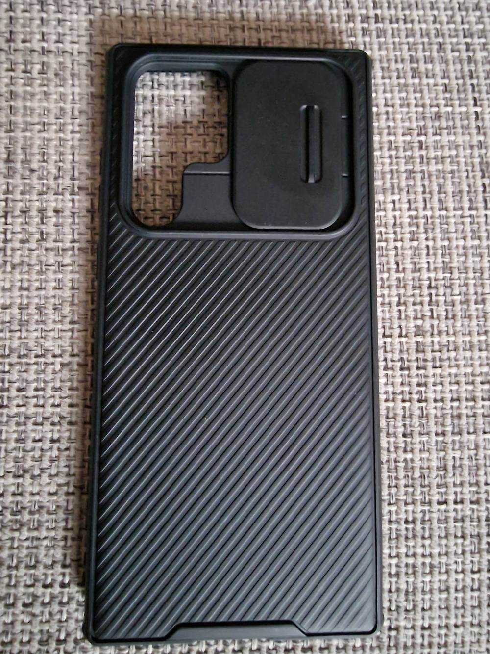

Ich hab die hier in Schwarz Silber, ist aber vielleicht nicht für jeden da die Rückseite stark an einen Autoreifen erinnert. :D
Vom Schutz her ist die Super und größtenteils aus TPU ohne Magnete, ohne Klappmechanismus und ohne wäreleitpads aber dafür Super auf Arbeit wenn das Smartphone in der Tasche hier und dort mal aneckt.

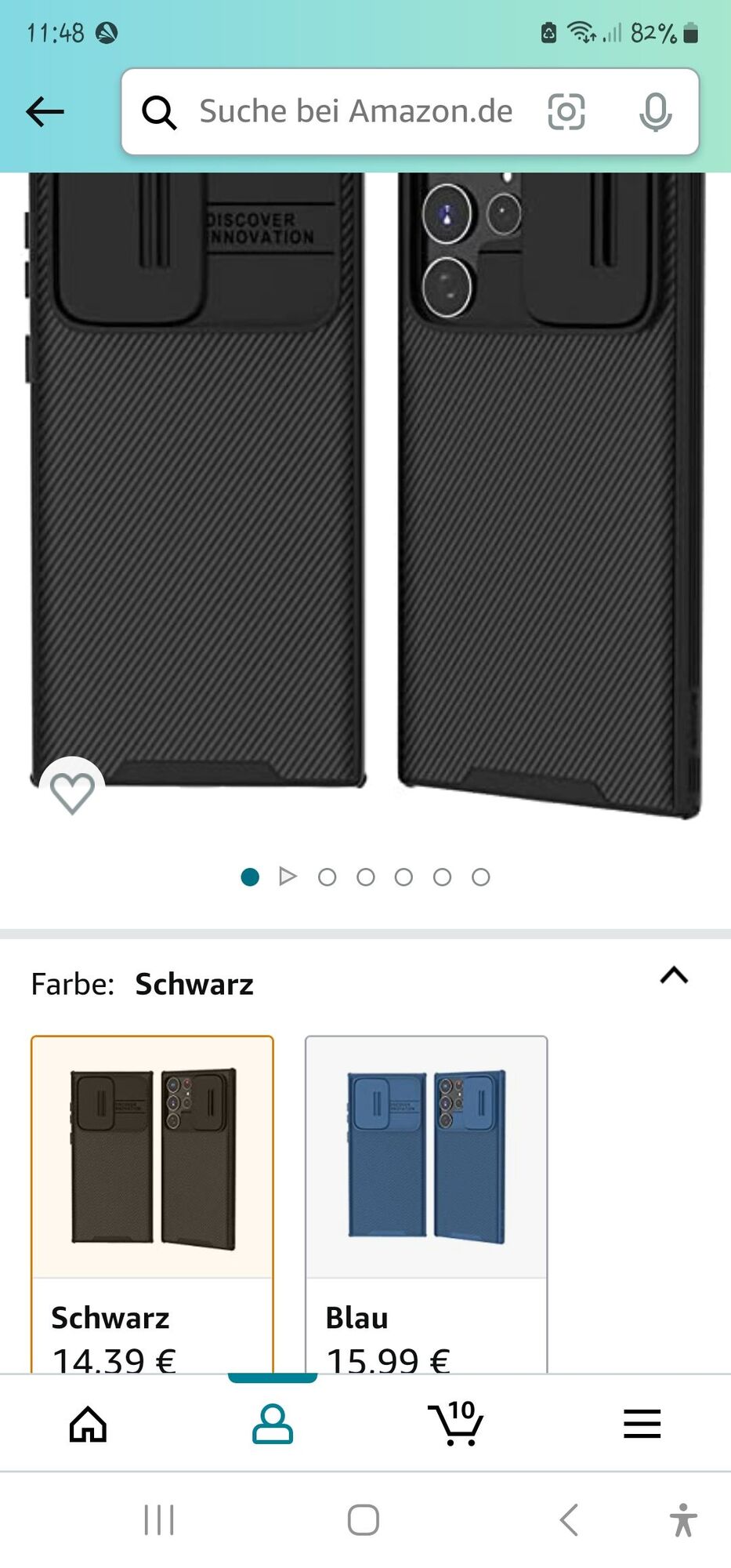

https://amzn.eu/d/04D6ISE
XTCASE für Samsung Galaxy S22 Ultra Hülle, Kameraschutz Handyhülle für Samsung S22 Ultra 5G - Kamera Schutz mit Schieber, Premium Hybrid PC + TPU rutschfest Stoßfest Kratzfest - Schwarz https://amzn.eu/d/aBJCXKd
