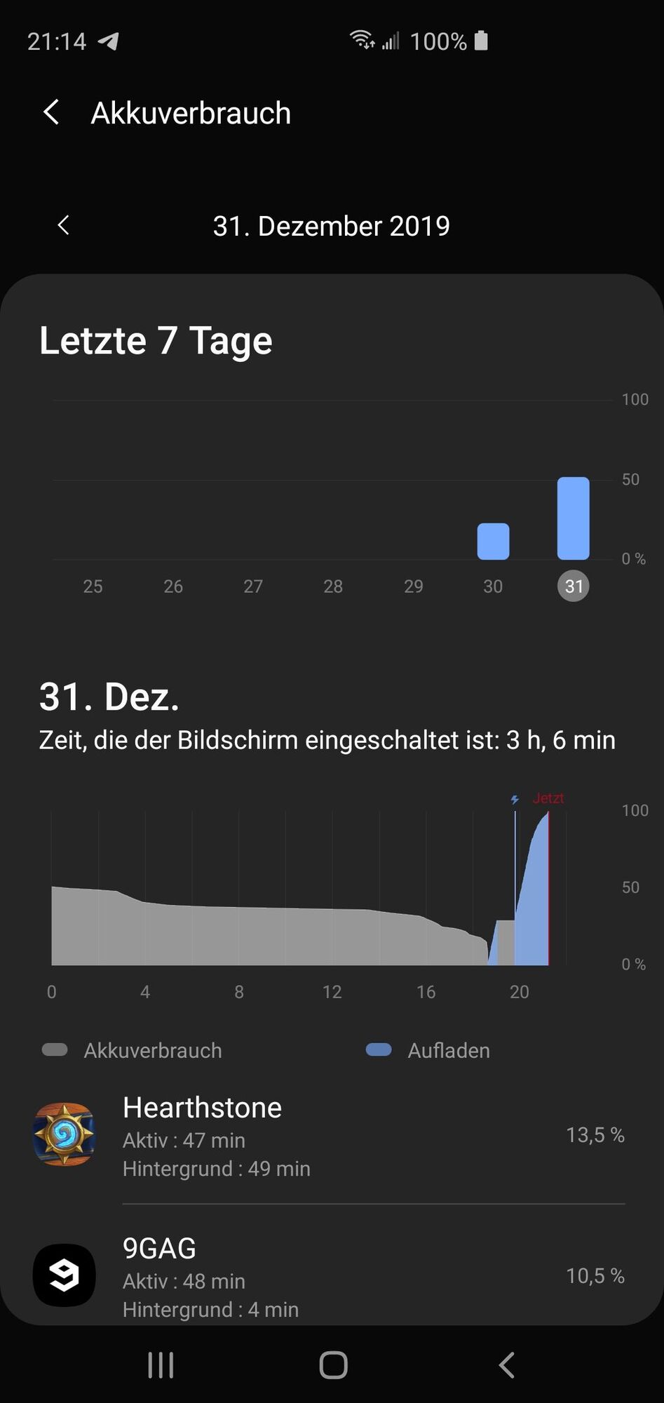

Da sieht alles gut aus. Nur bei dem Akkuverbrauch sieht man natürlich den einknick wie der Akku um ca.19 Uhr aufeinmal versagt.
