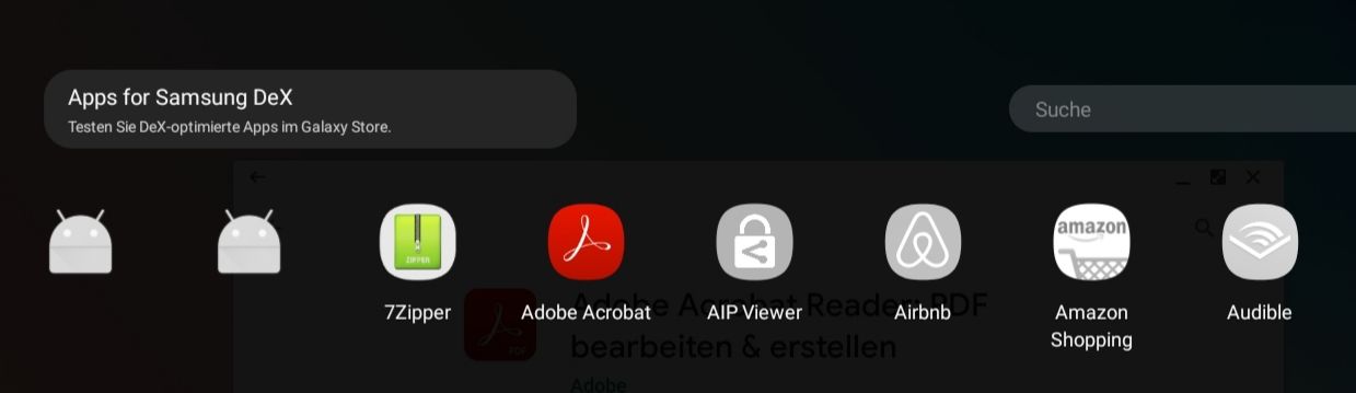

nachdem ich das Handy nun soweit fertig hatte, wollte ich mal DeX testen.
Doch mir ist aufgefallen, dass nun in der App - Übersicht alle (auch die System-Apps) nun ausgegraut angezeigt werden. Nur die Apps, die ich gerade neu vom Play Store installiert habe, sind farbig.
Jetzt kann man zwar einige Apps deinstallieren und wieder neu vom Play Store installieren aber was mache ich dann mit den System-Apps?
Gerade die Samsung Einstellungs-App kann ich ja schlecht deinstallieren?!
Gleichzeitig scheinen auch zwei "Zombi-Apps" vorhanden zu sein. Wie lässt sich das jetzt normal lösen?
Bild anbei: 7Zipper und Adobe Acrobat neu installiert, der Rest war schon migriert und auch wenn man die App öffnet oder Handy neustartet ändert sich nichts an der App Darstellung.
Die Zwei Android Symbole lassen sich nicht löschen, beim Versuch sie zu öffnen, kommt Fehlermeldung Anwendung nicht installiert und beim Versuch die App-Info aufzurufen wird die App-Übersicht geschlossen und nichts passiert weiter.

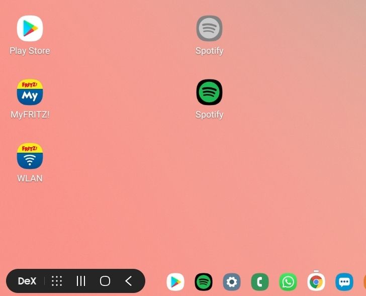

Ein weitere Kuriosität in dem Kontext:
Lege ich eine Verknüpfung auf demDesktop-Hintergrung direkt aus der grauen App-Übersicht an, dann ist das Desktop-Icon auch grau.
Ziehe ich die App aus der Übersicht auf die untere Taskleiste wird sie farbig. Von da kann ich dann die bunte App auf den Desktop ziehen und sie bleibt bunt.

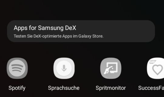

Spotify in grau
Spotify in grau und bunt
