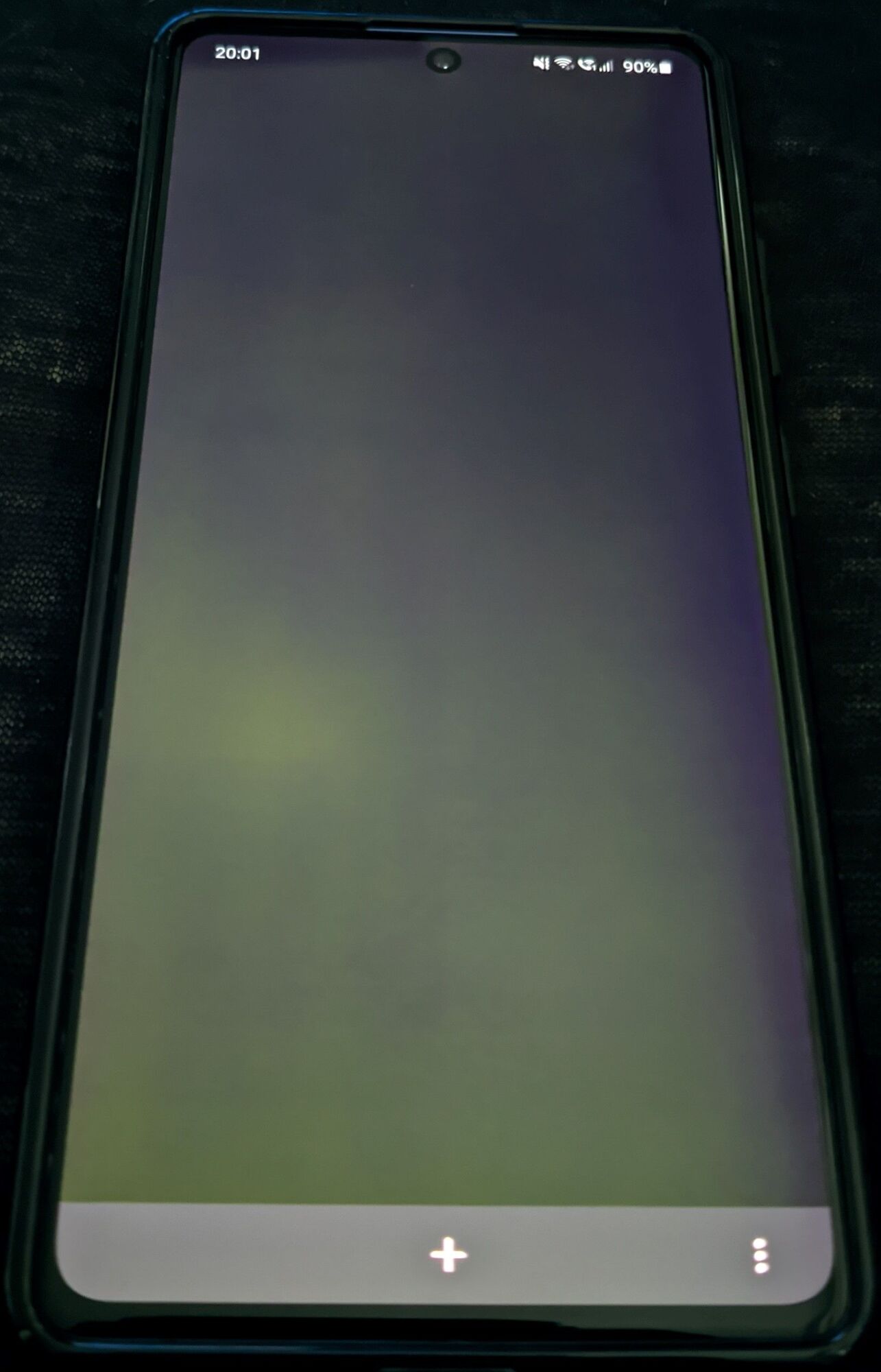

Hallo Samsung Team,
ich habe bei meinem Gerät festgestellt (vor 2,5 Wochen erst erhalten), dass das Display in einem bestimmten Bereich sehr grünstichig wird, sobald die Helligkeit automatisch auf 10 bis 20% herabgesetzt wird. (vorallem stark bei grauem Hintergrund sichtbar, z.B. in den Einstellungen)
Dies ist kein Einzelfall, sondern tritt bei relativ vielen Geräten auf. Dabei stehen wir derzeit schon in einem Fachforum in Diskussion.
Ist euch der Fehler bereits bekannt? Bei dem S20 lag es ja an der Hz-Zahl bzw. wenn diese automatisch angepasst wird. Das S10 Lite läuft aber ausschließlich auf 60 Hz. Woran liegt das? Ist das ein Hard- oder Softwareproblem?
Nehmt euch dem bitte an, da das gerade in einer dunklen Ungebung recht störend ist.
Vielen dank und Grüße

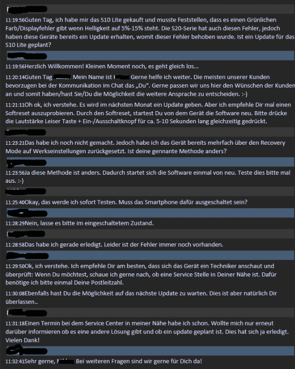

Ich habe mir neulich das S10 Lite gekauft und habe das "Green tint"-Display Problem.
Die S20-Reihe hat schon ein Update erhalten, dass diesen Fehler behebt indem der Farbraum angepasst wird.
Ich habe mit dem Support geschrieben um zu erfahren ob es ein Update für das S10 Lite geben wird.
Ja, es wird allem Anschein ein Update für das S10 Lite geben und so wie ich es verstanden habe, wird es das nächste Update sein. Jedoch habe ich auch schon gelesen, dass dies bereits schon im März hätte passieren sollen.
Der Support hat auch vorgeschlagen ein Soft-Reset durchzuführen. Dadurch werden keine Daten gelöscht, außer temporäre Dateien. Leiser-Taste und Power für ungefähr 10 Sekunden gedrückt halten. Sobald das Smartphone neu startet und das Samsung Logo erscheint loslassen.
Leider hat dies den Fehler nicht behoben und ich habe auch mehrfach ein Hard-Reset via dem Recovery Menü durchgeführt. Leider auch bei einem Hard-Reset kein Erfolg.
Display ersetzen ist wohl gerade die einzige Möglichkeit um den Fehler zu beheben. Am Freitag werde ich das Gerät dem Samsung Customer Service Plaza übergeben und hoffe, dass dort der Fehler behoben werden kann.
Hier seht Ihr den Chat-Verlauf.
Noch ein kleines Wort an Samsung: Kunden zahlen für euer Produkt also bitte kümmert euch auch anständig um bereits bekannte Probleme. Ist nicht gerade sehr schön, dass sich der Kunde selber Informieren muss ob es eine Lösung für das Problem gibt! Bei dem S20 habt Ihr es ja auch hinbekommen.
