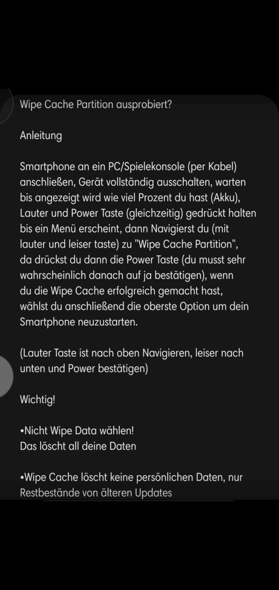

Hat er mal einen Wipe-Cache durchgeführt, zum Löschen des System-Zwischenspeichers?
Handy ausschalten 》per Kabel an PC/Laptop, TV oder Konsole anschließen 》durch gleichzeitiges Drücken und Halten der Power-Taste starten (mind. 5 Sek) 》im Recovery-Menü 'Wipe-Cache' durchführen 》abschließend 'Reboot System now'
Die Navigation im Recovery-Menü erfolgt über Lauter/Leiser für hoch/runter und eine Bestätigung mittels Druck auf die Power-Taste
Versuch es mal mit einem Wipe Cache, vielleicht hilft das um die Problematik zu lösen.
