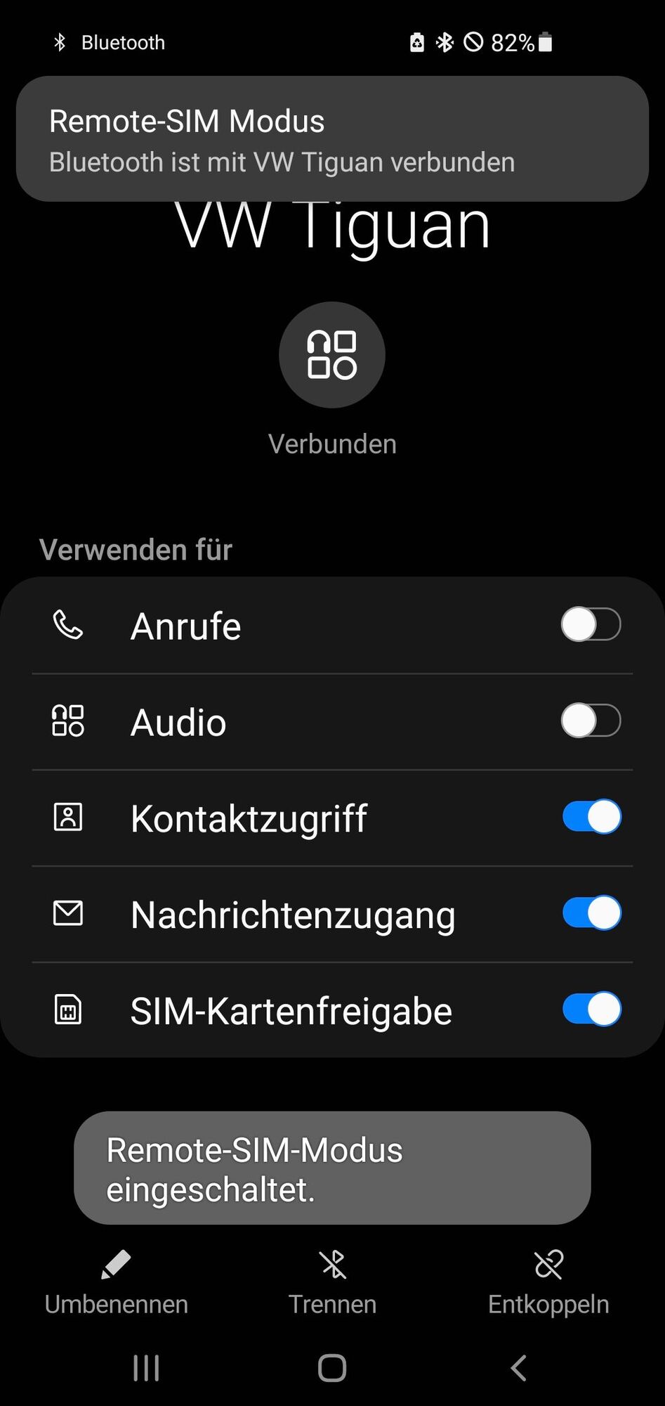

Beim Einschalten der Zündung kommt die Meldung im S10:
Remote-SIM-Modus - Bluetooth ist mit VW Tiguan verbunden - Remote-SIM-Modus eingeschaltet

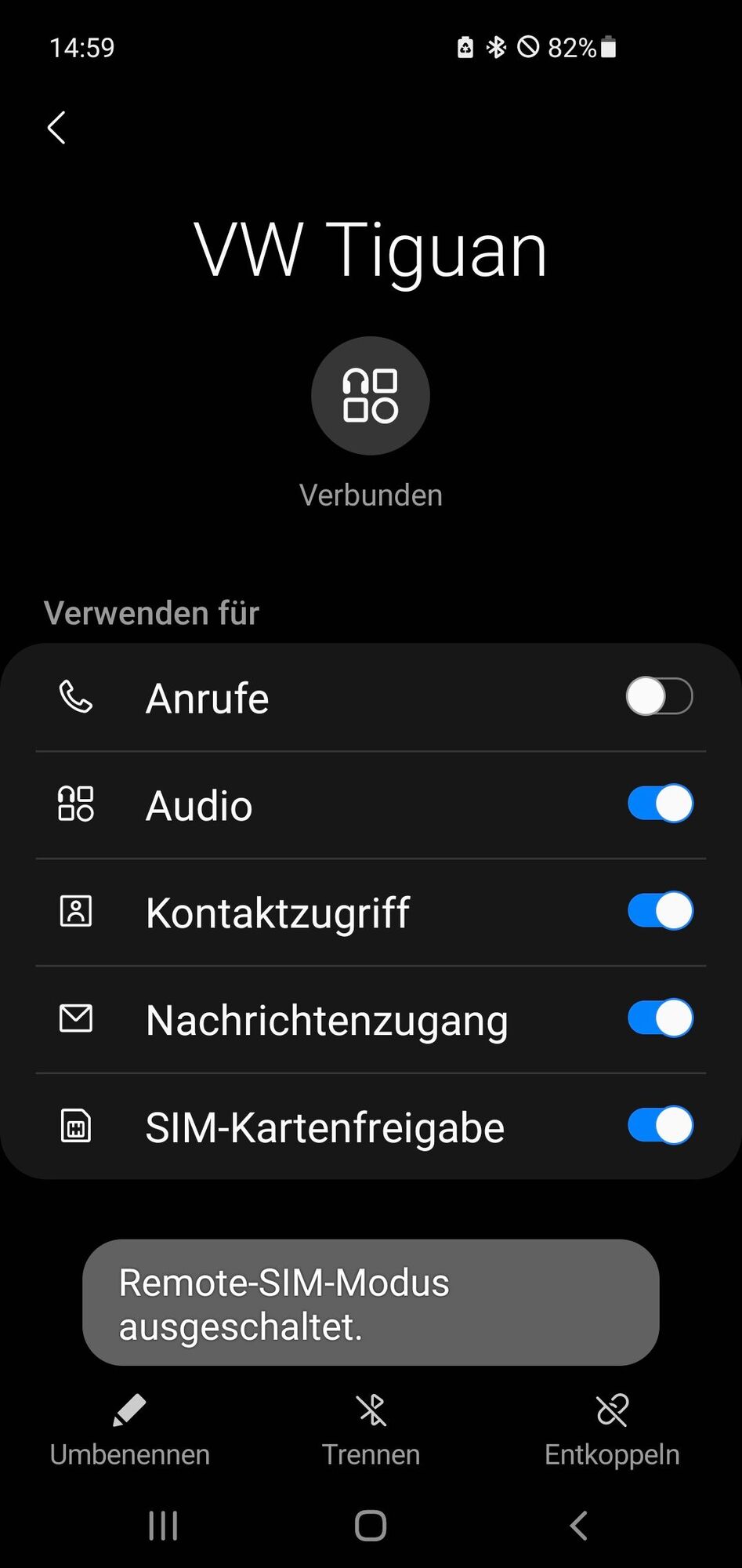

Nach einiger Zeit kommt die Meldung:
Remote-SIM-Modus ausgeschaltet.

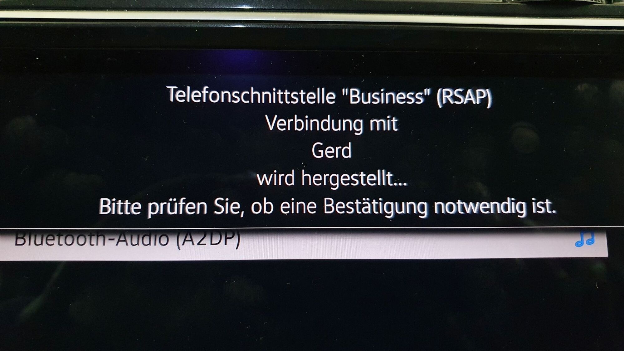

Im Navi ist zu lesen:
Telefonschnittstelle "Business" (RSAP) - Verbindung mit Gerd wird hergestellt ... - Bitte prüfen Sie ob eine Bestätigung notwendig ist.
