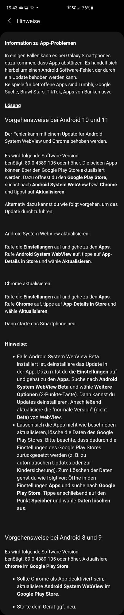

Hattest Du den Workaround bei den App Abstürzen letzte Woche durchgeführt?
Danke für deine Tios! Komm damit leider nicht weiter. Habe das Handy renewd erst seit heute... Webview und Chrome lassen sich beide nicht aktualisieren, klasse...
Kannst Du Webview denn wenigstens deaktivieren oder löschen?
