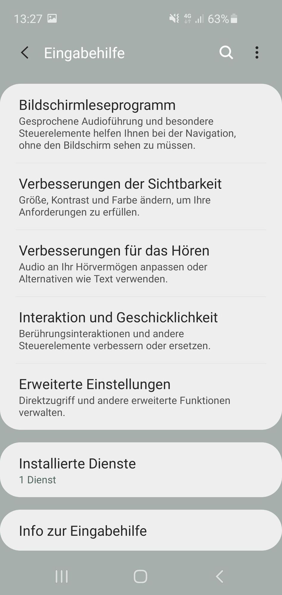

Schau mal kurz,
Einstellungen
Eingabehilfe
Was steht gleich oben in einer anderen Schrift?
Gehe weiter,
Installierte Dienste?
Wer ist dort aufgeführt?

Allgemein bei Eingabehilfe steht bei mir alles in der gleichen Schrift, aber unter installierte Dienste steht dort:
- Begleiter für Ihr Smartphone - Aus
- CCleaner - Ein
Soll ich den CCleaner wieder deaktivieren?

Schau mal was bei Eingabehilfe jetzt steht?

Das ist alles, was mir bei Eingabehilfe angezeigt wird.
