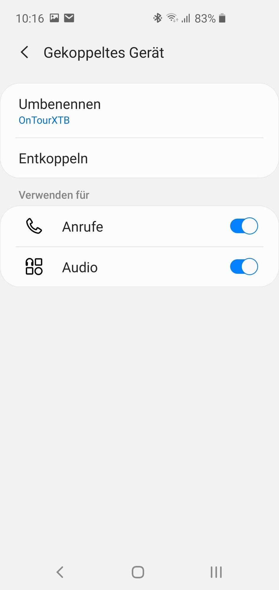

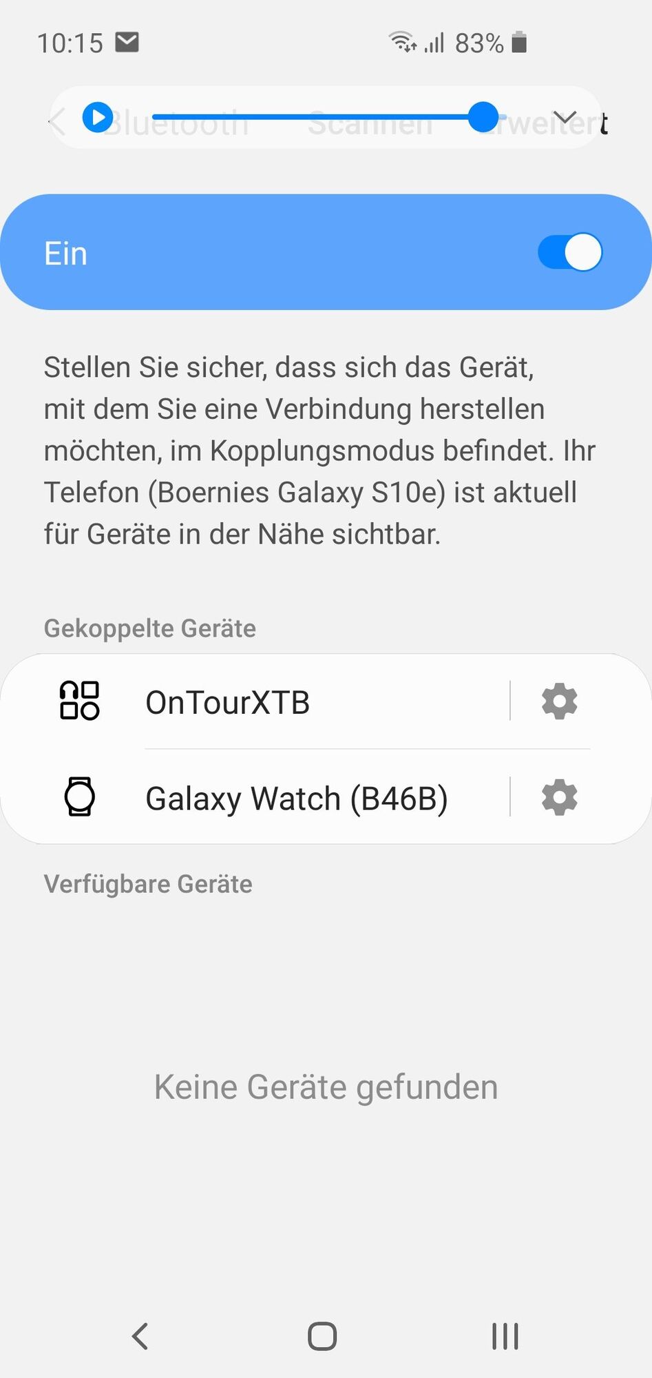

Wenn ich Bluetooth einschalte, wird mein externer Bluetooth-Lautsprecher "OnTourXTB" nicht aktiviert, obwohl eine Kopplung erfolgreich abgeschlossen wurde.
Soll er aber, weil ich hiermit vorher (anderes Smartphone) meinen Radiowecker realisiert habe.
Ich muss jetzt immer das Gerät manuell antippen, und "Audio" wählen (Bild2).

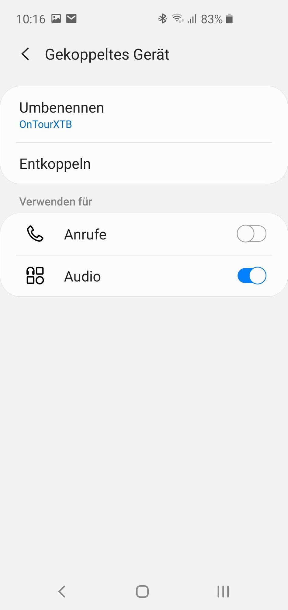

Nach einigen Sekunden aktiviert sich dann auch "Anrufe", aus reiner Solidarität von selbst (Bild3). Jetzt muss nur jemand aus versehen an den Knopf des Bluetooth-Lautsprechers kommen, schon führt er eine Wahlwiederholung an meinem Telefon durch.

Hier werden nach dem Einschalten von Bluetooth meine drei gekoppelten Geräte gezeigt:
  • die Galaxy Watch
  • der externe BT-Lautsprecher OnTourXTB, über den ich den Radiowecker realisiere
  • und den BT_DONGLE, der sich außer Reichweite im Auto befindet

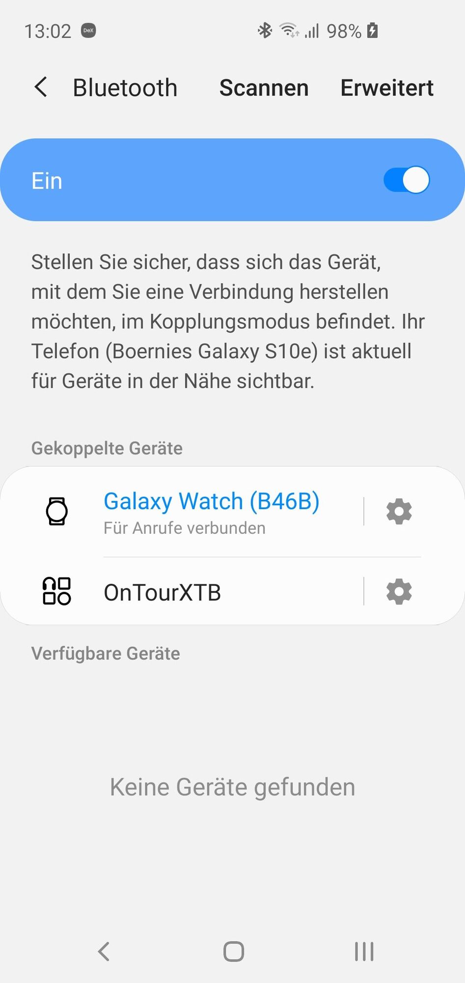

Nach einem Kurzen Scan wird ziemlich zügig die Watch verbunden. Das ist gut. Danach passiert jedoch nichts mehr. Das ist schlecht. Jetzt muss ich per Fingertip den Lautsprecher antippen, um ihn zu verbinden.
