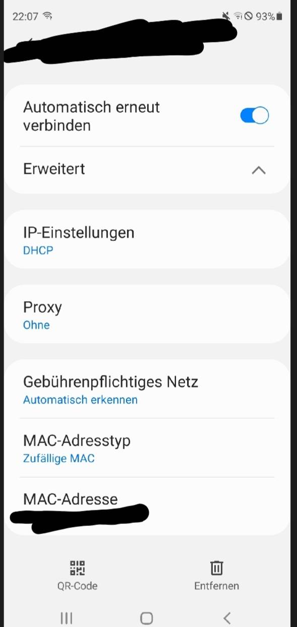

Hallo,Ich habe mir letztens ein S20 FE geholt und festgestellt das mein Handy 2 Mac-Adressen hat‍*2642.png* ich habe die Mac-Adresse von mein Handy im Router hinzugefügt. Aber als ich das Passwort eingegeben hatte vom WLAN hatte ich die Mac-Adresse noch nicht eingespeichert im Router, als ich das machen wollte hatte der Router für mein S20 FE eine andere Mac-Adresse angezeigt, als die Mac-Adresse unter Einstellungen.
Weiß jemand warum und weiß jemand welche Mac-Adresse jetzt hinzufügen muss.

Standardmäßig ist es so eingestellt, dass dein Handy eine Zufällige MAC Adresse hat. Du kannst aber Einstellen, dass du eine Statische MAC Adresse haben möchtest. Heiß glaub ich Telefon-MAC Verwenden. L: Lösung in ursprünglichem Beitrag anzeigen
Hallo, unter WLAN kansst du zufällige Mac Adressen vergeben oder die vom Gerät.
Deaktiviere zufällig und aktiviere die vom Gerät.

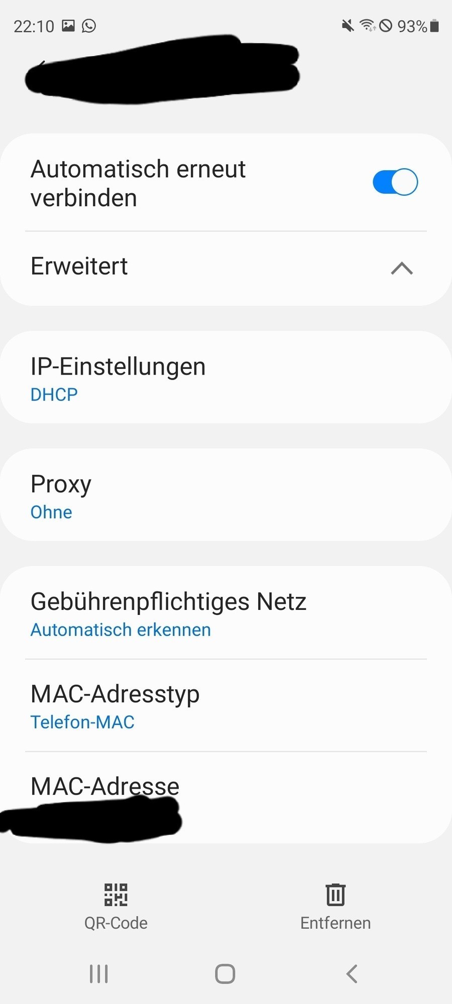

Vielen Dank, es funktioniert jetzt. Es stand auf zufällige Mac-Adresse
Vielen Dank, es hat funktioniert. Es wahr zufällige Mac-Adresse
Das ist zwar Korrekt, Geräte bezogen, jedoch wählt das Handy Standardmäßig eine zufällige MAC und nicht die Geräte MAC. Diese kann sich dann unter Umständen auch ändern
Erstmals danke für die Antwort, so ganz haben die oberen schon recht. Denn es hat Funktioniert wie die es geschrieben haben. Recht haben sie auch, jedes Handy hat eine Mac-Adresse. Aber bei mir stand zufällige Mac-Adresse
Die Aussage ist ja prinzipiell nicht falsch*1f605.png* Jedes Gerät hat eine spezielle MAC die kein anderes Gerät hat. Doch nutzen Samsung Handy Standardmäßig nicht die Gerätebezogene MAC sondern eine Zufällige. Habe es bei mir aber auch umgestellt um mein Netzwerk besser im Blick zu behalten.

könnte bisschen anders sein, aber falsch lagen Sie auch nicht. Weil eigentlich hat jedes Gerät eine Mac-Adresse (4G oder auch 5G). Ich fand es anfangs wunderlich, weil als es auf zufällig stand hatte ich bei dem WLAN ne komplett andere Mac-Adresse und als ich auf Telefon gestellt hatte, war es auf einmal die die mir das Handy angezeigt hatte :rofl: Aber trotzdem vielen Dank
