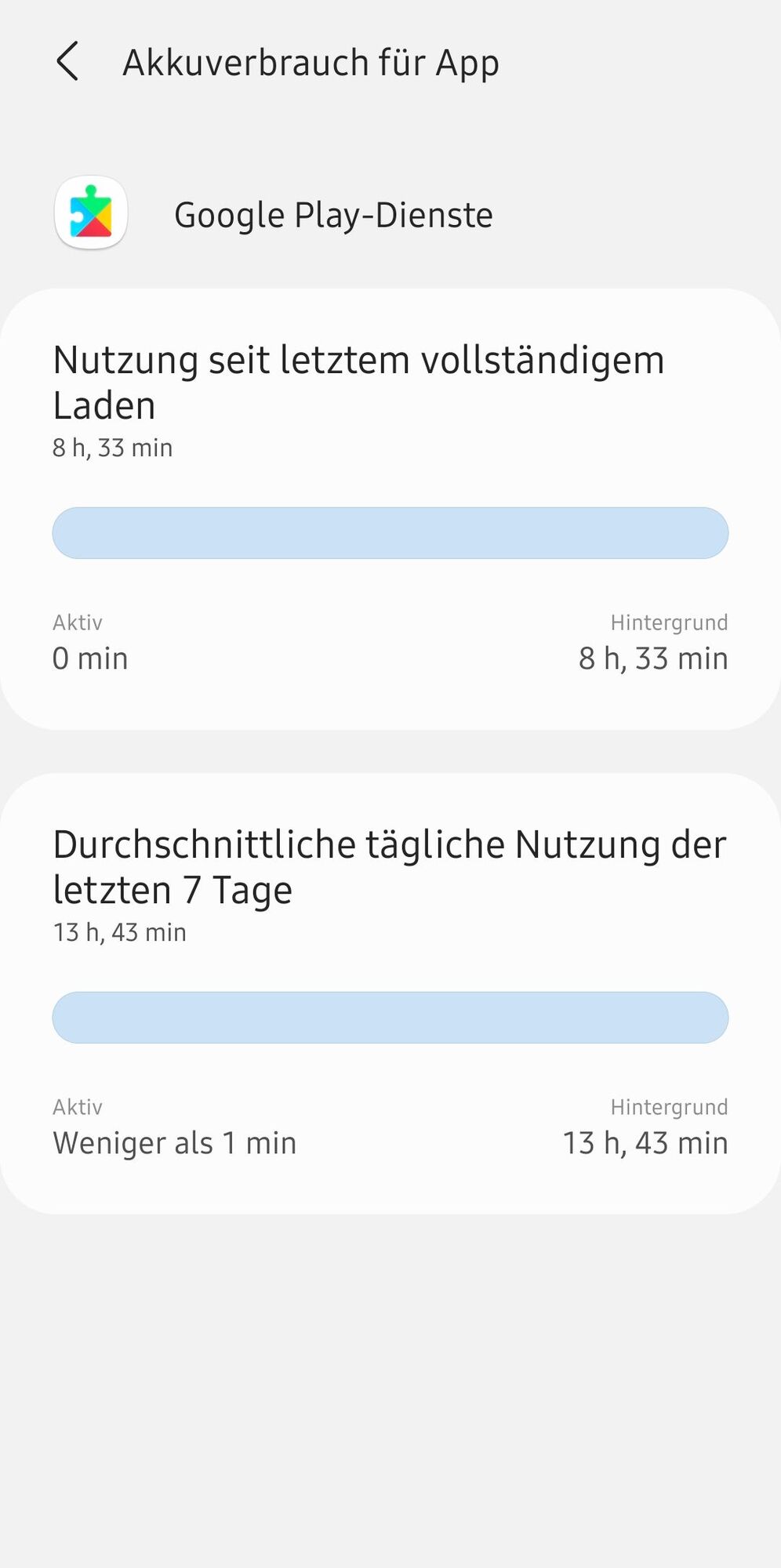

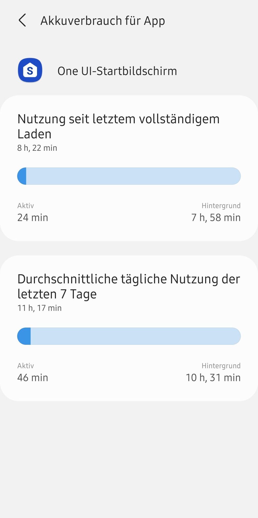

Jezt habe ich den Energiesparmodus, darkmode, adaptiver akku hintergrundeinschränkung alles aktiviert und trotzdem ist meim Akku auch bei nicht Gebrauch innerhalb kurzer Zeit leer! Was mega mühsam ist, abgesehen davon das manche Apps die ganze Zeit abstürzen da das Handy zu heiss wird. Dauert das laden des Akkus auch mega lange auch wenn ich schnellladen aktiviere.
Ich habe es bereits auf werkseinstllungen zurück gesetzt, und einen wipe cache versucht hat aber nix geholfen.

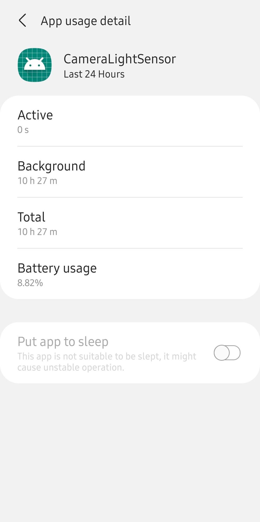

Wenn ich die Akkuverbrauchsnutzung ansehe fällt auf das es apps sind die ich in der Nutzung nicht einschränken kann? Ich nerv mich mittlerweile nur noch über mein neues Handy*1f611.png* ich hoffe Ihr könnt mir irgenwie weiterhelfen? Vielen dank

Hallo. Ich bin seit ca 6 Monaten Besitzer eine s20fe 4g. Davor hatte ich ein Vergleichbaren handy mit genau so großen akku wie der fe. Am anfang war alles super.. doch seit ca 2-3 monate hab ich probleme mit der akkulaufzeit. Während eine 8h arbeitzeit mit Energiesparmodus inkl. Appsbegrenzung...
