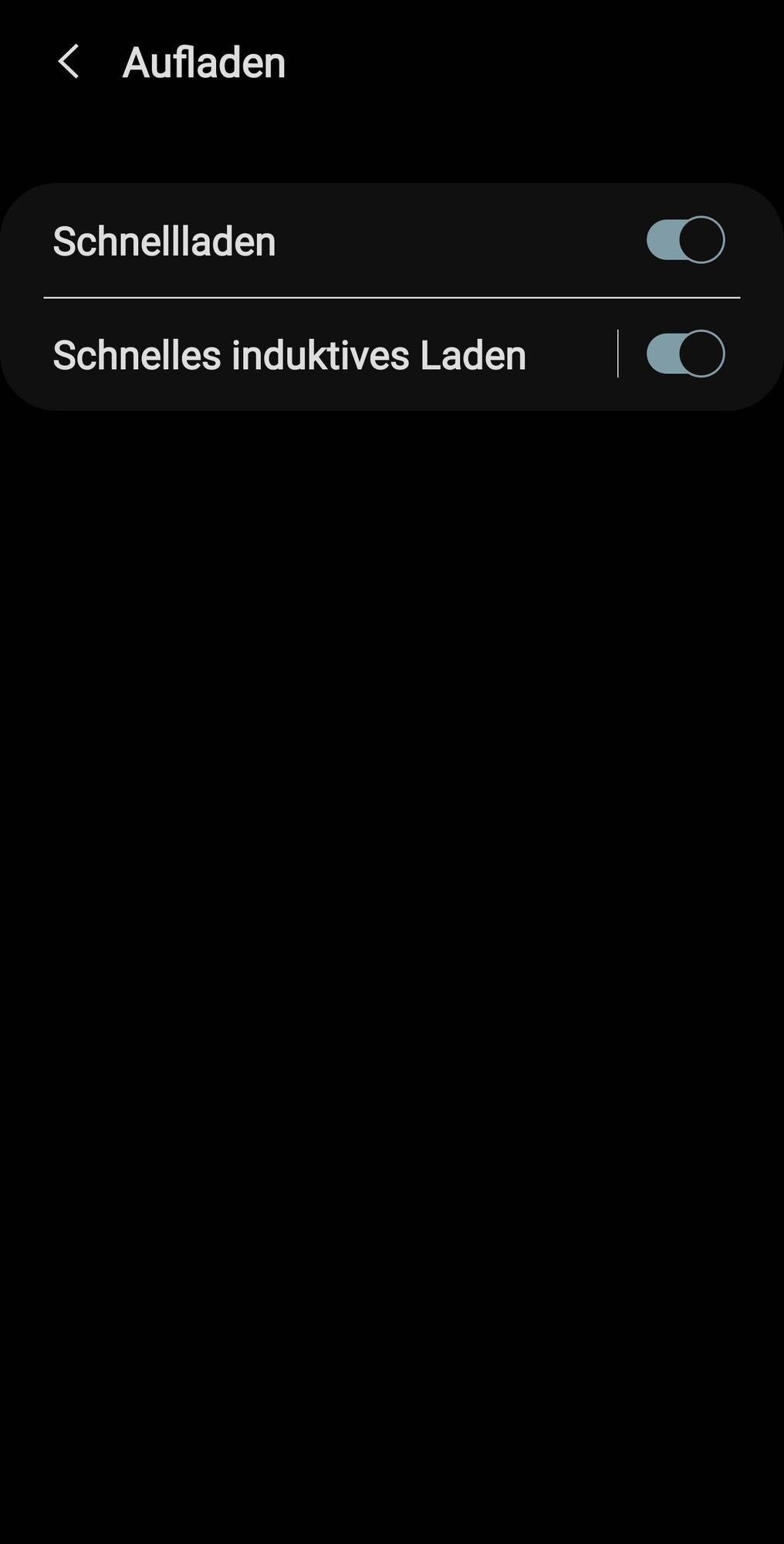

Eventuell musst du in den Einstellungen das Schnelladen erst aktivieren.(Einstellungen - Gerätewartung - Akku - Aufladen.) Und dann einfach aktivieren.
Ich hoffe für dich, das es das war.
Ich hab nur Charging und Fast Charging.. und Fast Charging ist aktiviert.. nur Super Fast Charging funktioniert nicht
